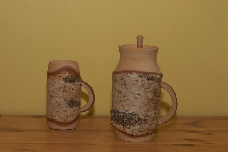

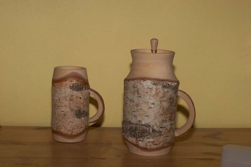

    Hmm ja bym prosil jakies dwie puszki obok siebie kilkanascie cm od sciany i to samo ujecie z stofena, golej lampy i tego znicza, ciekawy jestem roznic.
    Pełne uzależnienie Awatar Kolaj
    Apr 2006
    51
    3 293
    Cytat Zamieszczone przez wojkij Zobacz posta

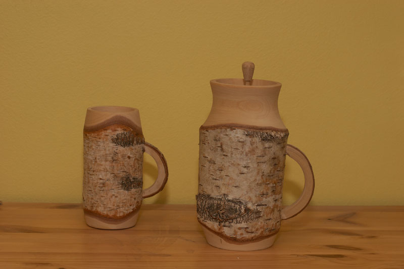

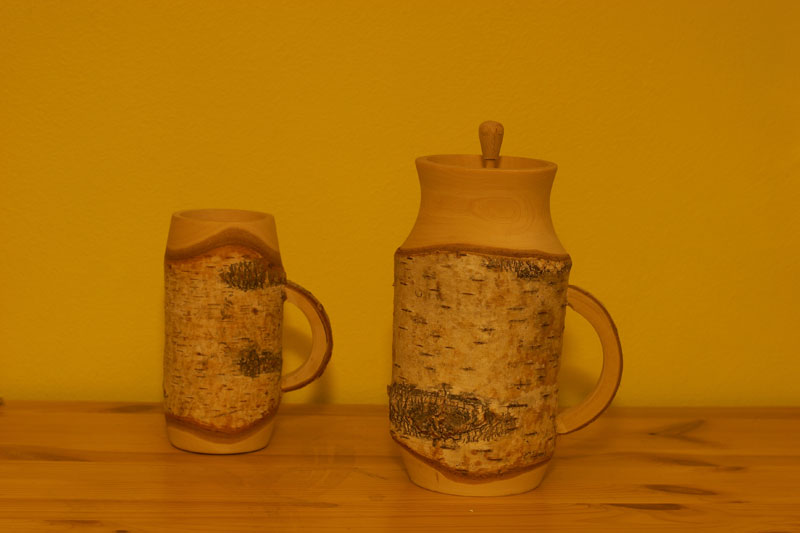

    Proszę uprzejmie. Wprawdzie nie są to puszki ale chyba bez znaczenia. Pierwszy, mniejszy kufelek znajduje się jakieś 8 cm od ściany, drugi, 15 cm.
    Biały dekielek:
    Pomarańczowy dekielek:
    Stofen 45 stopni:
    Stofen 90 stopni:
    Goła lampa na wprost:

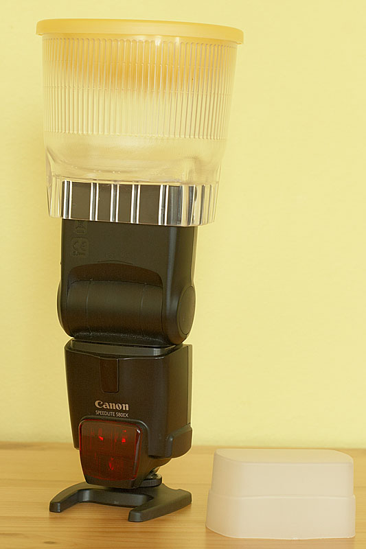

    W uzupełnieniu jedna fotka poglądowa. Porównanie wielkości tego dyfuzora ze Stofenem:

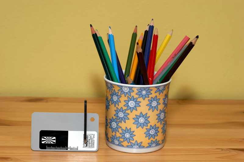

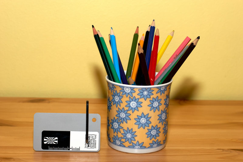

    Zainteresowało mnie natomiast co innego. Producent do "znicza" dodaje różnokolorowe dekielki. Ciekaw byłem, jaki to ma wpływ na ostateczną kolorystykę fotografii, przy założeniu, że w komputerze skompensujemy odpowiednio balans bieli. Robiłem już portrety z wykorzystaniem różnych dekielków, jednak WB ustawiałem dotychczas "na oko". I, jak pisałem wcześniej, mój odbiór był taki, że portrety wyglądają lepiej na pomarańczowej miseczce.
    Ustawiłem zatem scenę testową zawierającą m. in. kartę WhiBal i pstryknąłem kilka fotek z różnymi końcówkami. Następnie w ciemni (CaptureOne 4) zapipetkowałem Whibala i wywołałem.
    Przy okazji możecie dodatkowo porównać ostrość cieni pomiędzy zniczem i stofenem. Wszystkie fotki robione na następujących ustawieniach: 1/100s, f/6,3, ISO 100.
    1. Znicz + biały dekielek
    2. Znicz + pomarańczowy dekielek
    3. Stofen 45 stopni
    Mój subiektywny ranking wierności oddania barw kredek jest następujący:
    1. Biały dekielek
    2. Stofen
    3. Pomarańczowy dekielek
    Co ciekawe, zdjęcie zrobione z pomarańczowym dekielkiem po skompensowaniu balansu bieli ma chłodniejszą tonację. Spodziewałem się, że będzie odwrotnie.
    No i dodatkowo potwierdza się, to, co widać było już wcześniej, że cienie ze stofena są ostrzejsze niż w przypadku użycia znicza.
