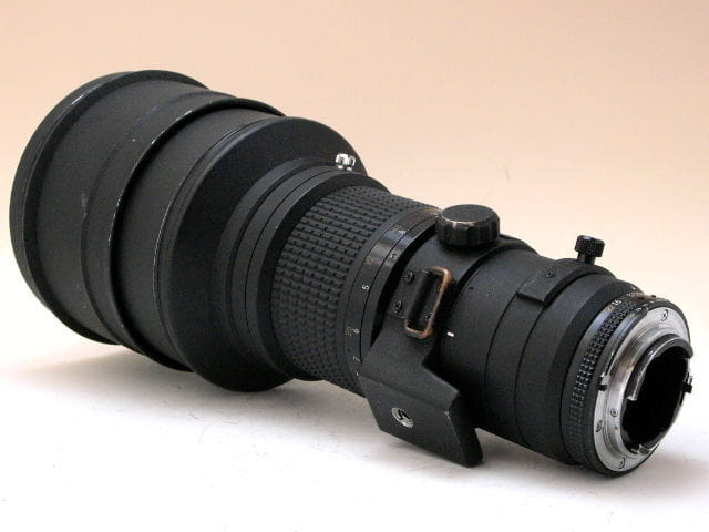

    Mam pytanie jak taki obiektyw będzie współpracował z Canonem 400D.
    Czy z przejściówką Nikon/Canon będzie ostrzył na nieskończoność.
    Chciałbym go zastosować do fotografii astronomicznej.
    Tak on wygląda

    Jeśli dobrze podałeś wersję to jest on co najmniej 5 tys warty. Jeśli potrzebujesz go tylko do Canona 400D i tylko do fotografii astronomicznej to lepiej sprzedaj i dobrze zainwestuj.
    Do astrofoto zupełnie wystarczy porządna stałka na M42.

    Tak dobrze podałem symbol i cena jest coś koło tego co podałeś.
    M42 300mm f/2.8 ED istnieje taki ?
