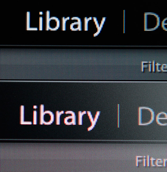

    Właśnie kupiłem PA241w i jestem jeszcze przed kalibracją. Mam jedną męczącą mnie niepewność. Obraz ma jakby o pół piksela rozjazd, to znaczy biała kreska na czarnym tle nie jest biała a świeci (czerwony z lewej i delikatniej niebieski z prawej). Czy kalibracja to zniweluje, czy raczej coś jest nie tak i trzeba go reklamować? Dziękuję z góry za wszelkie uwagi i sugestie.
    Przyznam że póki go nie skalibruję trochę mnie to martwi. Tego normalnie aż tak nie widać, ale kiedy stoi obok mój stary i poczciwy iMac 24 to różnica jest mocno zauważalna. Najprościej to dostrzec odpalając Lightrooma i patrząc na winietkę lub białe literki z menu po prawej czy lewej.

    Piksel monitora LCD wygląda mniej więcej tak:
    To co Pan widzi to "krawędź" piksela. Akurat czerwony najbardziej rzuca się na oczy bo monitor ma szeroki gamut i czerwony jest mocno "oczojebny". Nie wiem jak ma Pan system, ale prawdopodobnie Windows, który nie ma obsługi zarządzania barwą i kolory są nienaturalnie zbyt nasycone. Kalibracją można przyciąć gamut, przez co najbardziej nasycone kolory przygasną i efekt będzie mniej widoczny. W aplikacjach z modułem zarządzania barwą w ogóle nie jest to zauważalne. Chyba że z lupą.
    Tymczasowo stoi to podpięte pod white iMac 24, jako drugi monitor przez złącze DVI. System MacOS 10.6.8, raczej dobrze sobie radził, a widać to i pod LR i szopą. Z nasyconymi barwami sobie chwilowo poradziłem, fabryczne ustawienia były z kosmosu. Teraz jest lepiej, ale te krawędzie mnie martwią, bo nie wiem czy to wymaga reklamacji.
    Skoro widzi Pan jak jest zbudowany ekran to nie jest to podstawą do reklamacji. Raczej oczy, bo ma Pan za ostry wzrok.

    Wygląda to tak:
    Góra: iMac
    Dół: PA241w
