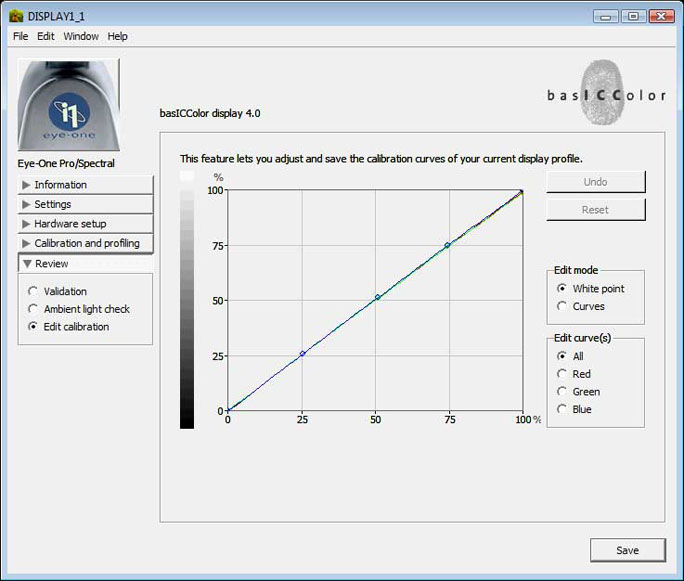

    Od tamtego czasu miejsce 2490WUXi zajął PA241W i faktycznie za te same pieniądze jest dużo lepszy. Ale formalnie trzeba by te NEC'e porównywać z EIZO SX2462W, a tu już nie ma tak łatwo. NEC'a jak zawsze trzeba poprawiać, a to jak wiemy jest praktycznie legalnie niewykonalne. EIZO SX2462W natomiast wyjęty z pudełka liniowość ma np taką:
