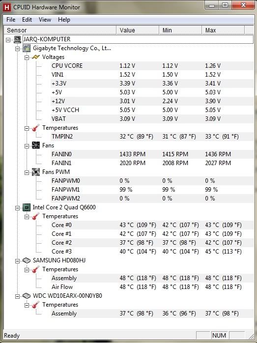

    dziękuję za pomoc i sugestie. w szczególności dziobolek pawelo1 :-)
    kupiłem używanego Intel Core 2 Quad Q6600 + AC Freezer 7 Pro
    działa o niebo lepiej, choć przy dłuższej zabawie w LR manager pokazał dwukrotnie wyższe uzycie pamięci (ok 900 000 k), i dwa razy się przywiesił na ok 1/ 2 min (???)
    a dioda hdd na obudowie świeciła ciągłym światłem...
    dyski oddzieliłem bo leżał jeden na drugim i zamontowałem dodatkowe chłodzenie
    (temperatury HDD spadły o niecałe 10 ')

    To dobrze że jest lepiej ale nie tak jak być powinno. Dobrze że Ci temperatury spadły z dysków bo dyski nie mogą leżeć na sobie tylko musi być odległość zachowana bo po to jest tyle zatok na nie zrobione tym bardziej dyski hdd, które niestety się grzeją. A wrzuć teraz screena z użyciem procka i temperatury tak jak wczesniej to zrobileś. Jak sie wiesza to nie ma 100% czasem użycia procka bo z tego wynika ze dysk nie wyrabia może masz tez juz śmieci w windows i dysk tez masz tylko 80GB sata2 samsunga jak mnie pamięć nie myli.Szkoda że płyta nie obsługuje sata3 bo napewno byłoby dużo lepiej. Ja bym spróbował zrobic formata i zainstalowac wszystko od nowa chyba że masz obraz zrobiony to będzie szybciej.Pamięci masz 4 GB więc maksymalne wykorzystanie masz niecały 1GB to w normie. Dysk jest wąskim gardłem teraz a jak nie to właśnie system od nowa i powinno być lepiej. BeatX pisał że ma lightroom 4.1 tylko że ma dysk ssd, 8GB ram i procka intel sandy bridge i5 2500k podkręconego do 4500 MHz i szału nowy LR nie robi.Interes musi się kręcić więc po to robią takie programy wymagające żeby części do kompa szły i były wymieniane. To może zmień wersje na starszą bo nie ma co się męczyć jak masz czekąć nawet do 2 minut to tak być nie może. Daj te screeny jeszcze i zobaczymy a jak coś to tak jak pisałem zainstaluj wszystko na nowo. Na odległość to ciężko coś powiedzieć. To mi przychodzi w tej chwili do głowy i od tego bym zaczął

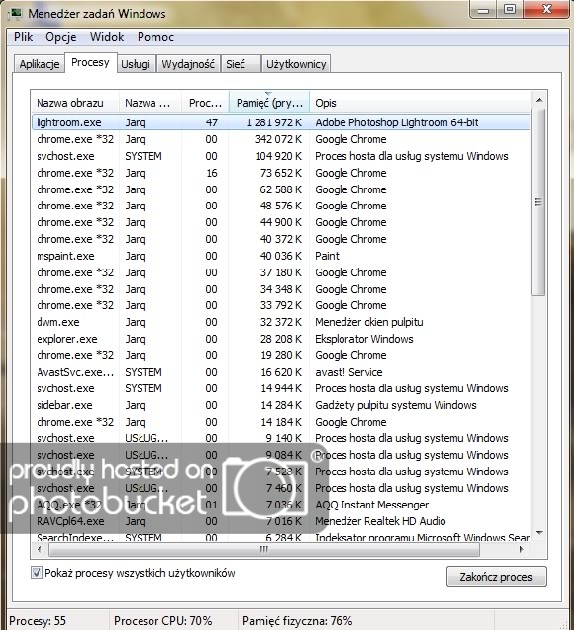

    system działa bardzo płynnie, włącznie z LR4, po dłuższym czasie zabawy w LR zdaza się taki blok (chyba dysku...)
    oto on: http://www.uno.pl/t_13559/hd080hj/
    System jest świeżutki. zainstalowane kilka podstawowych programów...

    ze screenów wszystko oki tylko jak siedzisz w LR i obrabiasz zdjęcia to nie korzystaj z aplikacji typu google chrome bo tylko Ci pamięć z używają niepotrzebnie i to zobacz ile. Z tego chyba nie korzystasz podczas obróbki, dlatego też masz 76% użycia pamięci ram no i procka 70%. To dobrze jak masz czyściutki system i tylko kilka programów. Masz dysk 80GB system ponad 20GB ze wszystkimi uaktualnieniami zajmuje Windows 7 pro 64 bit jesli taki masz bo nie napisałeś jaki dokładnie windows 7 bo może home albo ultimate. Dysk przydałby się większy ten nie ma zbyt dobrych transferów jak na sata2 przystało w testach góra 50 MB/s osiągają. Jeśli wrzucasz kilka zdjęć jeszcze w raw to z dysku pobiera sobie tyle ile zdjęcia zajmują tak powinno być przynajmniej pliki tymczasowe. Z LR nie korzystam tylko z adobe elements 8 i tak jest w nim i w photoshop cs też raczej więc w LR również. Możesz wrzucić z 30 rawów i będziesz widział ile miejsca Ci zostało na dysku. A jak się wiesza to masz kilka plików wrzuconych do LR czy tylko jedno zdjęcie. Jeśli się wiesza przy kilku zdjęciach to najlepiej będziesz miał jak zainstalujesz starszą wersje LR żeby się nie męczyć z tym zwalnianiem. Zobacz z tym google chrome tak jak wyżej Ci pisałem. Zobacz tak samo jak wcześnie robiłeś czy Ci będzie zwalniać bez przeglądarki bo powinna być duża róznica. Najlepiej nie korzystać z żadnych dodatkowych przeglądarek przy obróbce. Możesz również zainstalować do testów LR na tamtym dysku WD bo ma pewnie więcej miejsca na nim. Szkoda że nie masz sata3 na płycie głównej wtedy byś sobie jakiś nowy dysk kupił na system większy i byłoby oki. Kupić możesz, ale będzie transfer z sata2 co jest oczywiste. Ten WD masz na sata3, ale transfer z sata2 bo płyta nie obsługuje. Najpierw zobacz to co napisałem wcześniej.
