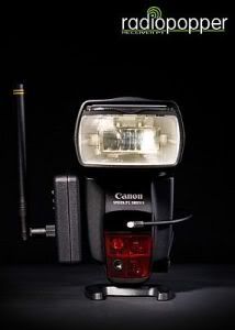

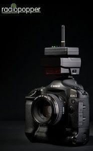

    Pojawiły się nowe informacje o radiopopperach i fotki:
    http://www.radiopopper.com/blog/?p=12
    Wygląda na to, że urządzenia będą miały jeden feler - będą łączyły się bezprzewodowo z elektroniką wpiętej do aparatu lampy głównej lub ST-E2 i wykorzystywały ich ustawienia, np. grupowanie lamp z ST-E2. Oznacza to, że nie można będzie takiego radiopoppera wpiąć do aparatu ZAMIAST lampy. Trzeba już wcześniej mieć lampę-mastera lub kontroler IR.
    Z innego postu w radiopopperowskim blogu:

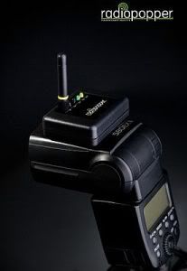

    "Not only does the P1 transmitter send ETTL via radio, but it does so with no electrical connections, wires, adaptors, or even a light sensor connected to the master flash. Imagine that.
    So how *does* it work then?
    The new and improved P1 actually reads the brief magnetic pulse produced by the master flash as it blinks it’s optical signal. The little lightning bolt generated inside the master flash, ST-E2, whatever - becomes a little electro-magnet for a few billionths of a second. Hidden neatly inside the little black P1 Transmitter box is a sensor much like a guitar pickup which reads these magnetic spikes and serves as the signal input for the system.
    The P1 Transmitter is quite simply placed on top of the master unit with some industrial Velcro. No additional connections are required. Just power it on, and you’ve got radio enabled ETTL / iTTL.
    As long as the transmitter is installed correctly on the master flash, you can shoot as you always have - including the use of lighting modifiers and diffusers - and without the concern of fowling and interference of a pickup of any kind."

    W jakimś wątku już padły wzmianki o tym nowym gadżecie, ale myśle, że urządzonko to zasługuje na swój wątek.
    Oczekiwany od dawna RadioPopper P1 jest już w sprzedaży, odbywają sie właśnie jego pierwsze testy.
    Strona oficjalna a zarazem miejscie gdzie można go kupić http://radiopopper.com/
    Testy, wypowiedzi, komentarze jak zwykle na strobist.com:
    - http://strobist.blogspot.com/2008/04...r-palooza.html
    - http://strobist.blogspot.com/2008/03...popper-p1.html
    A w skrócie, jego działanie polega na poszerzeniu możliwości systemu bezprzewodowego wyzwalania lamp Canona (Nikona).
    Nadajnik zamontowany na lampie Master (albo na ST-E2) odbiera "impulsy" jakie wytwarzane są podczas wysyłania sygnałów do lamp(y) Slave. Te "impulsy" przesyłane są drogą radiową do odbiornika zamontowanego na lampie Slave. Odbiornik przez własne źródło światła i specjalnie zamontowany kabel optyczny powtarza sygnał wysłany z Mastera (ST-E2).
    No w sumie nic trudnego
    Lampy już nie muszą sie "widzieć", zasieg RP wynosi od 30 do 90 metrów w zależności od warunków.
