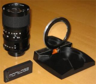

    Naukowcy z UC San Diego stworzyli kompletny układ optyczny o grubości 5 milimetrów, który jest w stanie konkurować z obiektywami 38 milimetrów. System zaskakuje nie tylko grubością - jest również lżejszy od swego klasycznego odpowiednika.
    Układ znajdzie zastosowanie w urządzeniach, które muszą mieć niewielkie rozmiary, a jednocześnie powinny robić jasne zdjęcia w wysokiej rozdzielczości. Czyli m.in. w kompaktowych "cyfrówkach" oraz telefonach komórkowych.
    "Soczewka" Origami (po prawej), obok niej jej klasyczny odpowiednik - obiektyw 35 mm (po lewej, w głębi) (źródło: US San Diego, Physorg.com)

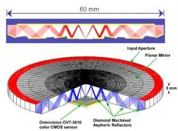

    "Soczewka" wykorzystuje technikę, którą po raz pierwszy zastosował Cassegrain w swym teleskopie (1672). W jej wnętrzu znajduje się kilkadziesiąt luster odbijających światło w tę i z powrotem - przy grubości układu równej pięciu milimetrom promienie wpadające do jego wnętrza pokonują przynajmniej 35 milimetrów, podlegając przy okazji skupieniu i załamaniu, co pozwala m.in. na skorygowanie aberracji.
    Bieg promieni światła w "soczewce" Origami (źródło: UC San Diego, Physorg.com)
    Co ciekawe, lustra są w rzeczywistości nacięciami na przezroczystym dysku wykonanym z fluorku wapnia o grubości 1 mm. Po drugiej stronie układu znajduje się płaska powierzchnia odbijająca. Między tymi dwoma elementami umieszczono dodatkowy kryształ fluorku wapnia o grubości 5 mm.
    Zdaniem autorów raportu, obraz generowany przez "soczewkę" nie różni się od obrazu produkowanego przez obiektyw 38 mm.

    Podobna koncepcja jak obiektywy lustrzane - coś jakby połączenie obu technologii. Niestety - chyba będzie posiadać główną wadę luster - brak przesłony...

    Dokładnie technikę zaczerpnęli z obiektywów lustrzanych i teleskopów, z przesłoną faktycznie może być problem, zastanawia mnie jedynie czy dałoby się takie soczewki zmontować w jakieś grupy. Może by i z tego jakiegoś zooma zrobili.

    Jasność tego rozwiązania chyba nie bedzie największa. Poptrzcie, że światło wpada tylko na krawędziach soczewki.

    I zwróćcie uwagę na średnicę tego wynalazku w porównaniu do średnicy tworzonego obrazu. Przy FF musiało by to mieć rozmiar dobrej pizzy... :grin:
