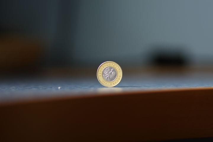

    Najpierw "gola" 85-ka i jej maksymalne powiekszenie:
    1/15s f/1.8 at 85.0mm iso100
    No coz, oprocz wszystkim znanego swietnego rozmycia tla jaki daje 85-ka, powiekszenie raczej nie predysponuje tego szkla do fotografii closeup/macro.

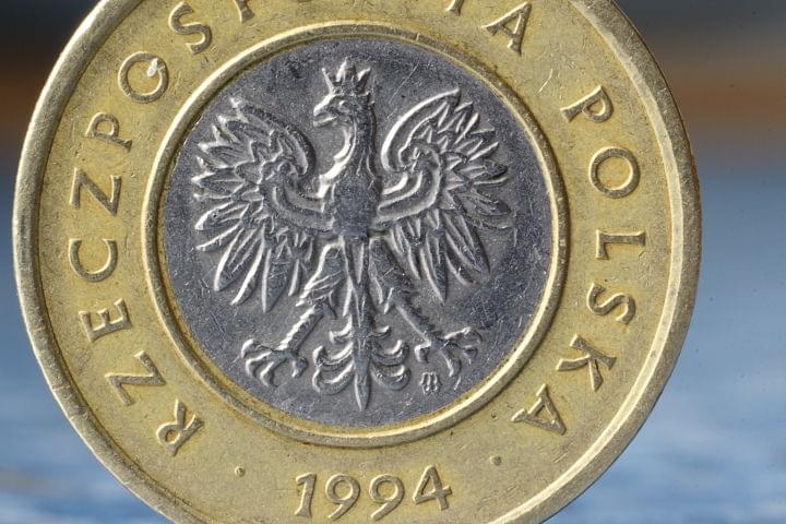

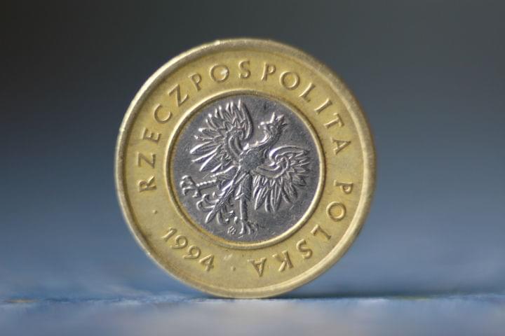

    Zobaczmy co sie stanie po dokreceniu najwiekszego z pierscieni Kenko - 36mm:
    5s f/16 at 85.0mm iso100
    No jest zdecydowanie lepiej

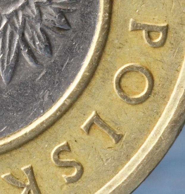

    Dorzuce jeszcze 100% wycinek:
    Na f=1.8 niestety juz nie jest tak dobrze, poniewaz przy takim powiekszeniu glebia ostrosci dramatycznie dazy do 0 oraz pojawiaja sie oznaki zmiekczenia, zwlaszcza w naroznikach (o aberacjach nie pisze bo 85-ka nie jest mistrzem w tej dziedzinie ):
    Widac wyraznie jak "potezna" jest glebia ostrosci o ile wogole ona tam jest

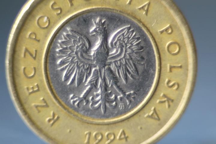

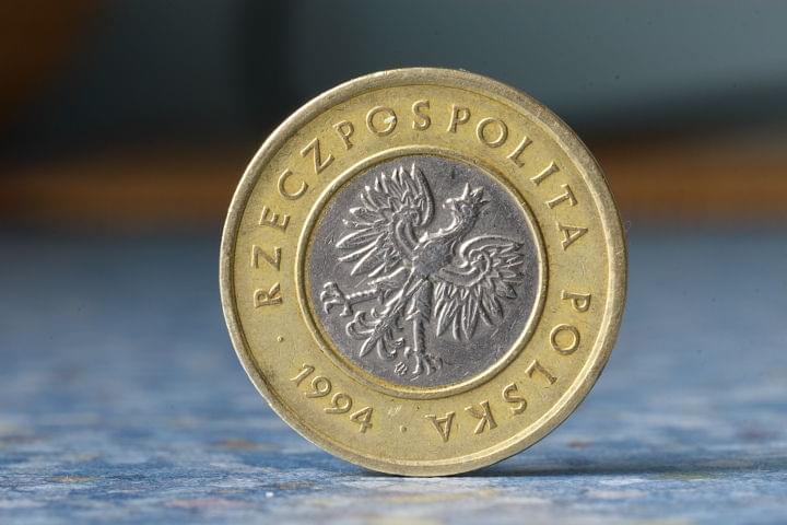

    OK. Wobec tego czas na pelne zanuzenie, czyli 12+20+36=68mm:
    10s f/16 at 85.0mm iso100
    i 100% wycinek:
    I tu pierwszy maly zonk. Po zalozeniu wszystkich pierscieni niestety AF przestal dzialac, znaczy cos tam probuje robic, ale nie za bardzo mu to wychodzi. Dlatego tez ostrzylem recznie. Potwierdzenie AF dziala takze losowo. Moja teoria brzmi, ze AF ma problemy poniewaz glebia ostrosci jest tak mala / obraz staje sie tak nieostry, ze AF nie potrafi sobie z tym poradzic. Głebia na f=1.8 (przy takiem f aparat ostrzy) wynosi bowiem 0.01 cm! Prosze ekspertow o potwierdzenie/zaprzeczenie tej teorii.
    Tak wyglada moneta zrobiona z 68mm pierscionkami i f=1.8:
    1/6s f/1.8 at 85.0mm iso100
    Nie bede umieszczal wycinkow, bo z daleka widac ze nie jest dobrze Wlasciwie ostry jest jedynie kawalek srodka.
    Podsumowujac, nie wiem jakie powiekszenie uzyskalem (jestem laikiem jezeli chodzi o cyfry i przeliczenia z tym zwiazane), ale moneta 2 zlote ma okolo 21mm srednicy, zatem klatka przy pelnym zestawie ma okolo 25mmx18mm, a wiec jezeli dobrze rozumuje do powiekszenia 1:1 jeszcze troche brakuje.

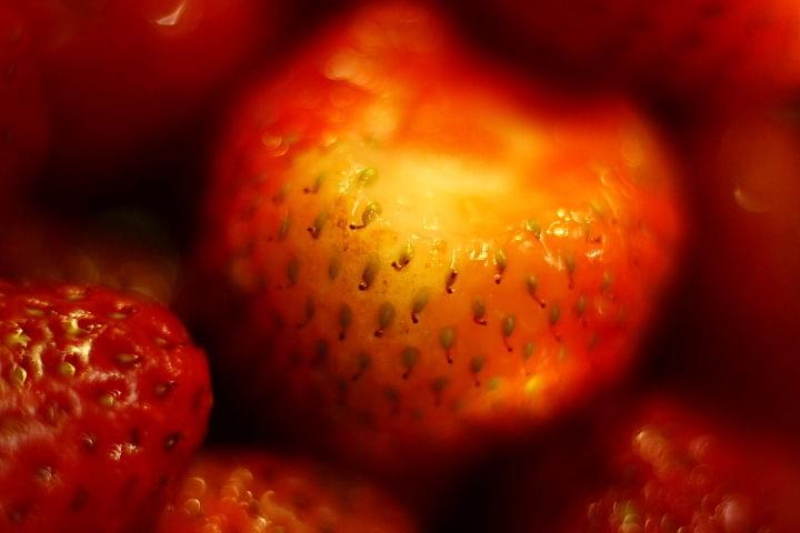

    Zestaw taki nadaje sie swietnie do wykonywania np. tapetek do windowsa/linuxa . Oto moje pierwsze wypociny (niestety na razie z reki, stad wysokie ISO), wykonane zestawem 85+36mm e.t.:
    1/640s f/2.0 at 85.0mm iso800
    1/125s f/2.0 at 85.0mm iso1600
    1/200s f/2.0 at 85.0mm iso800
    1/320s f/4.0 at 85.0mm iso400
    PS. Wszystkie fotki zostaly wykonane i pomniejszone w DPP (wycinki tez). Dokladniejsze exify powinny byc zatem w jpegach.

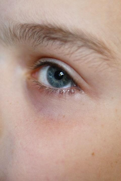

    a zaloz 12mm i zrob portret tj buzke sam czlowieka

    Cytat Zamieszczone przez Niedzwiedz Zobacz posta
    Nie wiem czy o to ci chodzilo, ale to jest najblizej jak mozna podejsc z 12mm e.t. Jezeli nie o to, to daj znac, ale gola 85-ka mozna spokojnie objac cala twarz bez tc (przynajmniej z 30D )
    1/100s f/2.0 at 85mm iso800
