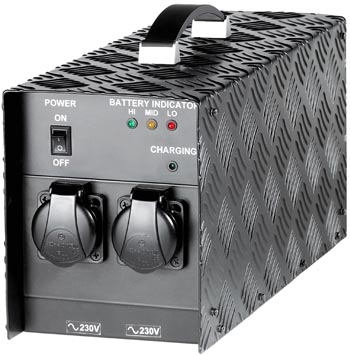

    mysle ze dobrym roziwazniem jest Fomei Power Star-1.
    sam zamierzam niedlugo cos takiego zakupic wiec bede mogl powiedizec jak sie sprawuje

    Czym ten "generator" Fomei różni się od standardowych układów do zasilania typu UPS ?? Czy ktoś stosował UPS'y do zasilania lamp studyjnych??

    Cytat Zamieszczone przez suchyHc Zobacz posta
    Standardowe UPS-y NIE SĄ PRZEZNACZONE DO ZASILANIA!!. Służą wyłacznie do podtrzymania zasilana przez czas potrzebny do bezpiecznego wyłaczenia zabezpieczanego komputera.
    Regularne cykle ładowanie - rozładownie szybko degradują ich akumulatory
    Rafał

    Można do UPS-a dać aku trakcyjny i będzie działał.
