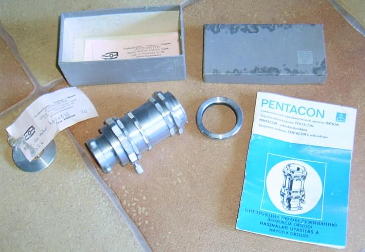

    Bywalec Awatar MaciekCi
    Feb 2006
    Gdańsk
    149
    Przypadkowo znalazłem takie coś w szufladzie I teraz pytanie ... Jaki mikroskop się pod to podpina ? Pentacona coś ? :>
    -| Canon 5D | Canon 7D |
    -| 24-70L | 100-400L | 135L | 50/1.4 | 15-85EF-S | M42 | 580EX |
    To się zapina do okularu w mikroskopie. Więc trzeba by było sprawdzić jaką to ma średnicę i czy się zmieści. Ja z tego nie korzystałem, nie miałem mikroskopu niestety. Jak wykombinujecie coś z tym, wrzućcie jakiś opis i zdjęcia.
