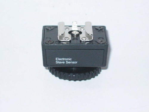

    Witam,
    Mam pewien mały dylemat, w związku z tym postanowiłem podzielić się nim z Wami.
    Posiadam lampkę 380EX i jestem właśnie w trakcie zakupu 430EX.
    Zastanawiam się, czy istnieje możliwość dobrej współpracy tych dwóch lamp w praktyce.
    Teoretycznie, wydaje mi się, że tak, ale nigdy tego nie stosowałem.
    Z 380'tki jestem w sumie zadowolony, ale 430EX zakupuję, ze względu na kilka parametrów, m.in. możliwość obrotu głowicy w poziomie, ponieważ tego mi bardzo brakuje podczas fotografowania imprez okolicznościowych.
    Dodam tylko, że posiadam EOS'a 350D.
    Pomyślałem sobie, jakby to było, gdyby używać dwóch lamp naraz.
    Przykład:
    380EX zamontowana na body, 430EX zamontowana na szynie/sankach - palnik 380ex skierowany na wprost (tutaj brak obrotu palnika w poziomie nie będzie ograniczeniem), natomiast palnik 430EX skierowany w górę (praca w trybie "slave", obrót palnika w poziomie istotny, wręcz niezbędny).
    Pytania:
    Czy ktoś to już testował taką opcję?
    Czy to się może sprawdzić podczas fotoreporterki, np na ślubie?
    Jaka jest Wasza opinia nt. takiego zestawu?
    Szynę/sanki można kupić od kilkunastu (~19,00 zł na allegro) do kilkudziesięciu złotych.
    Praca w zamontowaniu odwrotnym nie jest możliwa, ponieważ 380EX nie ma funkcji "slave".
    Myślę, że można by było takie dwie lampy wykorzystać w większej ilości przypadków, gdyby 380EX miała możliwość pracy jako "slave".
    Tu mi przychodzi na myśl gorąca stopka-fotocela do 380EX.
    Dzięki temu (tak mi się wydaje) mógłbym używać 380EX i 430EX jako osobne źródła światła uruchamiane lampą wbudowaną w body mojego 350D.
    Czyli w sumie trzy źródła światła.
    Co o tym sądzicie ??
    Czy taki 'dżinks' jak w linku poniżej sprawdzi się w takim zastosowaniu?
    http://www.allegro.pl/item156800473_...ca_stopka.html
    A jeśli nie taki jak wyżej, to jaki inny moglibyście zaproponować??
    Jakie macie jeszcze pomysły na wykorzystanie takiego zestawu 380EX & 430EX ??
    Ostatnio edytowane przez TOMMYx ; 21-01-2007 o 12:18

    Ale tylko 550EX, 580EX i Sigma 500 może działać jako master. więc aby wyzwolić 430EX potrzebujesz albo fotoceli albo radia

    Czyli rozumiem, że bez zastosowania fotoceli/radia nie wyzwolę 430EX za pomocą wbudowanej lampy lub 380EX zamontowanej na body ?
    A co z funkcją "slave" ? Wydawało mi się, że właśnie dzięki funkcji "slave" 430EX jest tak zbudowana, że można ją wywołać błyskiem innej lampy... Czyli źle myślałem ?? ??:
    Czyli w przypadku trzech źródeł światła potrzebuję dwóch fotocel, po jednej dla 380'tki i 430'tki ? ??:
    Jeśli na 100% tak, to czy takie fotocele jak w linku i na obrazku powyżej będą odpowiednie?

    Praca w trybie slave nic nie da, bo nie będzie lampy która by nią w tym trybie sterowała (550 EX, 580 EX, ST-E2 i któryś z ring lightów do macro).
    Jak podepniesz do niej fotocelę to w najlepszym wypadku będzie paliła z pełną mocą...
    Cytat Zamieszczone przez TOMMYx Zobacz posta
    Jest szansa że zadział pod warunkiem że fotocela będzie reagowała na drugi błysk, dodatkowy problem to taki że wbudowana nie będzie wiedziała o pozostałych lampach i będzie próbowała błysnąć tak żeby poprawnie wyeksponować scenę a do tego będą błyskać pozostałe dwie...
    Tak, sprzedaj 380 EX na Allegro, kup 580 EX i do tego ewentualnie ST-E2
    Źle myślałeś, nie błyskiem a w podczerwieni, lampą master.
    http://photonotes.org/articles/eos-flash/ - tak są odpowiedzi na wszystkie pytania....

    Dziękuję za link, zaraz zabiorę się za lekturę.
    No Panowie, ściągnęliście mnie na ziemię, dziękuję.
    Czyli ewentualnie, poza sprzedażą 380'tki, mogę spróbować z fotocelami.
    Myślałem o takim zastosowaniu do oświetlenia namiotu bezcieniowego, po bokach dwie lampy z fotocelami, tylko czy to ma sens, czy się sprawdzi.
    Zakup 580EX odpada (pieniążki ??: ), tym bardziej transmitter (pieniążki, sens zakupu/potrzeby).

    to kup sigme. parametry podobne do 430ex, a ma fotocele, dzieki czemu bedziesz mogl ja wyzwalac tak jak chcesz.
