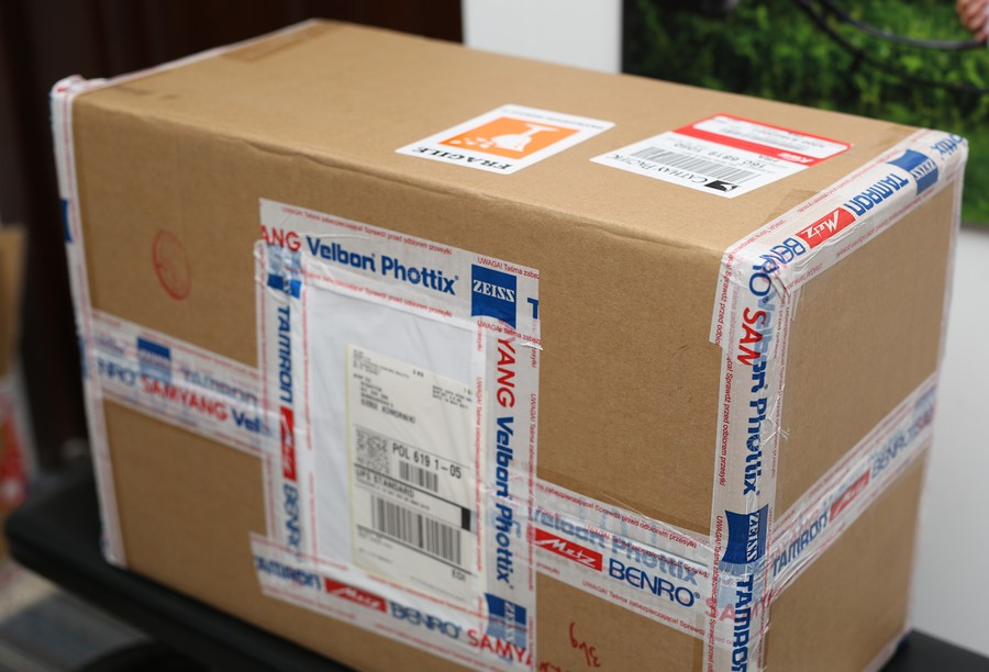

    Dostaję od nich paczki, małe , duże, czy to serwisowe, czy to towarowe od ponad 10 lat i jeszcze nigdy żadna nie była zapakowana w sposób, jak został tutaj opisany. Zawsze są oklejone zewsząd firmową taśmą i są nalepy "ostrożnie". Nie mówiąc już o tym, ze zawsze jest większe pudło z zabezpieczeniami w środku. Sytuacja tutaj przedstawiona wydaje się mało prawdopodobna, no chyba, że kolega udowodni na zdjęciach, ze było inaczej.
    A jak już mowa o zdjęciach - to właśnie wjechała od nich paczka - tak to wygląda i nigdy nie było inaczej.
    http://www.negatyw.org/kosz/pudlo1.jpg
    http://www.negatyw.org/kosz/pudlo2.jpg
    Kolega jest adwokatem Foto-Techniki by wymagać ode mnie tłumaczenia się ????
