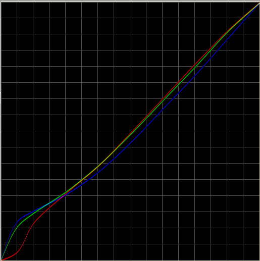

    Oto jeszcze jedna krzywa korekcji Samsunga z rodziny 970P i innych z tym wyświetlaczem. Może da to do myślenia, przy nad rozważaniu zakupu taniego LCD:
    Zrzut pozyskany dzięki uprzejmości Tomasza Urbanowicza.

    Tom1, masz może krzywe z della 2407?
    Nie przechowuję takich rzeczy. Ponadto wykres krzywej korekcji nie jest jedynym w ocenie monitora. Np Nec 20WGX2 i Dell 2007WFP (wersja S-IPS) wykres ma bardzo ładny, ale monitor taki sobie. No, ale jak będę miał sposobność, pokażę.

    Przedstawiam krzywą korekcyjną mojego monitora (poprzednio miałem kalibrator który miał "defekt" w cieniach) (monitor Samsung 971P)
    Ostatnio edytowane przez Tomasz Urbanowicz ; 25-08-2007 o 07:10
    Cytat Zamieszczone przez Tomasz Urbanowicz Zobacz posta
    A mozesz rozwinac tutaj - ten "defekt"?
