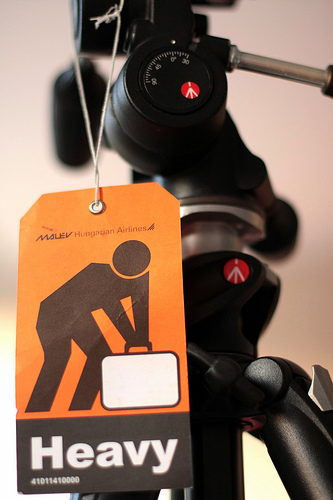

    W 100% zgadzam się, że statyw i głowicę tak samo jak aparat czy obiektywy wybieramy "pod siebie", tzn:
    • do jakich zdjęć (makro, nocne, sport, ptak itp)
    • sprzętu (kompakt, DSLR + super-tele, średni format itp)
    • a także do swoich parametrów (wzrost, waga, mobilność i nie na końcu możliwości finansowe).
    Ważę prawie 100 kg (wzrost 181 cm). Jak dorzucić do tego jeszcze torbę z aparatem i szkłami, to już mogę powiedzieć, że ponad sto... Dochodzi do tego ok. 4 kg statywu, a więc 4% masy ciała. A mianowicie:
    Głowica: MN808RC4 STANDARD 3-way Head
    • Obrót w poziomie: 360st
    • Przechył w pionie: -30st +90st
    • Przechył boczny: -90st +30st
    • Ciężar: 1.39 kg
    • Maksymalne obciążenie: 8 kg
    Statyw: 055XPROB
    • Wielkość po złożeniu: 65,5 cm
    • Wysokość minimalna: 10 cm
    • Wysokość maksymalna: 178,5 cm
    • Ciężar: 2,4 kg
    • Maksymalne obciążenie: 7 kg
    Pokrowiec: MBAG80
    Czym się kierowałem przy wyborze w/w sprzętu:
    • Stabilność, żeby mi wiatr nie przewrócił...
    • Niezawodność, żeby po czasie nóżki się same nie składały, nie był sejsmografem...
    • Obciążenie, z myślą o większej stabilności przy dłuższych tele...
    • Gabaryty, żebym nie musiał się schylać, zmieścił się na bagażniku mojego roweru, a podczas podróży do mojej walizki.
    • Cena, adekwatna do ceny mojego sprzętu fotograficznego. No i miałem dostać ten sprzęt "pod choinkę" więc nie chciałem rodzinę "spłukać".
    Zacznę o wad:
    Nie jest to statyw bez wad. Nie ma takiego idealnego uniwersalnego sprzętu, zawsze są jakieś kompromisy... U mnie raczej cena i waga była tym kompromisem.
    Cena wiadomo... zawsze można lepiej i wybrać GITZO z włókna węglowego, ale do moich potrzeb, kiedy nie zarabia się na zdjęciach ale zależy na dobrej jakości (bardzo popularny i chwalony na forach trójnóg) no i nie w ostatniej kolejności w obawie o sam sprzęt na nim postawiony wolałem dopłacić też za samo logo w przeciwieństwie do atrakcyjności cen no name-ów.
    Kolejny kompromis to waga. Nie jest to lekki statyw, którego polecałbym żonie lub dla tych którzy wolą większą mobilność, ale nie jestem alpinistką za górami też raczej nie przepadam. Nie jeżdżę też w foto ekspedycje gdzie liczy się każdy gram.. Używam statywu zwłaszcza nocą przy długich czasach... w mieście... na spacerach pół ew. jednodniowych. W pokrowcu mieści się razem z głowicą, nie sprawia trudności w noszeniu nawet w upalny dzień i noc w Istambule (jak ktoś był to wie, że zabytki nie są przy brzegu Bosforu tylko trzeba jednak trochę pospacerować pod górkę). Wiadomo im lżej tym lepiej...
    Głowica też nie uniwersalna i też sporo waży... Raczej nie jest szczytem marzeń makro (mniej precyzyjna, niż zębata) fotografów ani szybkiego sportu (według mnie kulkowa lub joystick bardziej się nadaje)... ale też nie o to mi chodziło... dla mnie liczyła się w miarę dostępna cena i stabilność cięższych obiektywów...
