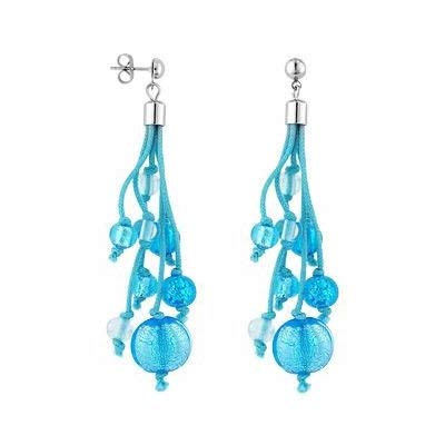

    To udreka fotograficzna...nie poddam sie poki efektu zadawalajacego nie uzyskam.
    Zalozenie :
    Wierna kolorystyka
    Widać ze to przezroczyste sa krysztalki
    Aby na idealnie bialym tle byly wyciete
    Jak podswietlam od dolu to wychodza za jasne.
    Jak w namiocie to nie przezroczyste wychodza.
    Ogolny problem z balansem bieli przy paru zrodlach swiatla (jarzeniowka+ naturalne+halogen)
    Halogen zmiekczam biala kartka(doswietlenie od gory), jarzeniowki przechodza przez mleczna pleksi. Kontrowanie swiatla na przedmiotach za pomoca kolorowych kartek nic nie daje bo ten rodzaj bizuterii nie ma takich wlasciwosci jako zwykle szklo.
    Jak znajde wolna chwile to pomecze jeszcze ten temat, bo jak znajde zloty srodek to juz z seryjnie bede jechal
    Dzieki za rady.
    Co do ostrosci to podejzewam 2 rzeczy:
    -swiatlo z gory przechodzi przez biala kartke i stad zmiekczenie obiektu, moze 3 zrodlo swiatla kontrujace.
    - zdjecia robione obiektywem kitowym na przeslonie f11, moge sprobowac 50 1.8, ale nie wiem czy to ostrosc podniesie
    Moge ewntualnie podniesc sharpen podczas wywolywania rawow albo unsharpen mask pojechac w PS, ale nie wiem czy to przypadkiem nie stworzy nienaturalnego efektu.

    Raczej w PS bym nie kombinowal. Zdecydowanie lepiej zrobic poprawnie ostra fotografie i ja ewentualnie podciagnac smart sharpenem niz wyciagac mydlo. Mam wrazenie patrzac na te druga fotografie ze ostrosc masz za kolczykami. Nie wiem czy to nie jest efekt tego ze ostrzysz srodkowym na kolczyki podnosisz szklo i plaszczyzna ostrosci przesuwa sie za nie.
    Moze cos ze statywem jest nie tak ... daj na probe autowyzwalacz i MLU.
    Co do oswietlenia to swiatlo w kierunku kita moze silnie oslabic kontrast. Raczej omijalbym takie sytuacje.

    Swiatlo moglo byc w obiektyw...popracuje na tym.
    Jak sie ksztaltuje glebia ostrosci w przypadku robienia zdjec przedmiotom z odleglosci ok.30cm?(mowa o kicie)
    Ogolny problem z balansem bieli przy paru zrodlach swiatla (jarzeniowka+ naturalne+halogen)...
    Źródeł światła nie wolno mieszać. To, poza efektami specjalnymi zawsze prowadzi do kociokwiku.
    Zastanów się jaki kolor i f-ra tła będzie odpowiednia do wyeksponowania detali. Oświetlać polecam 1-2 softboxami, czasem + blenda. Kamienie lub miejsca, które chcesz wyeksponować doświetlaj światłowodami. Tu można stosować światła kolorowe.
    Czasem korzystne jest zawieszenie precjoza w przestrzeni, szczególnie dotyczy to kolczyków.
