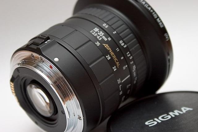

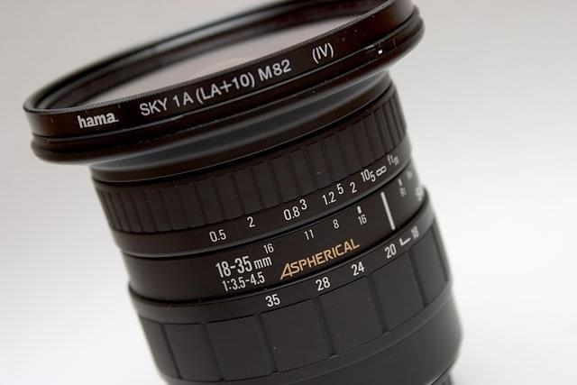

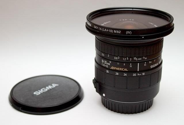

    Witajcie.
    Dwie rzeczy co do tego obiektywu:
    1) W moim 10d, gdy go podepne wyskakuje ERR99 ... Gdy podepne do analoga to odpala, mierzy światło i ustawia ostrość, ale gdy nacisne 'do końca' migawka bardzo dziwnie się zachowuje, tak jakby czas naświetlania był ze 3s (w dodatku wywala, ze bateria pusta - a jest pełna). Wygląda na to, że coś jest uszkodzone w środku, przysłona ?
    Da się to jakoś naprawić ?
    2) Ile taka sigma może teraz kosztować (sprawna i uszkodzona) ??
    Tutaj cztery zdjęcia tego obiektywu:
    Help
    Zablokowany Awatar Driver
    Aug 2005
    25
    786
    norma
    serwis
    chyba 170 zł koszt przesofcenia
    albo przyslona się nie zamyka - to tez serwis
    Bywalec Awatar westu
    Feb 2006
    right next door to hell
    153
    Cytat Zamieszczone przez Driver
    norma
    serwis
    Gorzej, jak i to i to :-)

    Ok, już wiem napewno, że zacina się przysłona ...
    Gdzie takie coś można naprawić (okolice Krakowa) i jaka by była tego cena ?
