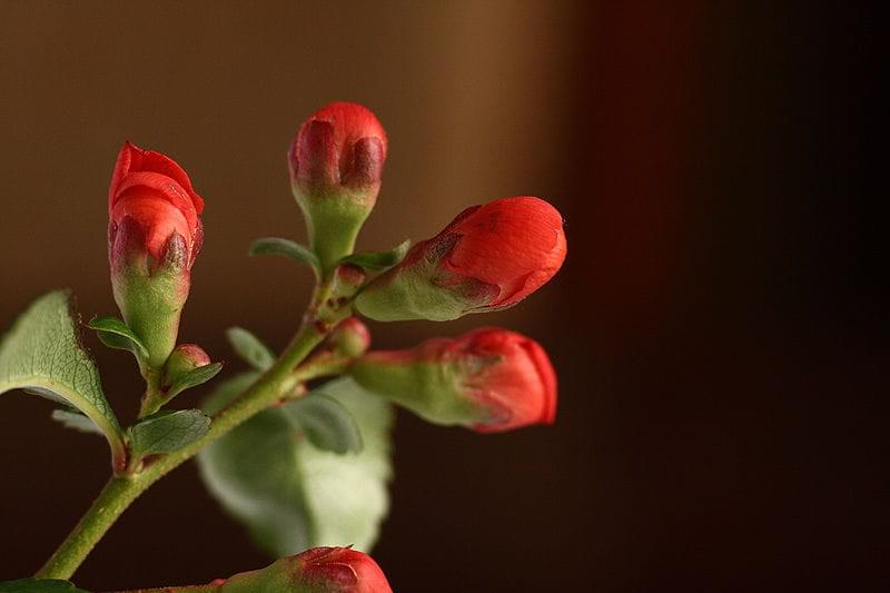

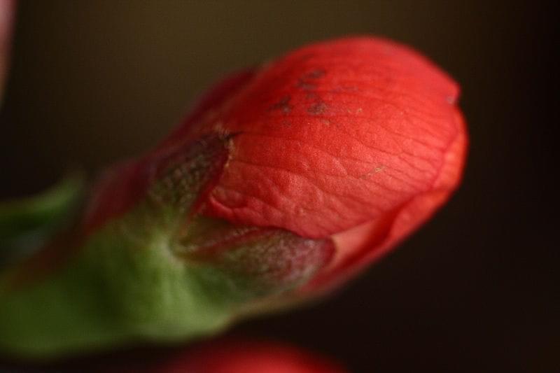

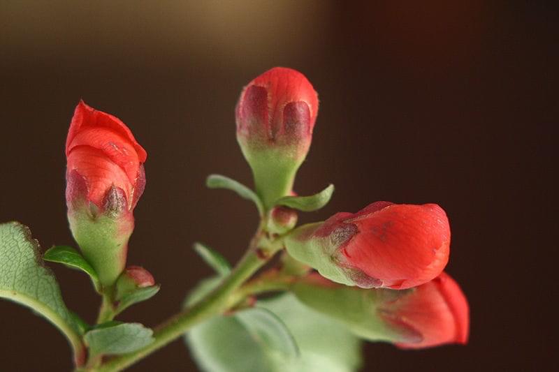

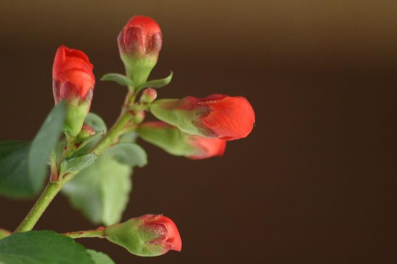

    Pora na załączniki do poprzedniego postu.
    Wszystkie zdjęcia na f/5,6, kadry starałam się uchwycić w miarę podobne...
    Pominęłam ogniskowe 300mm, 58mm i 28mm...
    Pentacon 200/4 + kpl. pierścieni (3szt.=49mm); odległość 120cm (od matrycy):
    Hanimex 135/2,8 + 2 pierścienie (42mm); odl. 70 cm
    Leica Elmarit-R 90/2,8 + 1 pierścień (14 mm); odl. 50 cm
    Leica Summicron-R 50/2 + 1 pierścień (7mm) ; odl. 25cm
    I dla porównania skali odwzorowania:
    Leica Summicron-R 50/2 + kpl. pierścieni (49mm) - ok. 20 cm od matrycy (5cm od przedniej soczewki )
    Ostrość niekoniecznie jest tam, gdzie być powinna, ale po powrocie do matówki standardowej, brak klinów daje się odczuć...:wink:
    Wnioski na temat rozkładu GO, skali odwzorowania itp. każdy niech sobie wyciągnie jakie chce...
