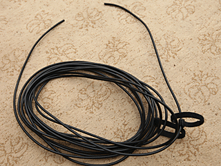

    No to i ja opiszę swoją przeróbkę.

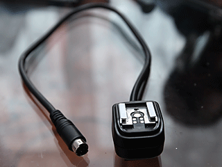

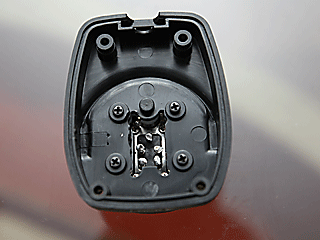

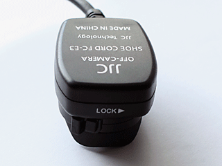

    Zakupiłem więc zamiennik Canon OC-E3 taki:
    Do tego 10m kabla 6 żyłowego ekranowanego i 2 kabelki przedłużki do klawiatury z wtykami PS2. Jedna para wtyczek do kabla 10m a druga do kostek aby pozbyć się tego kabla kręconego co przyprawiał mnie o dreszcze jak na niego patrzyłem
    i heyah do roboty.

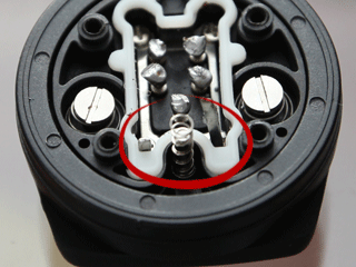

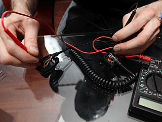

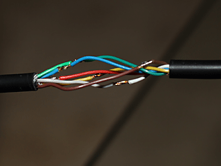

    Rozkręciłem oby dwie kosteczki i sprawdziłem miernikiem czy kabelki lecą równolegle i tak było na wypadek lepiej sprawdzić bo różnie to bywa

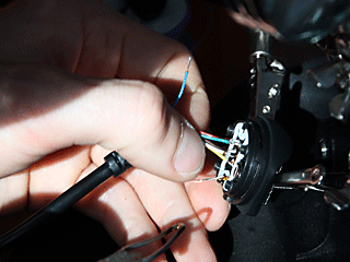

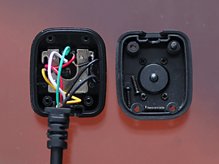

    Rozrysowałem podłączenie i odlutowałem kabelki:
    Zaznaczyłem na fotce 4 sprężynkę by przy rozbieraniu komuś nie zginęła, jest to sprężynka z bolcem, służy ona do blokowania kiedy kabel siedzi już w stopce aparatu - jeśli chodzi oczywiście ten rodzaj kabelka a nie z dokręcaną stopką.

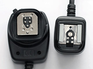

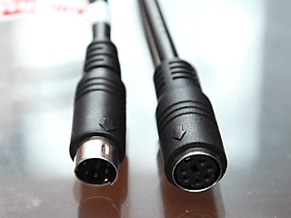

    Rozciąłem więc jedną przedłużkę z wtykami PS2 i dolutowałem wtyk męski do kostki na którą zapinamy lampę co wygląda tak:
    a żeński do kostki którą zapinamy na sanki aparatu:

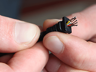

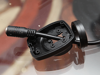

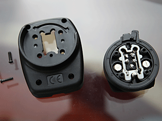

    O czym należy pamiętać przed przylutowaniem kabli do kostki która siada na sanki aparatu !!! Aby przełożyć sobie wcześniej przed przylutowaniem kabelków obudowę od kostki oraz osłonkę:
    I kabel gotowy do przedłużki. Należy przed przetestowaniem miernikiem sprawdzić czy nigdzie kable się nie stykają i czy wszystko dobrze podłączone.
    Potem łączymy nasze wtyki PS2 co daje nam kalbelek prosty 5m czy ile sobie tam zostawiliśmy.

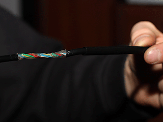

    Następnie robimy kabelek 10m - rozcinamy drugą przedłużkę i dolutowujemy do kabla zakładając sobie wcześniej na kabel koszulkę termokurczliwą.
    Można potem oblać klejem tak jak ja to zrobiłem takim pistoletowym
    Naciągamy koszulkę opalamy i gotowe.
