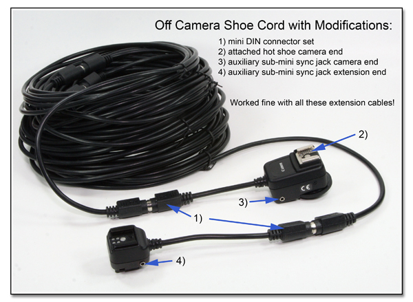

    Taki kabel (1 na body i 2 na lampy) jest w sprzedaży u fototipów. Jestem ciekaw ile max lamp takimi dwójnikami by pociągnęło
    Przy okazji znalazłem coś ciekawego : zobaczcie ile przedłużaczy PS/2 idzie wpiąć :
    Napisał, że działa z nimi wszystkimi!

    Temat wątku powinien zostać zmieniony, np.: Ile metrów przedłużyłeś ?
    A tak poważnie to zauważyłem tendencję do wykorzystywania przedłużaczy PS/2, dość szybkie i takie rozwiązanie. Mimo, iż sam używam do tej pory zalutowanego około 7,5 przewodu, to następne rozwiązanie wykonam sobie na przedłużaczach. Potestujemy wtedy jakość złączek PS/2 F i M.
    a napisał ile metrów miał każdy z nich?

    Mi jeszcze nic nie poleciało, dzięki o wiele za długiemu kablowi, który mogę sobie owinąć wokół statywu, przy nodze do ziemi i z ziemi przy stopie do góry. Ostatnio co prawda na plenerze w mieście jeden dres zahaczył nogą o kabel i zrobił ze 2 kroki, ale wyżej już wspomniany luz uchronił od zniszczeń sprzętowych. Pomagają również gniazda PS/2, które mają szansę się wypiąć w takiej sytuacji.
    Niet, ale na oko conajmniej 5.
