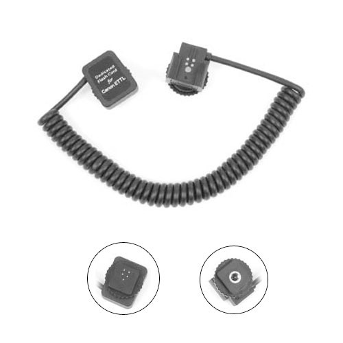

Ja kupiłem na allegro i bodajże u tego samego sprzedawcy kupiłem za jakiś czas przedłużacz 10m.
Sprawdziłem tę Deltę 5m na dwu różnych 5dmkII i dwu różnych Metzach 48 i 58. Ma ktoś może taki zestaw ?
Będę miał też drugi kabel, może jakimś cudem po prostu się nie da takiej kompilacji 5d>metz>delta zgrać...

Dla wszystkich którzy nie lubią: lutowania - poparzonych paluchów, taśm izolacyjnych - poprzecinanego naskórka, zastanawiania się jaki kolor kabla do jakiego etc.... mam bardzo "czyste", szybkie i bardzo łatwe rozwiązanie konstrukcyjne przedłużacza do kabla E-TTL :
Lista zakupów:
1. Kupiłem najtańszy niefirmowy kabel E-TTL II
wtedy kosztował niecałe $30,
2. Dwa telefoniczne złącza męskie- tanie jak barszcz.

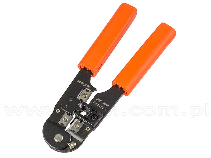

3. Zaciskarka złączy modularnych - Cena netto: 12,00 PLN :
Ja swoja zaciskarkę oddałem do sklepu bo była droższa od wspomnianego kabla ($40), zgodnie z amerykańskim prawem konsumenta 30-Day Money-Back Guarantee,![]()
W Polsce z tego co pamiętam można było kupić coś z tak zwanym "wymówieniem"![]()
Można ewentualnie poprosić znajomego montera z TPSA żeby pożyczył urządzenie nam albo zamontował wtyczki.
3. Dwa łączniki telefoniczne:
cena 0.56zł +vat
4. Kabel telefoniczni 6-cio żyłowy dowolnej długości.
Proces montażu jest banalny i nie zajmuje więcej niż 10 min, nie trzeba się przy tym zastanawiać który kabel do którego, jedyna rzecz o której musimy pamiętać to to że w jednej z wtyczek, trzeba ułożyć kable odwrotnie niż w drugiej -odbycie lustrzane.
Tak wygląda zestaw po zainstalowaniu wtyczek:
A tak w wersji dwumetrowej:
I tak w wersji 10-cio metrowej
i działa:
