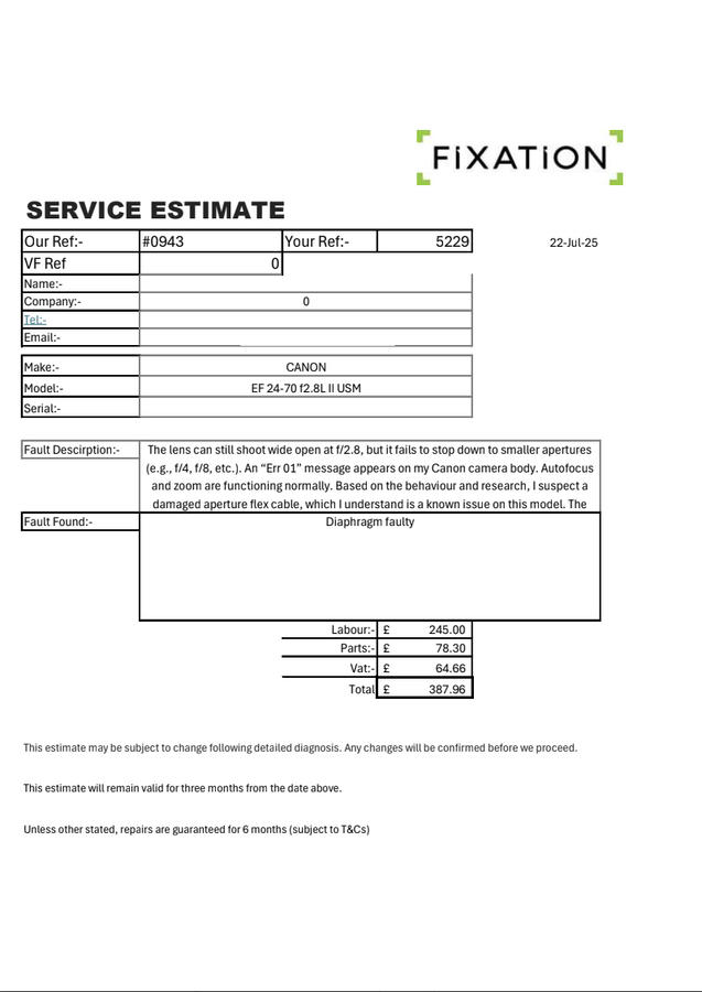

    Jun 2013
    Londyn
    4 076
    Domyślnie Odp: Canon EF 24-70mm f/2.8L II USM - Aperture Flex
Nazwa:	fix.jpg
Rozmiar:	197,7 KB
    No i w pizdu i wylądował... I cały misterny plan też w pizdu ...
    Chyba kupie nowy obiektyw, tego szkoda za te pieniądze naprawiać.
    Cytat Zamieszczone przez zdebik Zobacz posta
Nazwa:	fix.jpg
Rozmiar:	197,7 KB
    po***ało ich. Kwota z kosmosu za rozkręcenie i wymianę taśmy.
    W fotodoktor w Pl zapłacisz max 500zł. Ja za wymianę całej przysłony w 50L zapłaciłem ok 700zeta.
