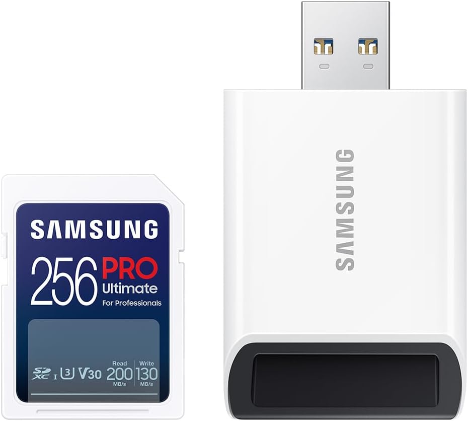

Czy ktoś może potwierdzić, że maksymalna szybkość odczytu tego czytnika to około 43 MB/s? Odnosiłem wrażenie, że on ma być dość szybki.
Czytnik taki jak w tej ofercie: https://www.amazon.pl/Samsung-Ultima...0CHMN87KP?th=1

Skoro nawet "producent" się nie chwali specyfikacją tego czytnika to może tak być.
Zobacz chociażby to
https://www.youtube.com/watch?v=WExXP9YGDYM
Nie wiem do jakiego portu podpinasz ten czytnik, ale czasami porty na obudowie PC mają swoje ograniczenia i lepiej podpiąć do takiego portu, co bezpośrednio z płyty wychodzi.

Prędkości zapisu i odczytu są ściśle zależne od wielkości plików.
Jeden duży plik, np. film, zapisywany i odczytywany jest duuużo szybciej, niż wiele małych plików, takich jak RAW czy JPG.
Można się o tym przekonać używając do testowania kart i czytników aplikacji CrystalDiskMark.
Czytnik Samsung US-TG1AA03 w każdym porcie osiąga 43-44 MB/s. To w testach CrystalDiskMark.
W tych samych portach, na tej samej karcie, czytnik Transcend osiąga 94-95 MB/s (maksymalna prędkość czytnika).
Jeśli wierzyć internetom, Koreańczyk w testach tego samego modelu czytnika osiąga odczyt do 170 MB/s.
W tej ofercie pisano o odczycie USB3, zatem można by podejrzewać, że czytnik jest wyposażony w USB 3.0 co najmniej ?
Ale on tu jest dodany jako dodatek raczej i nie widać na zdjęciu koloru wewnątrz wtyczki ?
Transfer USB 3.0 czytnik - gniazdo w kompie, to ok. 400 - 500 MB/s przesyłu, no ale to teoretycznie i też zależy od interfejsu na płycie ?
Inny czytnik w tym samym porcie 95 MB/s.
HWiNFO mówi, że połączenie z czytnikiem Samsung jest USB 3.2. Czytnik Samsung ma port niebieski, używam w komputerze portu niebieskiego.
W alternatywnym laptopie też osiąga około 40 MB/s.
W tym samym porcie szybki pendrive osiąga odczyt 400 MB/s w takich samych warunkach.
W sumie to chyba sam sobie odpowiedziałeś jaka jest maksymalna prędkość TEGO CZYTNIKA, skoro takie testy były. To koresponduje z tym filmem z YT, który podsyłałem.

Widziałem ten film na YT, ale wniosek z filmu jest następujący: czytnik dołączany do kart osiąga reklamowaną prędkość tylko z firmowymi kartami Samsung, z innymi kartami jest trochę wolniejszy. W filmie osiąga z kartą Samsung mniej więcej obiecywane 160 MB/s. U mnie osiąga 43 MB/s.
Tu i ówdzie na Amazonie w recenzjach są screeny z CrystalDiskMark lub innego testu i też wygląda na to, że osiągają mniej więcej obiecywane na opakowaniu 160 MB/s odczytu i 120 MB/s zapisu. Te same wartości uzyskał też koreański tester na swojej stronie z recenzją, nawet podając konkretny model czytnika z obudowy (US-TG1AA03).
Nie wiem więc, dlaczego u mnie 43 MB/s.
P.S. W pierwszym poście wkleiłem link do zestawu z lekko szybszą kartą. Konkretnie o ten zestaw chodzi: https://www.amazon.pl/Samsung-MB-SD2...dp/B09D3N9JHT/
To może jeszcze sprawdź u kogoś znajomego na innym kompie.
Wtedy ustalisz czy problem leży w twoim PC, czy w samym czytniku.
