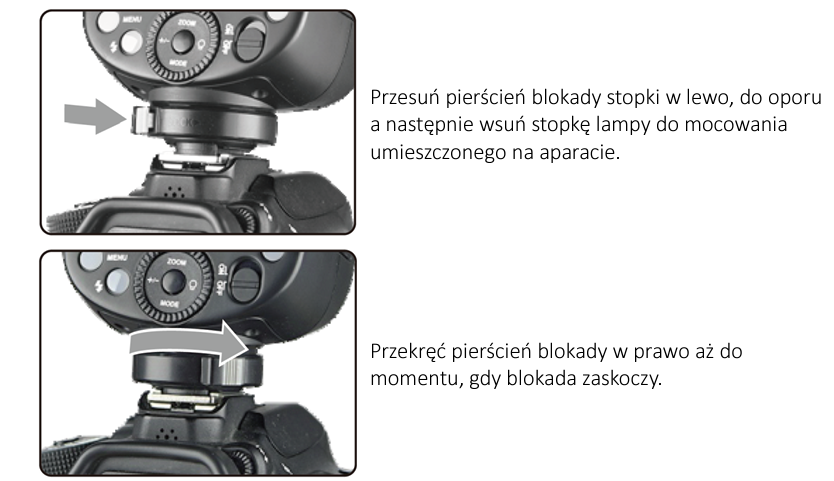

    Akurat środkowy pin tzw. "gorącej stopki" nie bardzo ma tu zastosowanie przy tym co chcesz uzyskać (MZ oczywiście), ponieważ cała komunikacja idzie przez styki Sony Multi Interface
    trzy sprawy
    1/Stopka Godox V1 aby w pełni współpracowała z A7 IV musi być pod Sony w wersji Sony Multi Interface
    2/przy zakładaniu lampy na mocowanie aparatu TRZEBA DOSUNĄĆ do samego końca mocowania stopkę lampy , aby styki w lampie trafiły na piny w sankach aparatu (tam gdzie wkładasz lampę).

    3/Przy błysku z lampą błyskową należy ZAWSZE wyjść z trybu cichego i używać migawki mechanicznej
    ps.
    Używam wielu różnych godoxów i sterowników przenoszących TTL do lampy i kluczowym jest moment dokładnego wpięcia i dociśnięcia do końca mocowania stopki sterownika/lampy w sankach aparatu!

    Lampę wpycham w stopkę używając rozsądnej siły. Dodatkowo widzę, że lampa ma metalową stopkę tak jak na załączonych obrazkach. (Właśnie się dowiedziałem, że kiedyś godox stosował plastikowe...)
    Pisałem nie bez powodu. Nowy sterownik Godox/quadralite navigator x2 ma grubą metalową stopkę i ciężko wchodzi w sanki A7IV i zawsze muszę go "dopchnąć" do samego końca aby wszedł na styki (taki jego urok)
    Tak więc bardziej tu bym szukał problem z brakiem kontaktu niż w ustawieniach , czy też czymś innym.

    Poruszenie palnikiem powoduje poruszenie lampy w stopce, co da się zauważyć pomimo użycia dźwigni/pokrętła "lock".
    Po powyższym wpisie mogę z całą pewnością twierdzić, że źle zamocowałeś lampę w sankach aparatu, bo z moich doświadczeń lampa prawidłowo założona nie ma ŻADNEGO LUZU i nie wystaje z sanek mocowania w aparacie.

    Bardzo dziękuję wszystkim za pomoc. @candar miał rację. Lampa nie była osadzona poprawnie w stopce... po poprawnym przymocowaniu lampy działa poprawnie
