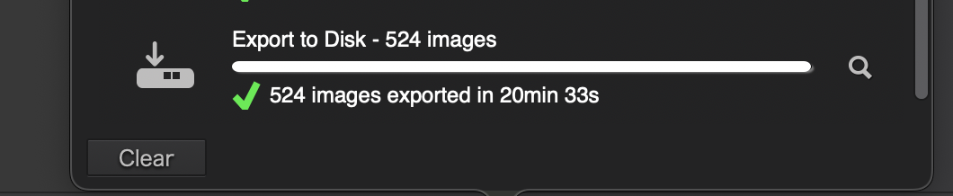

    Dzisiaj zrobiłem sobie test generowania jpgów z rawów Sony A7iii (bo zawsze miałem tylko rawy z R i teraz z R5) więc może ktoś porówna.
    Konfig
    - Mac Mini M2 16/256
    - DXO, preset DXO Standard, wide gamut, korekcja z konwersją do ICC sRGB
    - zmniejszanie przy eksporcie do 1920px na dłuższym boku, bo to foty dla kogoś do wglądu z selekcji
    - odszumianie najniższy standard DXO czyli High Quality
    - rawy pobierane z NAS i eksportowane od razu na NAS, po kablu RJ45
    - kompresja jpg 90
    Wynik
    524 rawy czas 20min 33sek co daje średnio 2.36 sek na zdjecie.
    Zakładam, że w takim konfigu przy dużej ilości raw, M4 będzie szybszy.

    Samo RJ45 niewiele mówi. Jaka prędkość transmisji?

    1Gb/s
    Zaraz dam wynik jak ten sam export czasowo gdy rawy i export jest na dysk lokalny mini. Wiadomo że ta wersja Mini ma najwolniejszy dysk wewnętrzny.

    Nawet najwolniejszy SSD będzie 5 razy szybszy od 1Gb Ethernet. Ciekawe czy wpłynie to na szybkość eksportu?

    Też jestem ciekaw bo zawsze pracuje z NAS na NAS. Robi się...
    Konfig
    - kompresja jpg 90
    Wynik

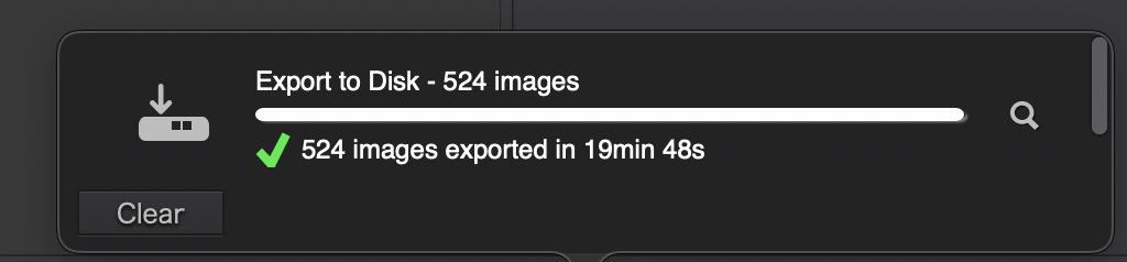

    Ten sam export z dysku wewnętrzengo Mini na dysk wewnętrzny.
Nazwa:	Zrzut ekranu 2024-12-1 o 12.52.51.png
Rozmiar:	82,9 KB
    Dla mnie różnica bez znaczenia. Możliwe że przy większych dyskach wewnętrznych, które są szybsze, różnica byłaby większa.
