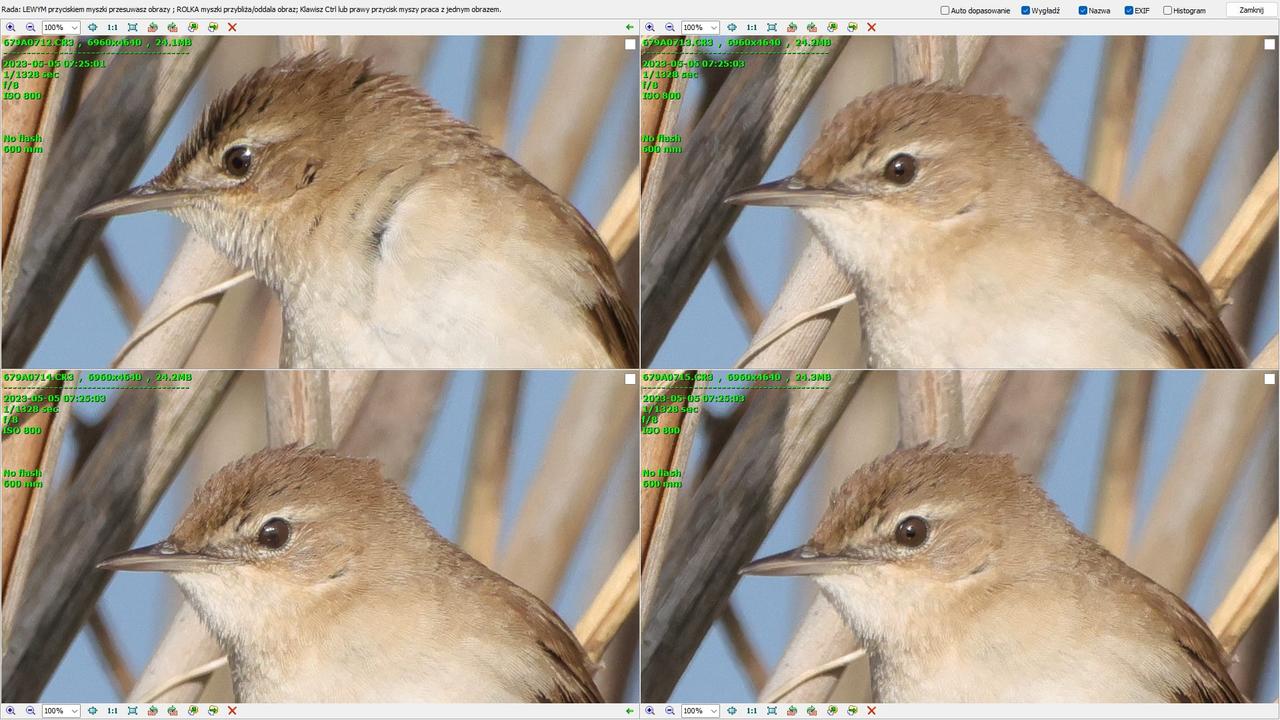

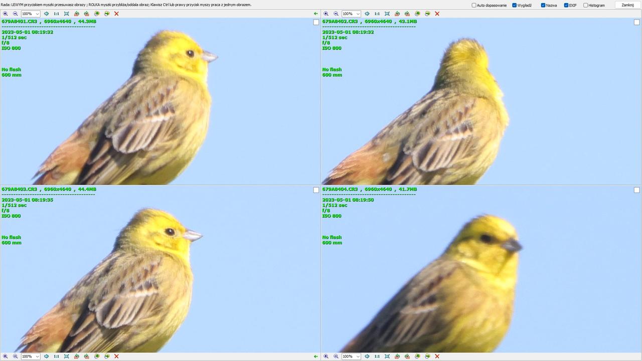

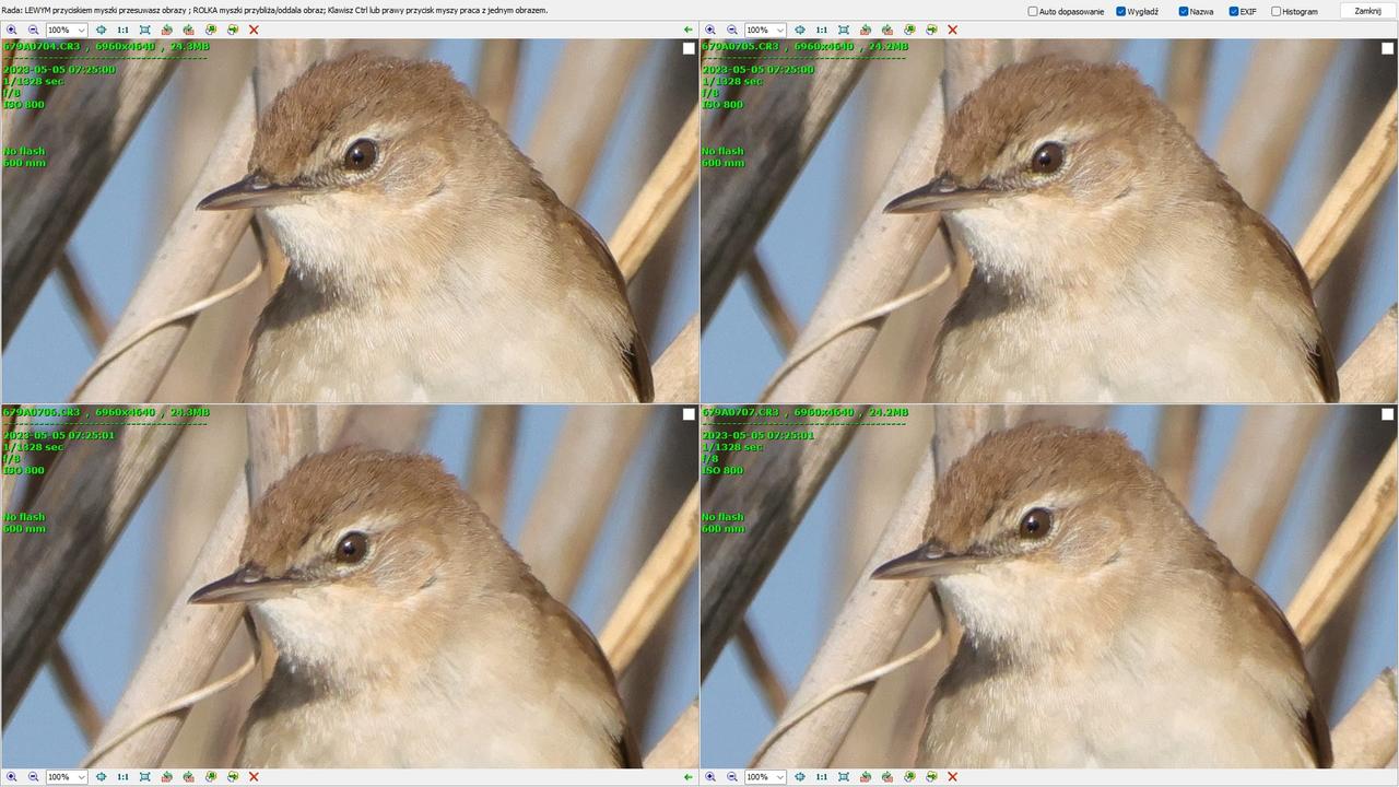

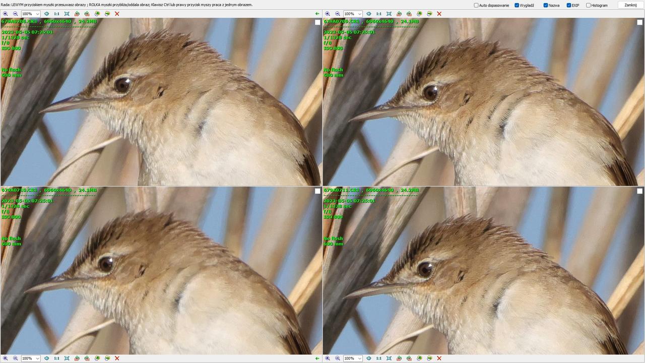

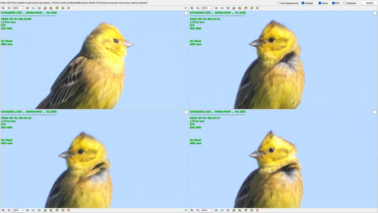

    Dołączam pliki z różnych wypadów w teren. Dni słoneczne. Proszę obejrzeć. Poniższe zdjęcia robione Sigmą 150-600 C. Niestety nie mam jej już teraz.
    zestawienie 01:

    zestawienie 02, autofokus na oku dzięcioła lub bardzo blisko niego:

    zestawienie 03:

    Ok., powiedzenie, że trafione jest 1 zdjęcie na 15 jest przesadą. Jest więcej trafionych. Mimo wszystko spodziewałbym się lepszego działania autofokusa.
