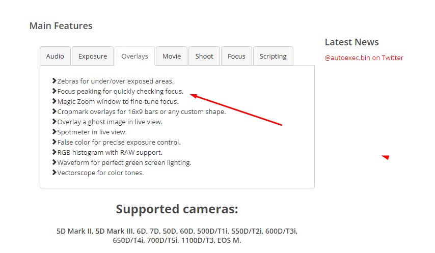

    Nie pamiętam czy 6D ma opcję fotografowania bez obiektywu czy tam tego nie ma. Jeśli ma to trzeba włączyć aby było możliwe fotografowanie bez obiektywu.
    Jeśli to nie jest jedyny Twój aparat to można do 6D pobrać Magic Lantern, tam w opcjach jest coś czego nie ma w standardzie - fokus peaking. Nie korzystałem z tego na 6D więc nie wiem jak to działa
    https://www.magiclantern.fm/
Nazwa:	Screenshot_556.jpg
Rozmiar:	62,1 KB
    Ostatnio edytowane przez cybulski ; 01-04-2024 o 09:21
    Przy tym Magic Lantern to znów tryb "bezlusterkowy", program nie ma nic (nic istotnego) do trybu lustrzanki.
    Tryb zombie ... nie, nie dla mnie, zwł że mam okulary, osiąga się znacznie gorsze czasy bez poruszenia itd...
    6D sprzedałem, komponowanie w takim wizjerze /lustrze wspominam bdb, ale to nie matówka z czasów filmu z klinami
