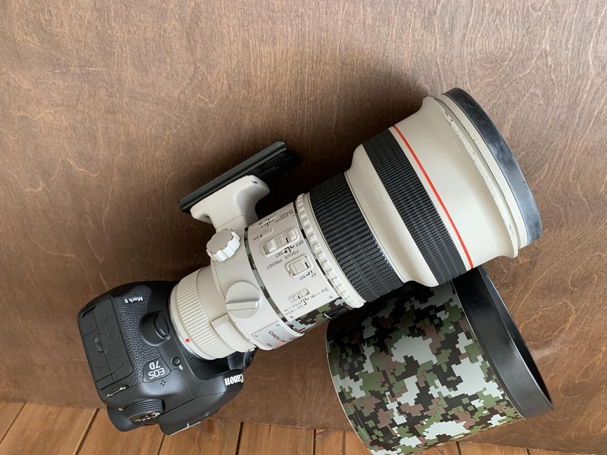

    wczoraj zacząłem szukać używek 300 II, tak się tylko zorientować w sytuacji
    Jakie ceny wołają za taki obiektyw , to wersja pierwsza z is?Ja myślałem że swojego za 5000zł puścić ale to wersja jeszcze bez is

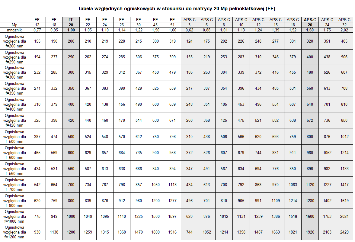

    Przypomnę wam tę tabelkę:
Nazwa:	tabela.png
Rozmiar:	51,4 KB
    Mniej- więcej to samo zbliżenie, co na R5 daje RF 200-800, na R7 daje 560 mm, czyli EF 100-400L II + TC x1,4.
