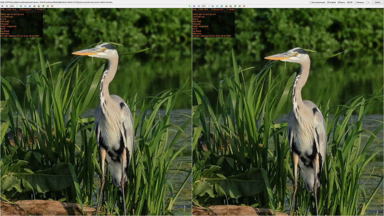

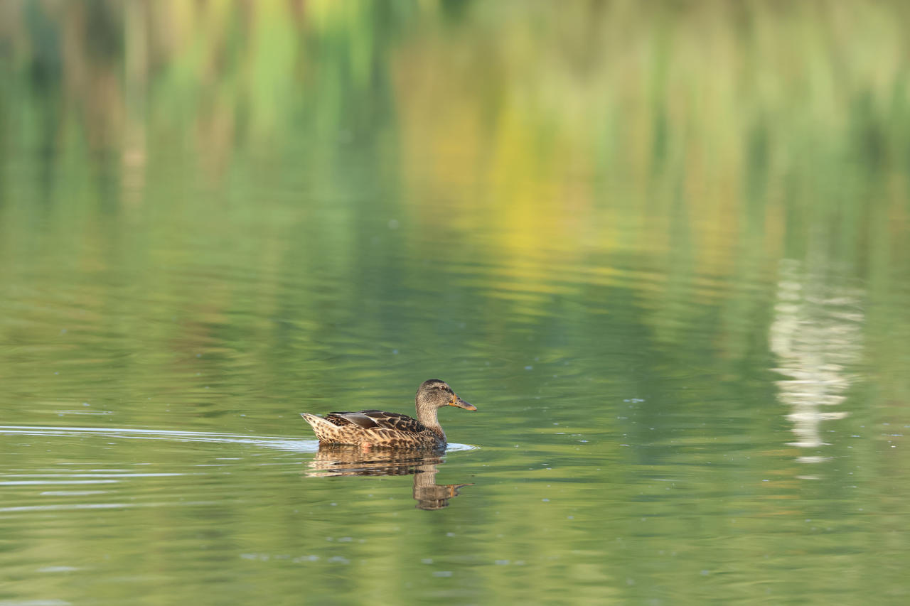

    Kryteria oceny ostrości:
    Zdjęcia ostre:
Nazwa:	2023-08-26_195242.jpg
Rozmiar:	350,1 KB

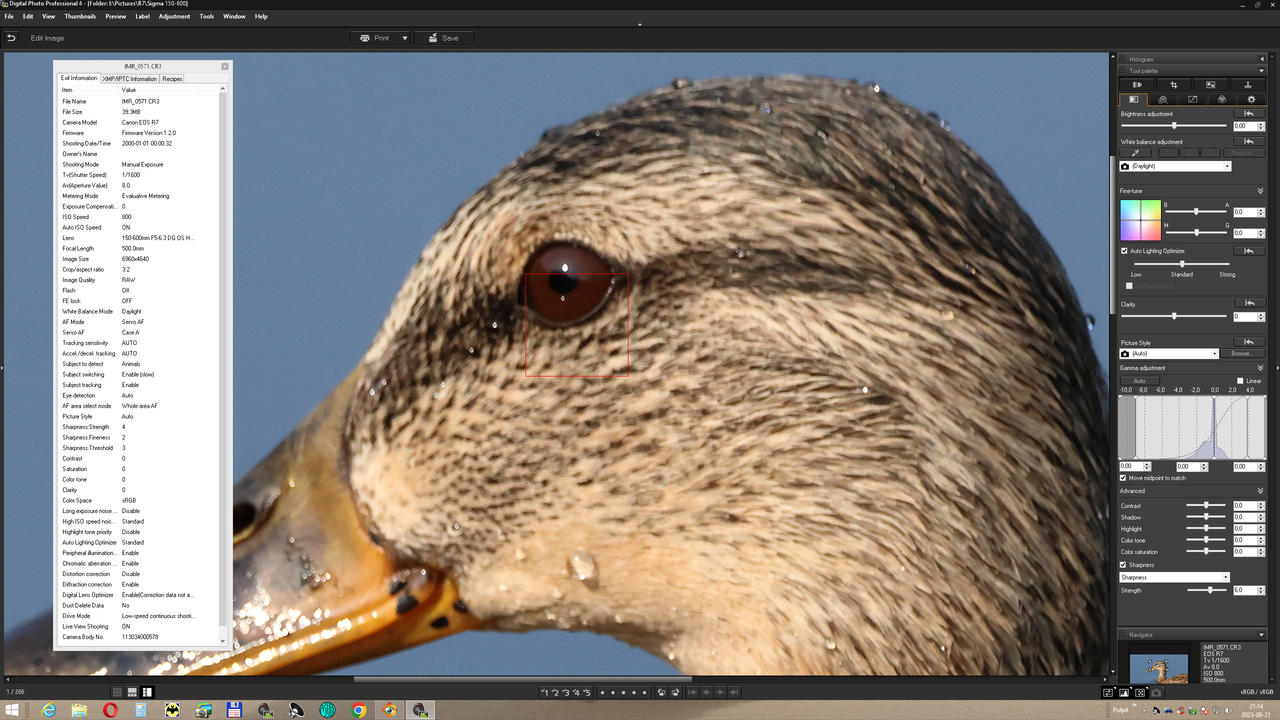

    Zdjęcia nieostre:
Nazwa:	2023-08-26_195501.jpg
Rozmiar:	326,4 KB

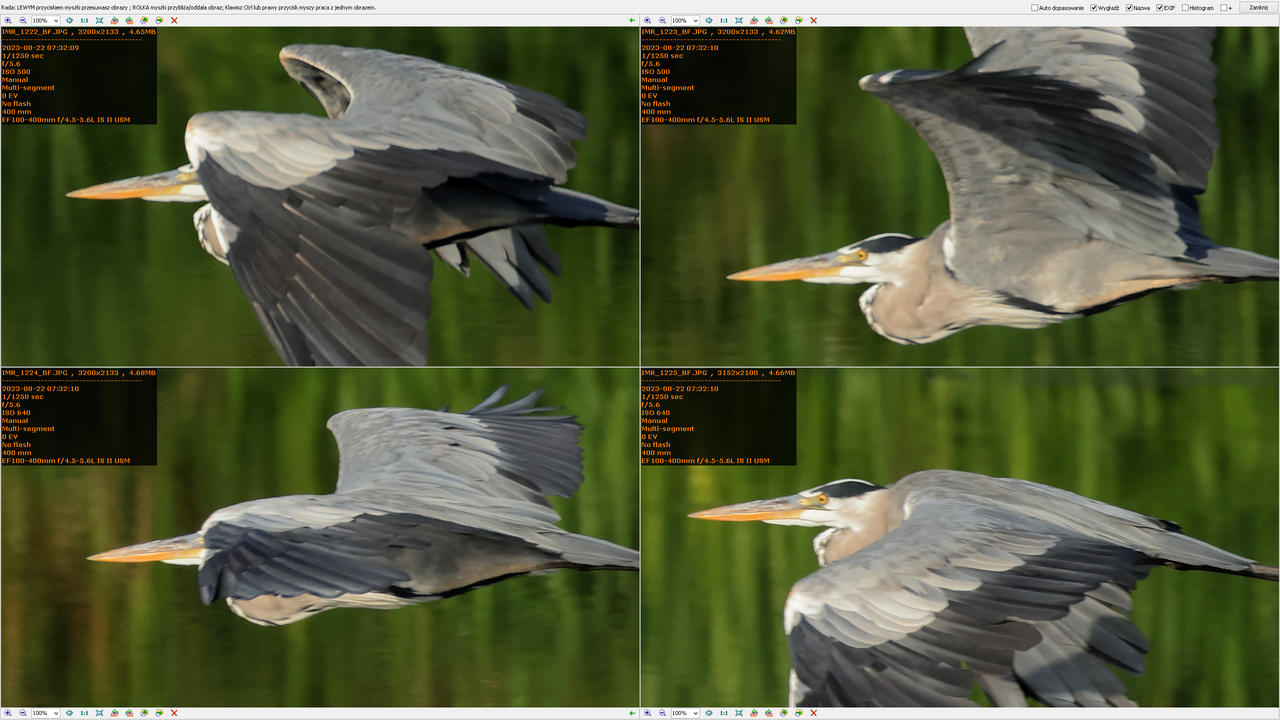

    Statystykę poprawiają zdjęcia gołębia w locie, natomiast wybitnie psują zdjęcia odległych obiektów na natarczywym tle.

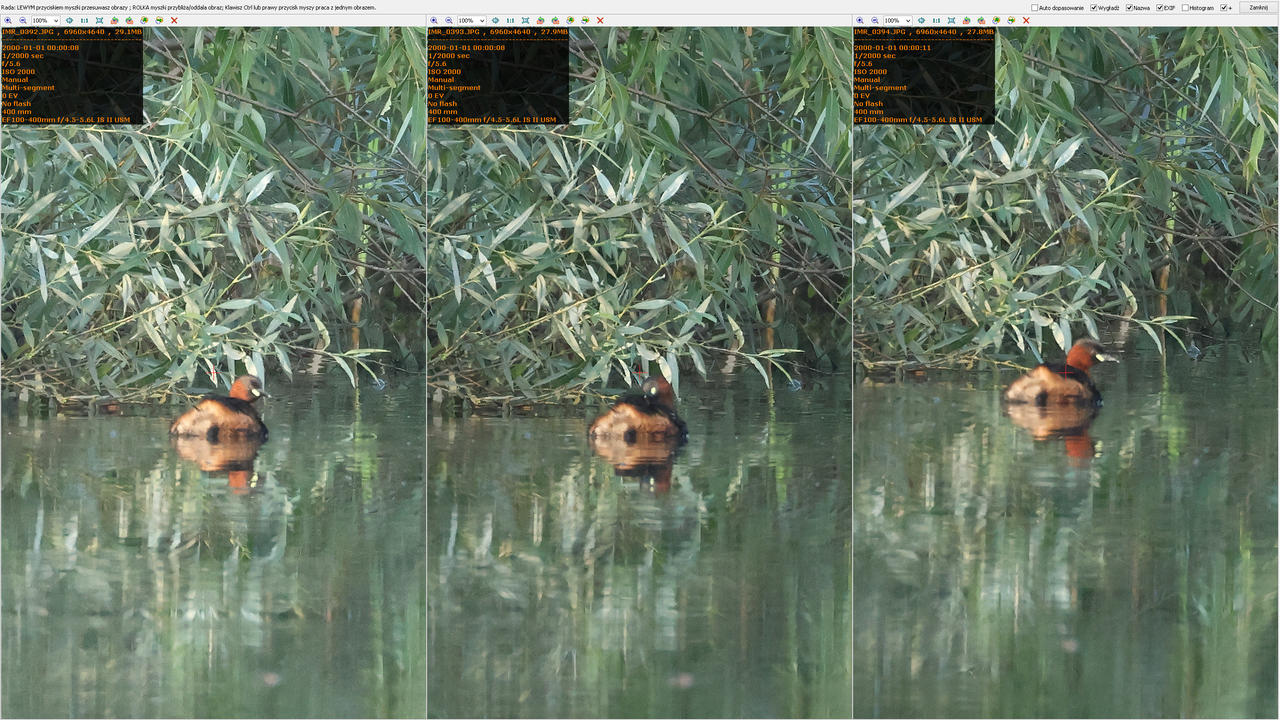

    Odchylenia nastawienia ostrości od wartości krytycznej czasami są niewielkie, ale osiągnięcie bezwzględnej ostrości jest bardzo rzadkie.

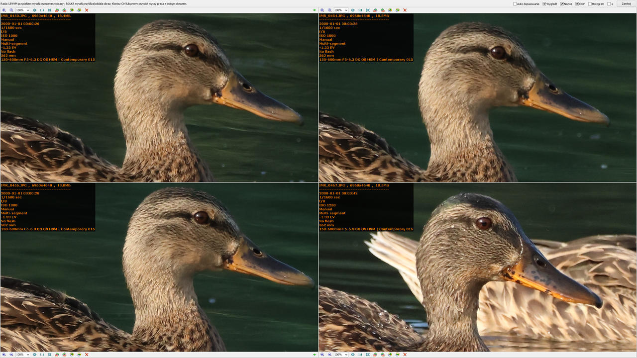

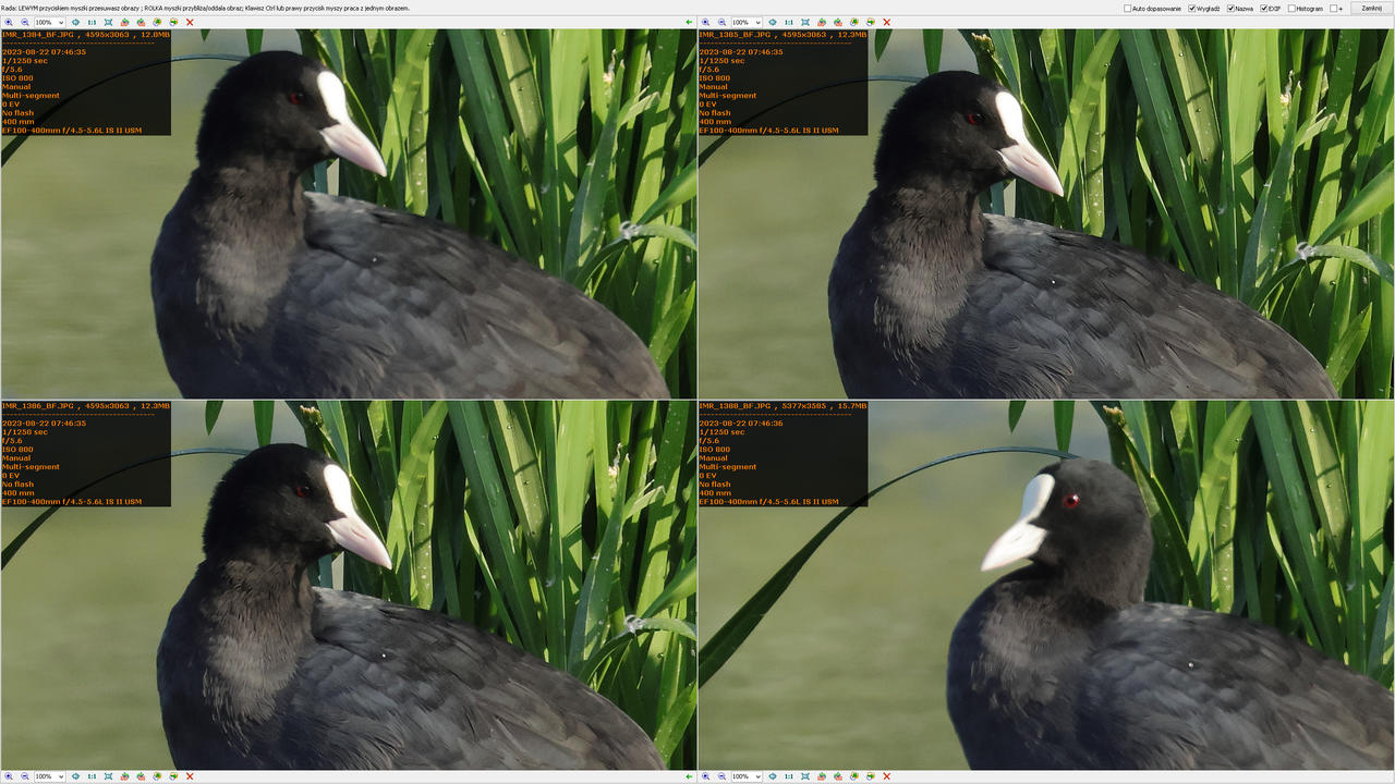

    1. Najostrzejsze jest środkowe ujęcie.
Nazwa:	2023-08-20_184902.jpg
Rozmiar:	3,78 MB

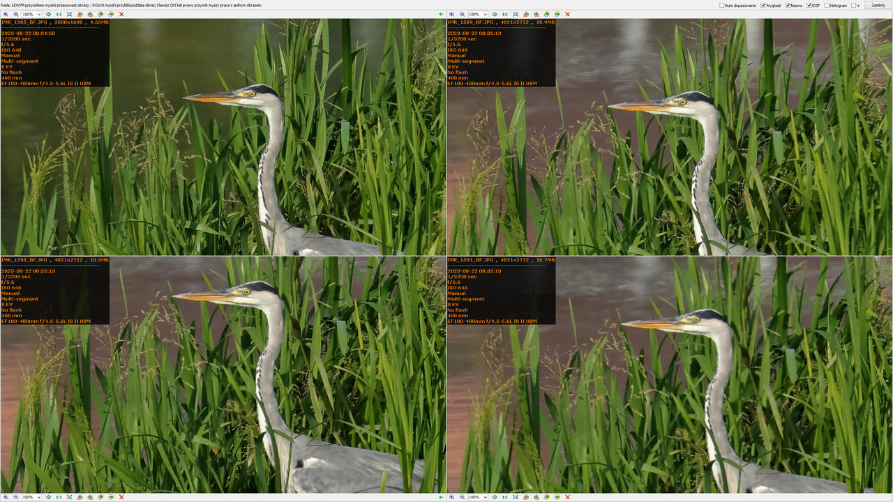

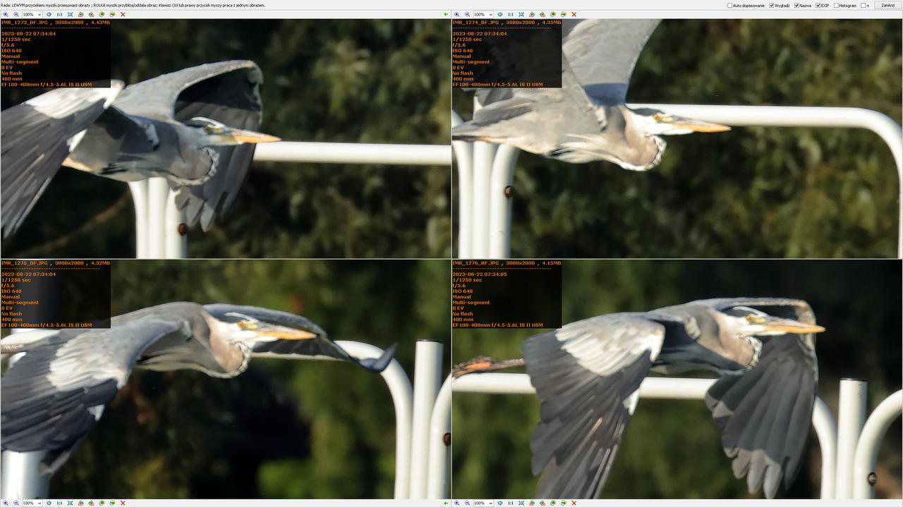

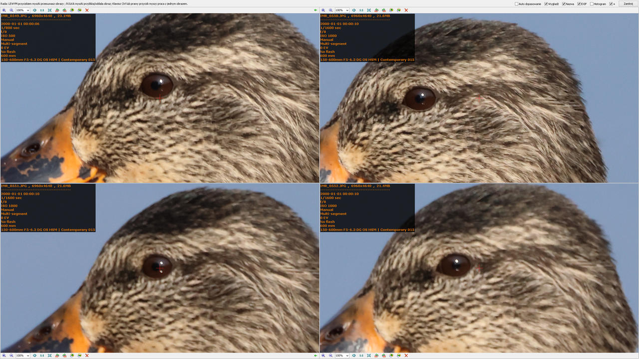

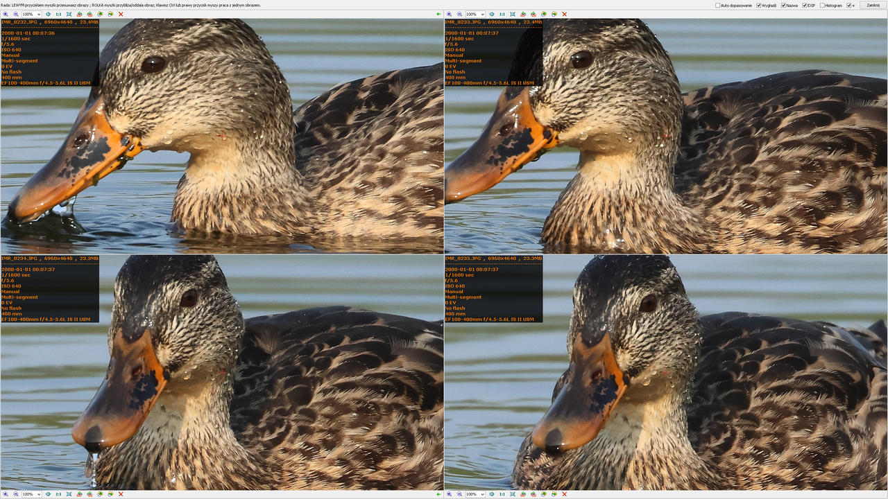

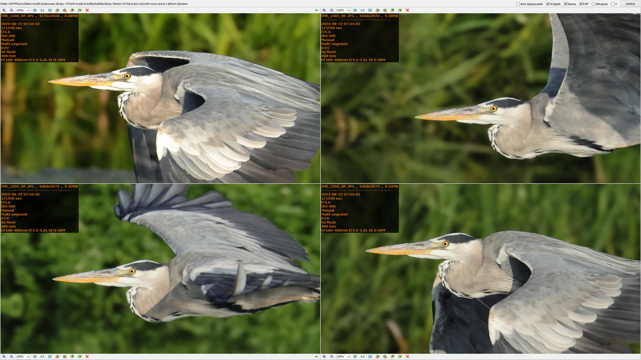

    Fluktuacje ostrości.
Nazwa:	2023-08-20_190106.jpg
Rozmiar:	3,96 MB

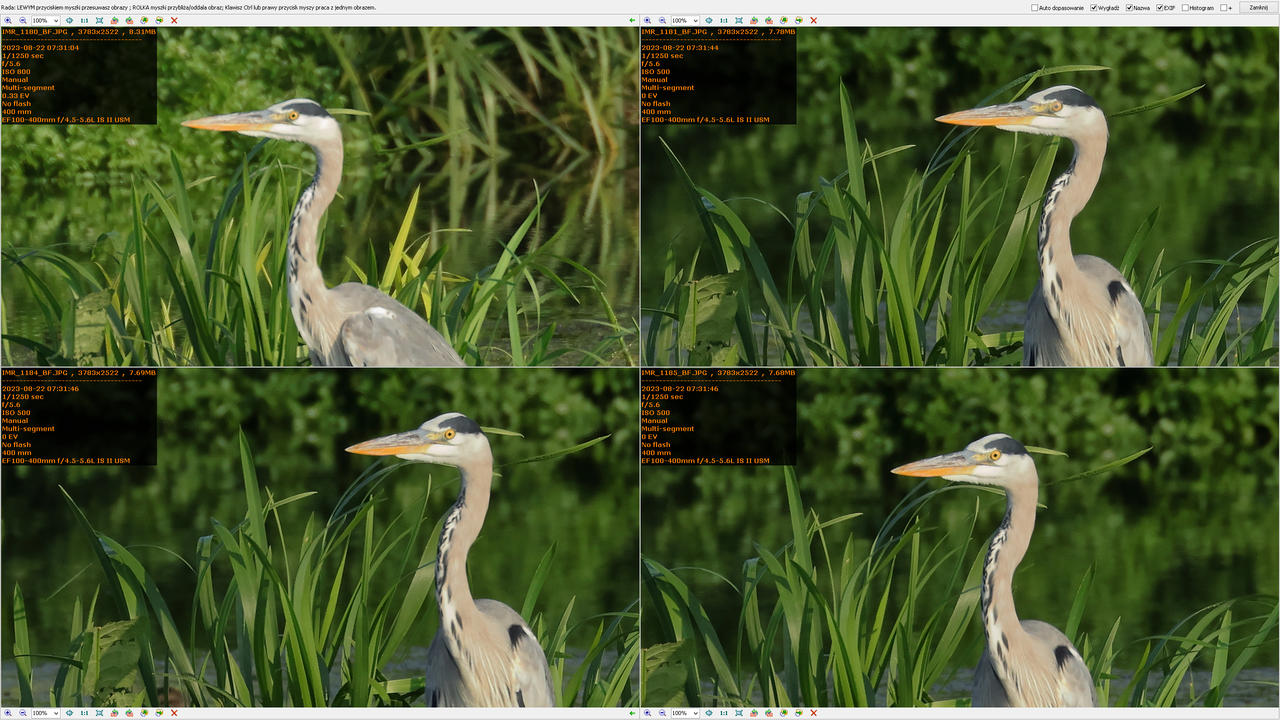

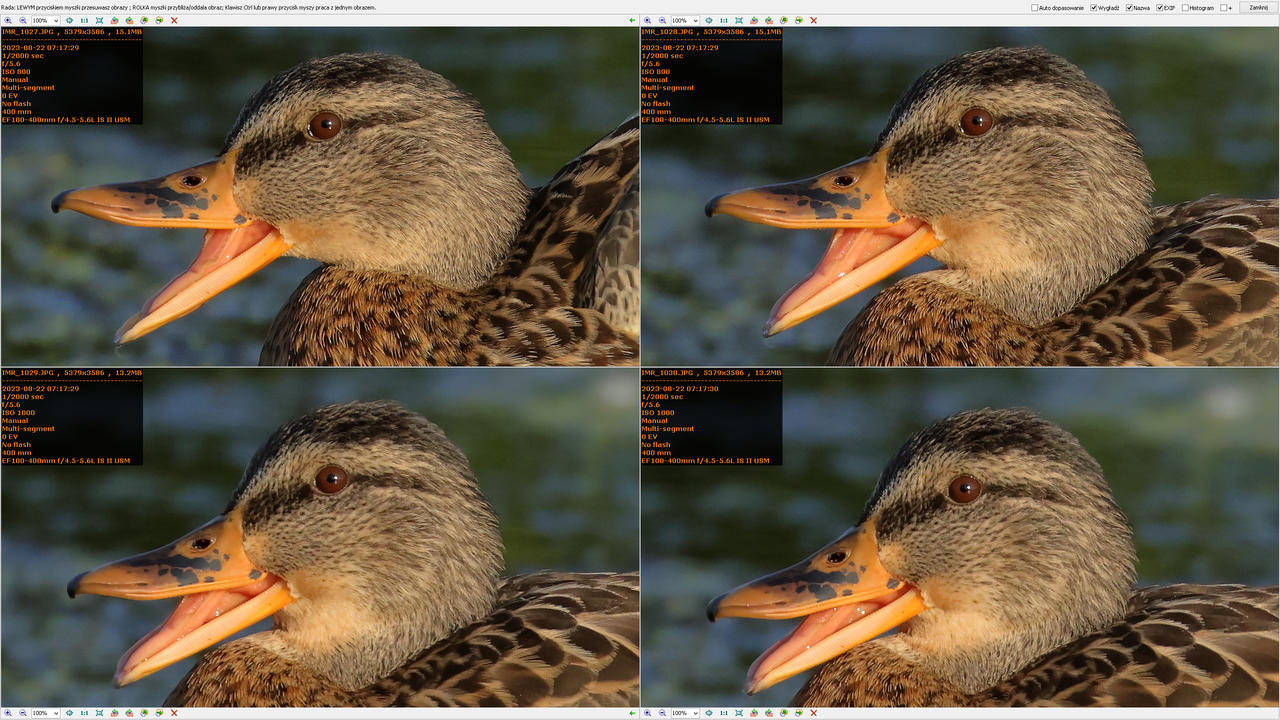

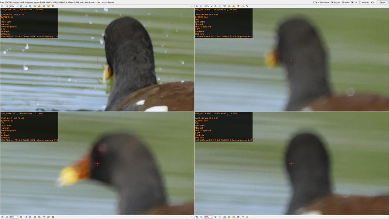

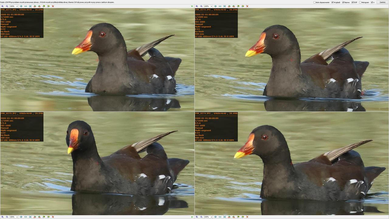

    3. Najostrzejsze jest lewe ujęcie.
Nazwa:	2023-08-20_190609.jpg
Rozmiar:	3,57 MB

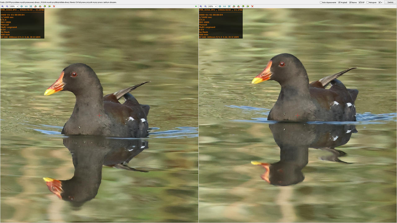

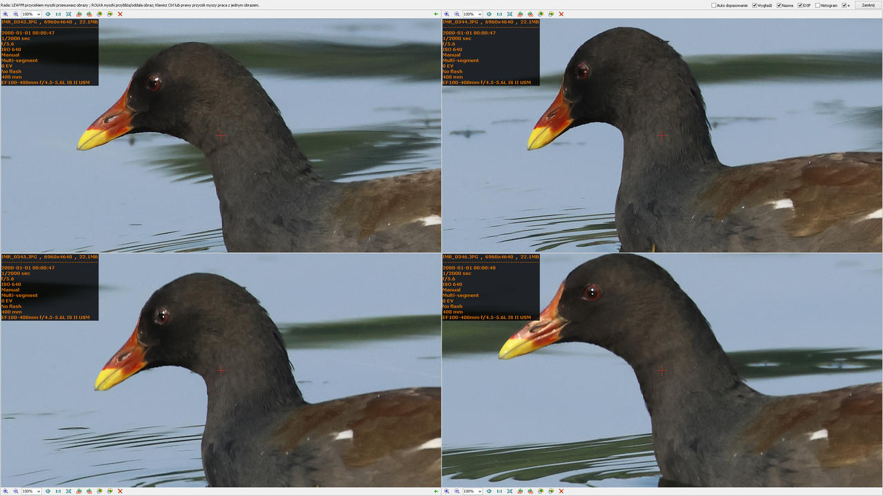

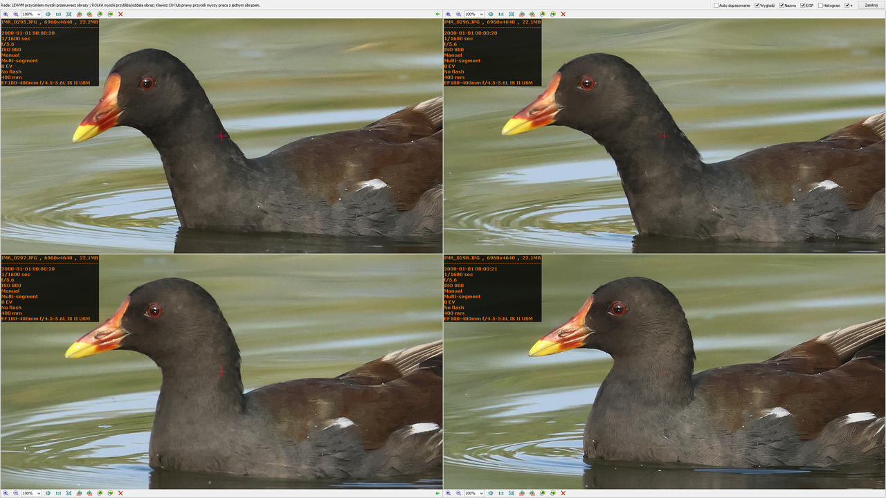

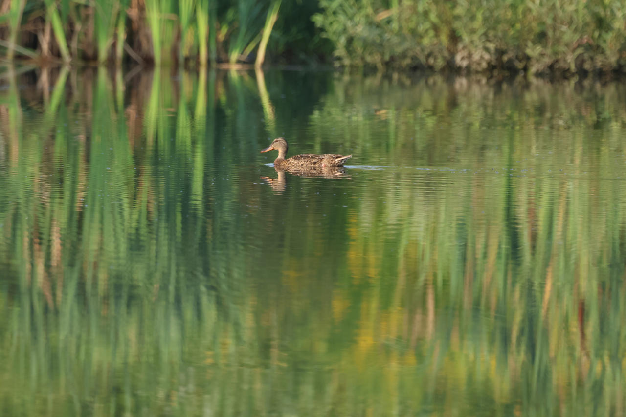

    Następnymi motywem jest kokoszka na tle odbicia szuwaów w wodzie oraz razem z kaczką w szuwarach, z dużej odległości, a więc obiekty są małe w kadrze. Tutaj R7 poległ z kretesem i nawet się nie umywa do C 7D II. Zaledwie kilka klatek w długiej serii można posądzić o ostrość.
    4.
Nazwa:	2023-08-20_190903.jpg
Rozmiar:	4,01 MB
    5.
Nazwa:	2023-08-20_191032.jpg
Rozmiar:	4,29 MB

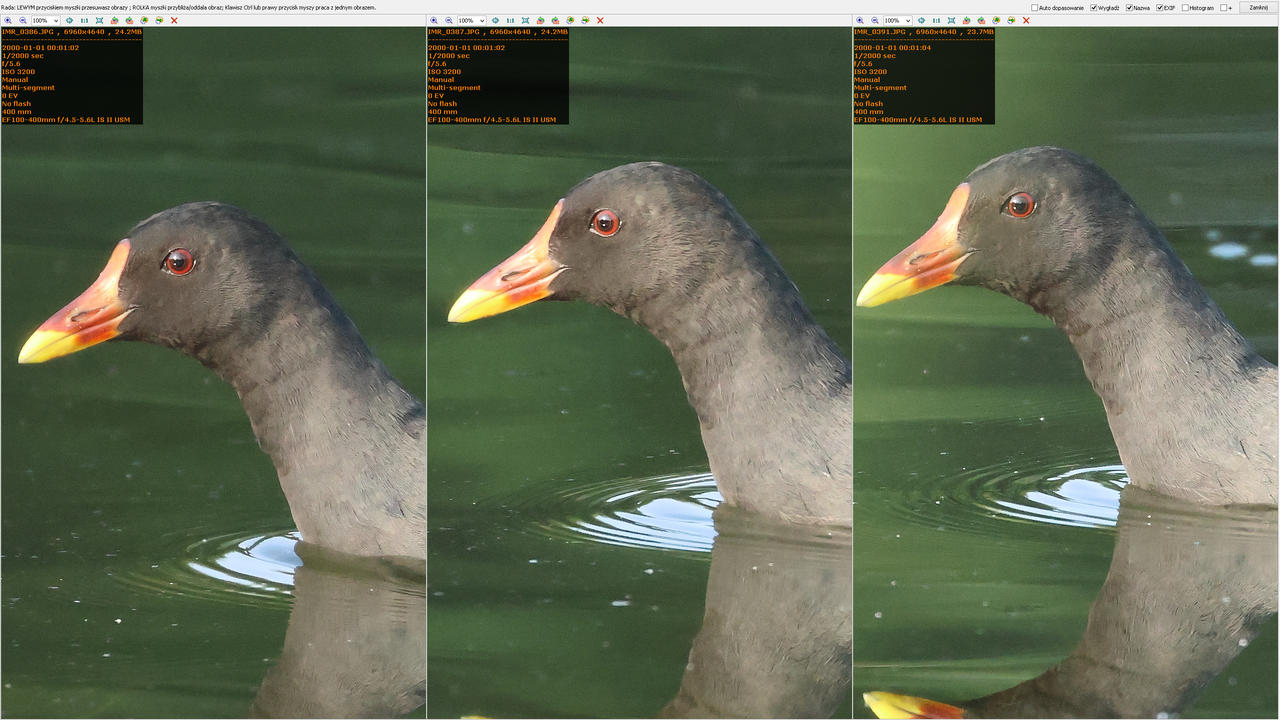

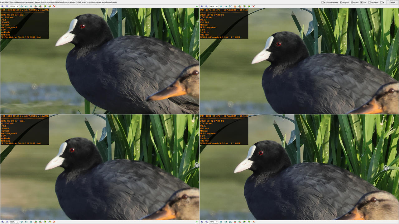

    6.
Nazwa:	2023-08-20_191141.jpg
Rozmiar:	4,21 MB

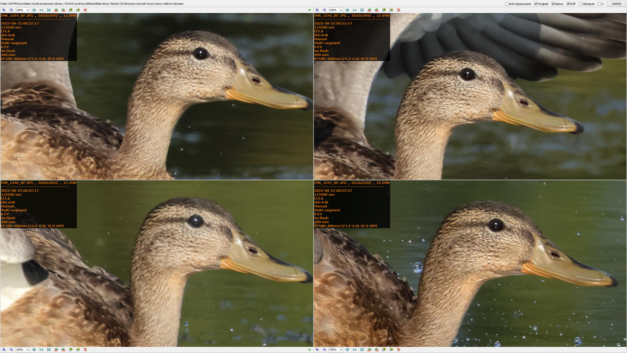

    Obiekty duże w kadrze nie rozwiązują problemu. Dalej ostrość jest ustawiana nieprecyzyjnie i ujawnia się przemożna tendencja do Back Focus.
    14.
Nazwa:	2023-08-20_192157.jpg
Rozmiar:	4,35 MB
    15.
Nazwa:	2023-08-20_192611.jpg
Rozmiar:	4,36 MB

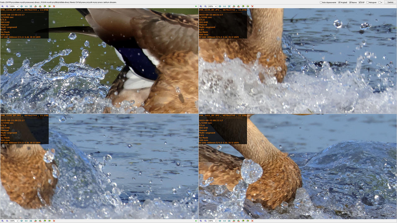

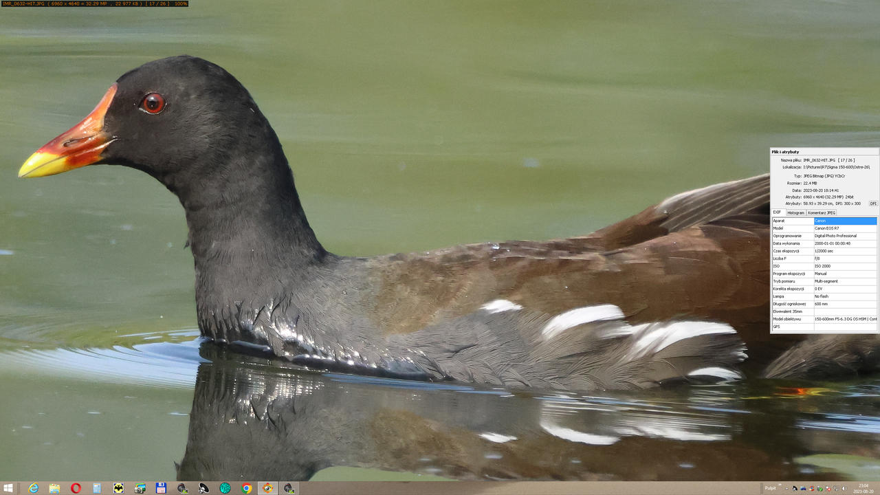

    Z racji dużej gęstości matrycy obiekt mały w kadrze jest całkiem solidny w widoku 100%, jednakże już przy ISO 1000 widać, że standardowe odszumianie skutecznie zaciera detale upierzenia. Całościowo obrazek jest całkiem gładki, jednakże nie jest szczegółowy.
    16.
Nazwa:	2023-08-20_192940.jpg
Rozmiar:	3,39 MB
    Seria zdjęć kokoszki.
    Widać błędy AF, tendencję do BF, zacieranie detali, oraz ich uwidacznianie się przy wzroście wielkości obiektu w kadrze.
    17.
Nazwa:	2023-08-20_193105.jpg
Rozmiar:	3,54 MB

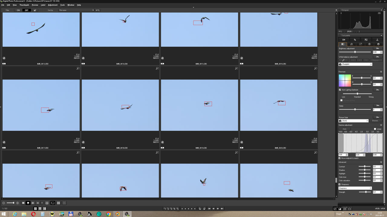

    Po początkowym spieprzeniu czterech klatek R7 zabłysnął tropiąc gołego ptaka po niebie...wróć!, ptaka po gołym niebie:
    25.
Nazwa:	2023-08-20_202123.jpg
Rozmiar:	3,26 MB
    26.
Nazwa:	2023-08-20_202240.jpg
Rozmiar:	3,51 MB
    27.
Nazwa:	2023-08-20_202529.jpg
Rozmiar:	3,12 MB
    28.
Nazwa:	2023-08-21_233614.jpg
Rozmiar:	1,53 MB

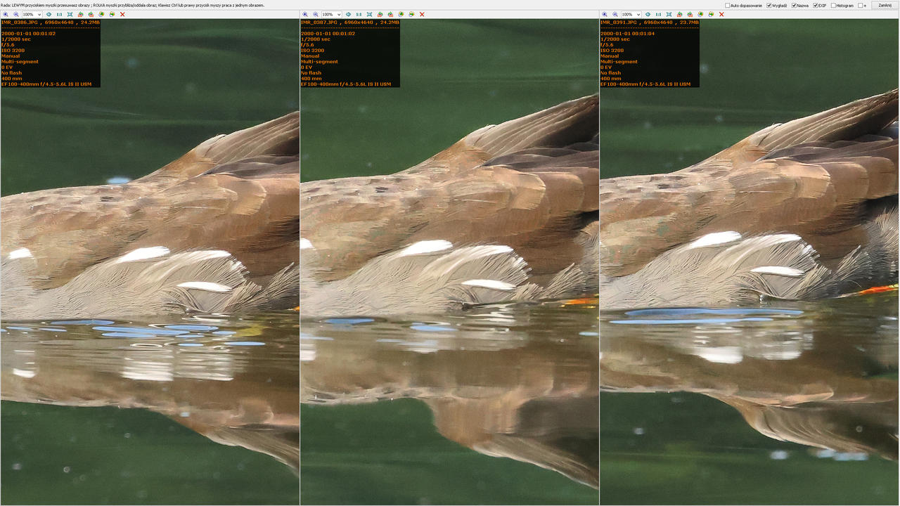

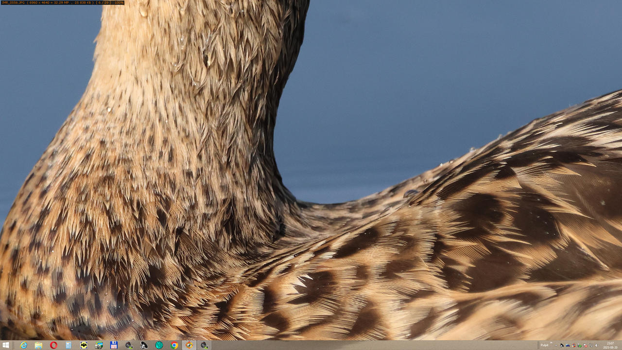

    29. Porównanie ISO 1600, 2000, 2500, 3200.
Nazwa:	2023-08-26_130443.jpg
Rozmiar:	3,57 MB
    30. Porównanie różnic w zacieraniu detali przez odszumianie przy ISO 3200. Czasami jest lepiej, czasami gorzej.
Nazwa:	2023-08-26_130643.jpg
Rozmiar:	3,66 MB

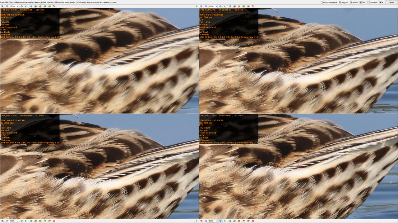

    31. Te same zdjęcia j.w., ale pokazany tułów. Z detalami jest różnie, raczej ze względu na minimalne zmiany kąta padania światła.
Nazwa:	2023-08-26_130727.jpg
Rozmiar:	3,87 MB

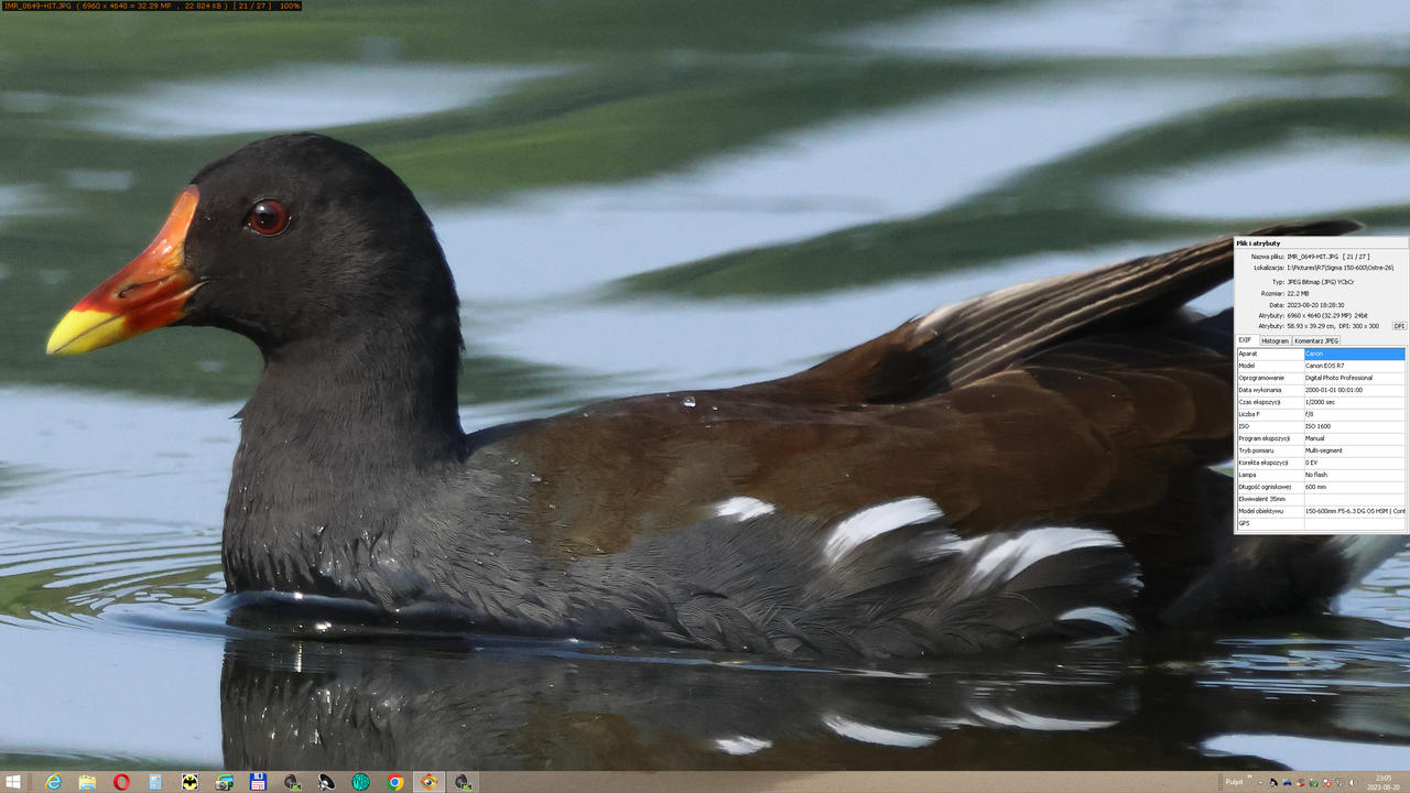

    Przykłady pełnych, ostrych kadrów z EF 100-400L II:
    32. ISO 400.
Nazwa:	IMR_0250.JPG
Rozmiar:	17,27 MB

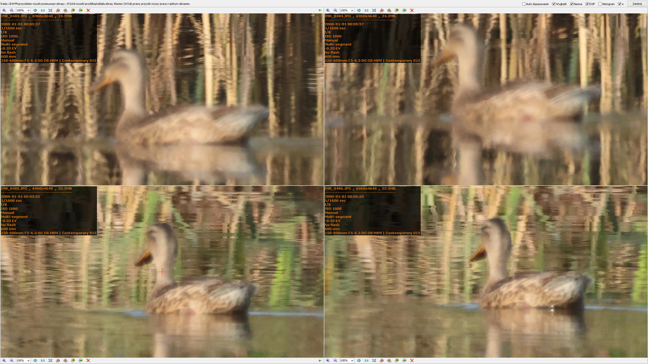

    Sigma 150-600 C
    Statystyka:
    ostre zdjęcia- 32 (naciągane!)
    nieostre zdjęcia- 265!!!
    Jak widać, tu jest dramat. W przeciwieństwie do obiektywu Canona Sigma wykazuje dramatyczny Front Focus. Nie ma problemu ze stabilizacją, bo IBIS wydatnie pomaga (!), ale z ostrością praktycznie nigdy nie trafia, chociaż trafiają się zadziwiające perełki.
    Zdjęcia wykonywane przy f/8, bo przy f/6,3 nie nadają się do niczego.
    35. Po pęcherzykach na wodzie poniżej kaczki widać, ze mamy do czynienia z Front Focus'em.
Nazwa:	IMR_0506.JPG
Rozmiar:	12,52 MB

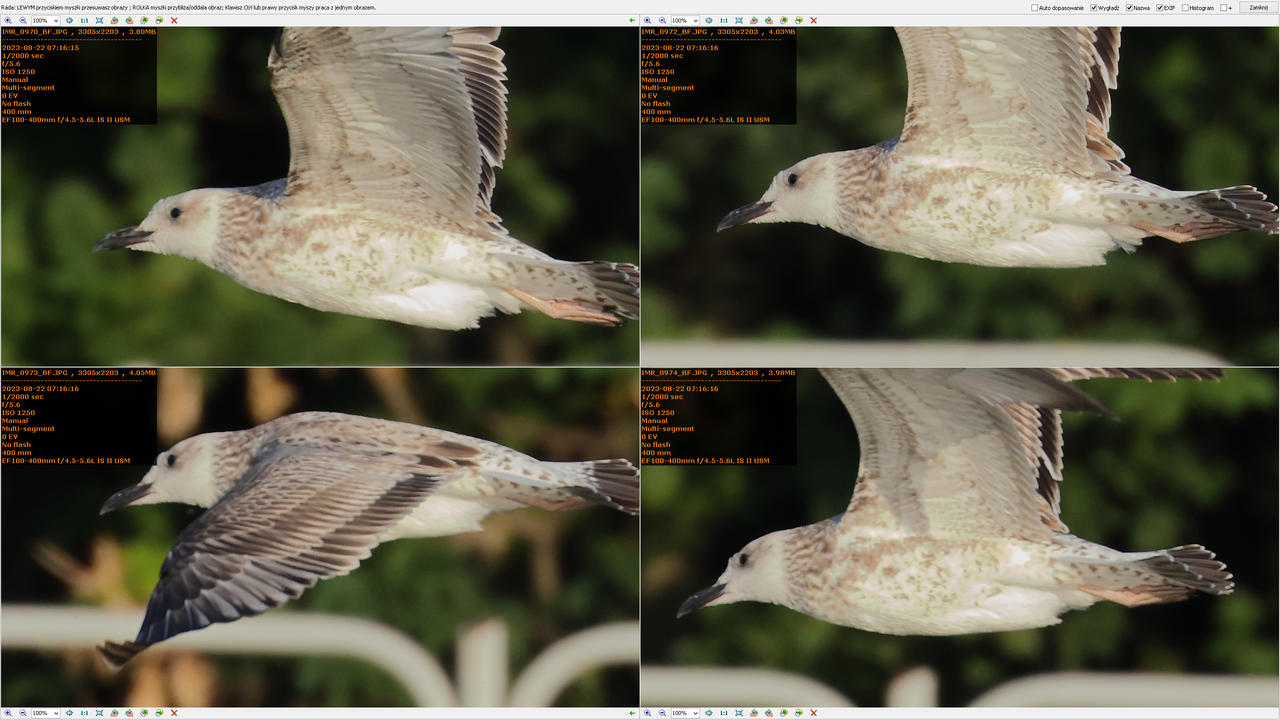

    Część II
    Zdjęcia robione przy użyciu pełnej strefy AF z wykrywaniem zwierząt i obiektywem EF 100-400 L II.
    Faktycznie aparat sam błyskawicznie znajduje ptaka, ale równie błyskawicznie potrafi go zgubić, a wynik ustawiania ostrości jest mocno nieprzewidywalny.
    Wskutek braku blokady pokrętła trybów pracy niechcący przestawiłem aparat z trybu M w tryb Av, na dodatek zagadałem się z WinSho, i pierwsze sekwencje zrobiłem z czasem migawki 1/500 s, przez co zbyt dużo wyszło nieostrych (97) z racji poruszenia się obiektów, ale też całkiem sporo wyszło ostrych (54).
    Przykładowe ostre (wycinki 100%):

    Później przeszedłem na tryb M i krótsze czasy, a statystyka wyszła taka:
    ostre zdjęcia- 319
    nieostre zdjęcia- 369
    czyli prawie pół na pół, jednakże okazało się, że dramatycznie źle aparat ostrzy na motywy statyczne, które spieprzył wszystkie prawie całkowicie, a znacznie lepiej na ptaki w locie, które najwyraźniej przypadkowo wpadały w miejsca, na które aparat wyostrzył. Tendencja do BF jest aż nadto widoczna nawet przy dużym motywie głównym.
    56. Jedyne naprawdę ostre zdjęcie na 8 w serii, to jest to po lewej,
Nazwa:	2023-08-26_133308.jpg

    57. a reszta wygląda tak:
Nazwa:	2023-08-26_133159.jpg
Rozmiar:	4,13 MB
    58. Tutaj dwa górne sa ostrzejsze, niż dolne.
Nazwa:	2023-08-26_133450.jpg
Rozmiar:	4,12 MB
    59.
Nazwa:	2023-08-26_133408.jpg
Rozmiar:	4,45 MB
    60. Nawet takie odchyłki są wkurzające,
Nazwa:	2023-08-26_141547.jpg
Rozmiar:	4,57 MB
    61. a co dopiero takie:
Nazwa:	2023-08-26_134056.jpg
Rozmiar:	3,84 MB
    62.
Nazwa:	2023-08-26_134133.jpg
Rozmiar:	4,22 MB
    63.
Nazwa:	2023-08-26_134200.jpg
Rozmiar:	4,01 MB
    64. Cały czas ostrość na badylach jest większa, niż na czapli.
Nazwa:	2023-08-26_134306.jpg
Rozmiar:	3,70 MB
    65. Albo tutaj:
Nazwa:	2023-08-26_141749.jpg
Rozmiar:	3,98 MB

    72. W dynamicznych scenach też jest bardzo różnie, vide lądujaca kaczka
Nazwa:	2023-08-26_142109.jpg
Rozmiar:	3,84 MB
