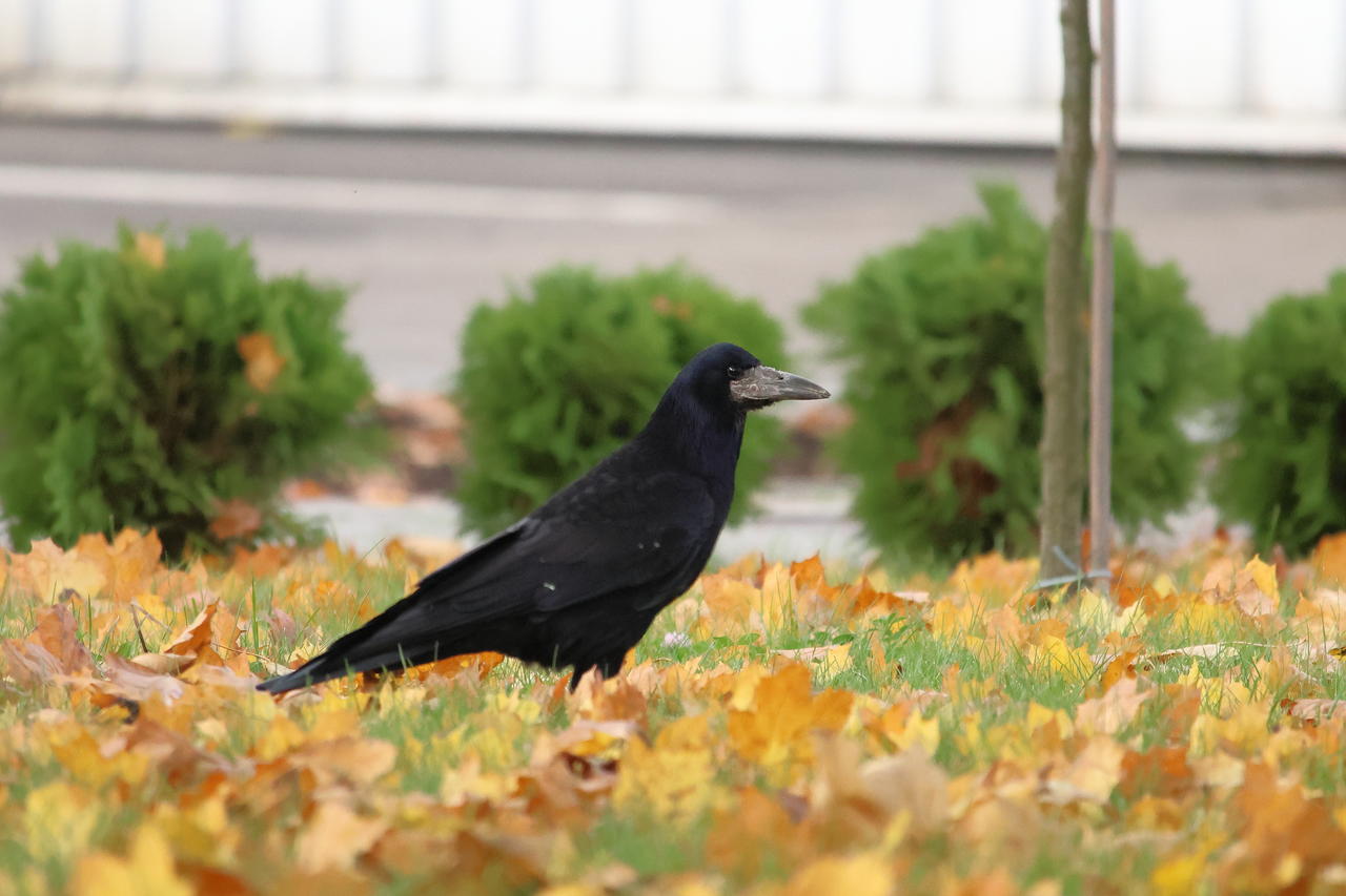

    Ostatnio porobiłem trochę zdjęć używając elektronicznej migawki i obiektywu EF-S 55-250 STM. Trochę to jest mało powiedziane- wyprztykałem ponad 1000 klatek przy prędkości 30 fps nawet nie wiem kiedy. Ta prędkość jest po prostu zabójcza! Oczywiście, "tradycyjnie", znakomita większość zdjęć jest nieostra, oczywiście i tradycyjnie na prawie statyczne motywy system wykrywania i śledzenia działa zawodnie, a w miarę ostre i zupełnie ostre kadry oscylują ok. 10% całkowitej ich ilości. Nie widzę tu jakiejś dysproporcji w wynikach pomiędzy używaniem EF-S 55-250 a EF 100-400L II.
    Widzę natomiast potworną roletę przy elektronicznej migawce i trącący akwarelą obraz już przy ISO 1000. Co do szumów i odszumiania, to- oczywiście- wiele zależy od oświetlenia i ostrości motywu, więc np. przy ISO 2000 zdarzają się zdjęcia do przyjęcia, i nie do przyjęcia.
    1/2000 s, ISO 1000. Obrazek przy tej skali odwzorowania nie wygląda zbyt dobrze.

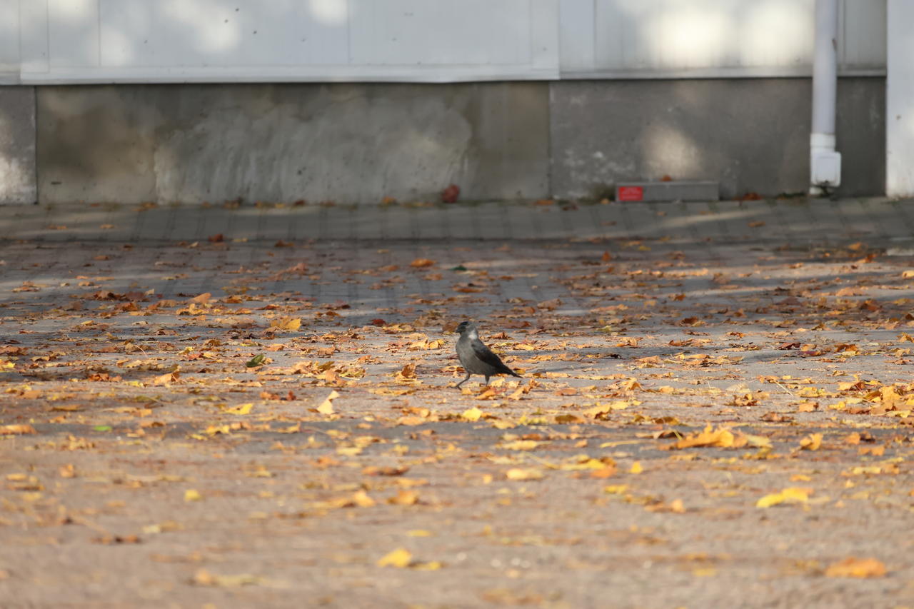

    Tutaj AF wypudlił totalnie śledząc kawkę.

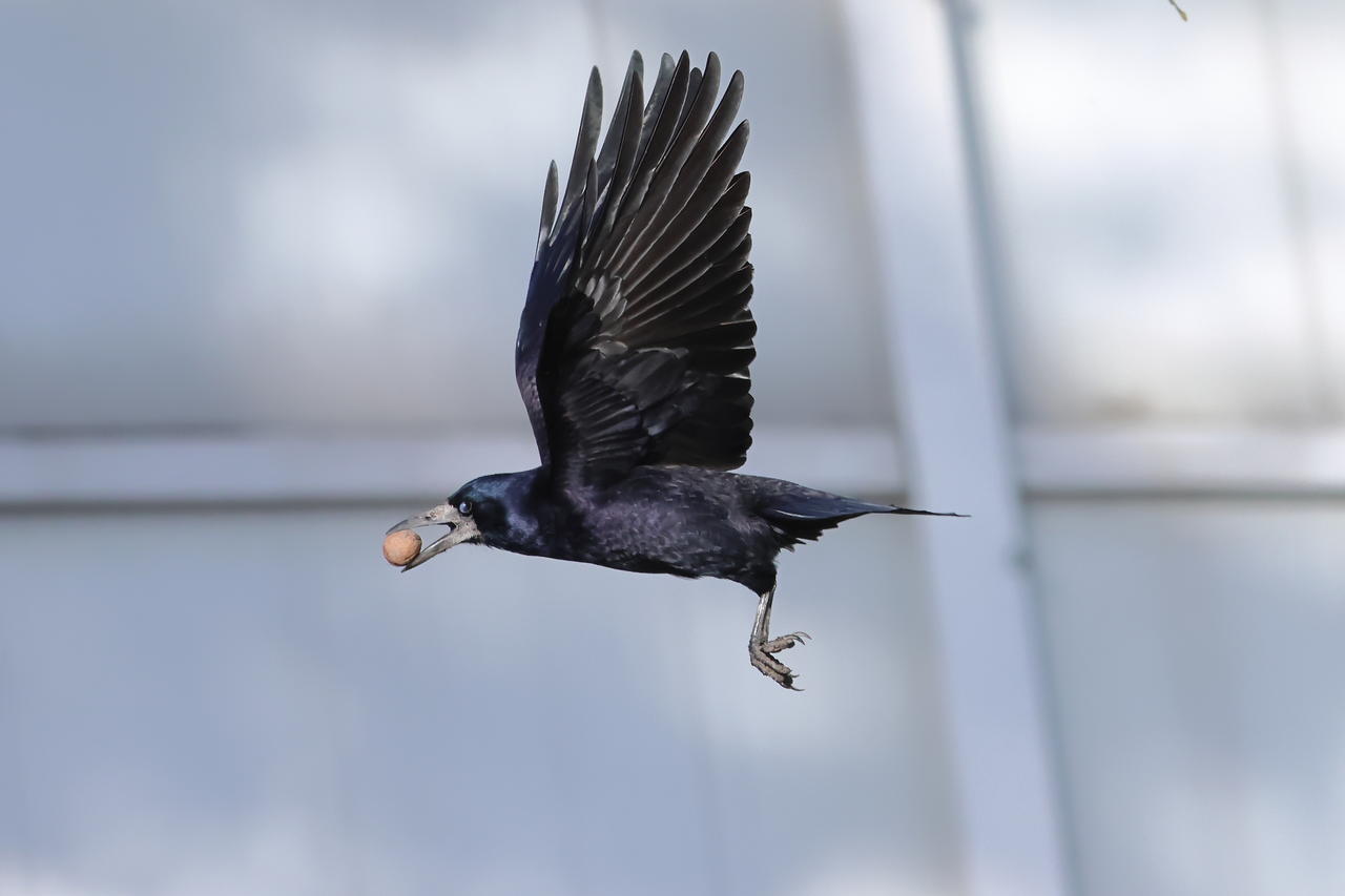

    Przy 30 fps złapanie fajnej fazy lotu jest możliwe, ale roleta daje się już we znaki,

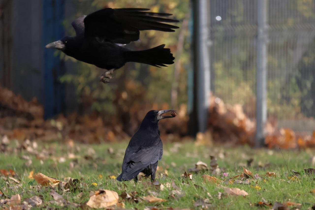

    a jak obiekt i prędkość śledzenia wrastają, to i roleta się powiększa:

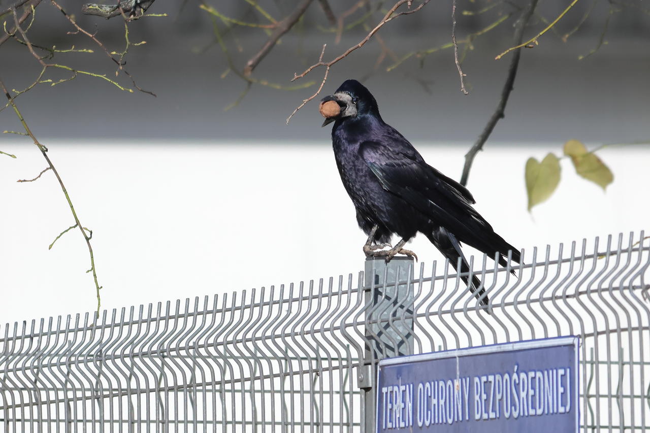

    Potem trafiło się raptem kilka ostrych klatek na ponad 80 zrobionych (tutaj całkiem przyzwoite ISO 2000)

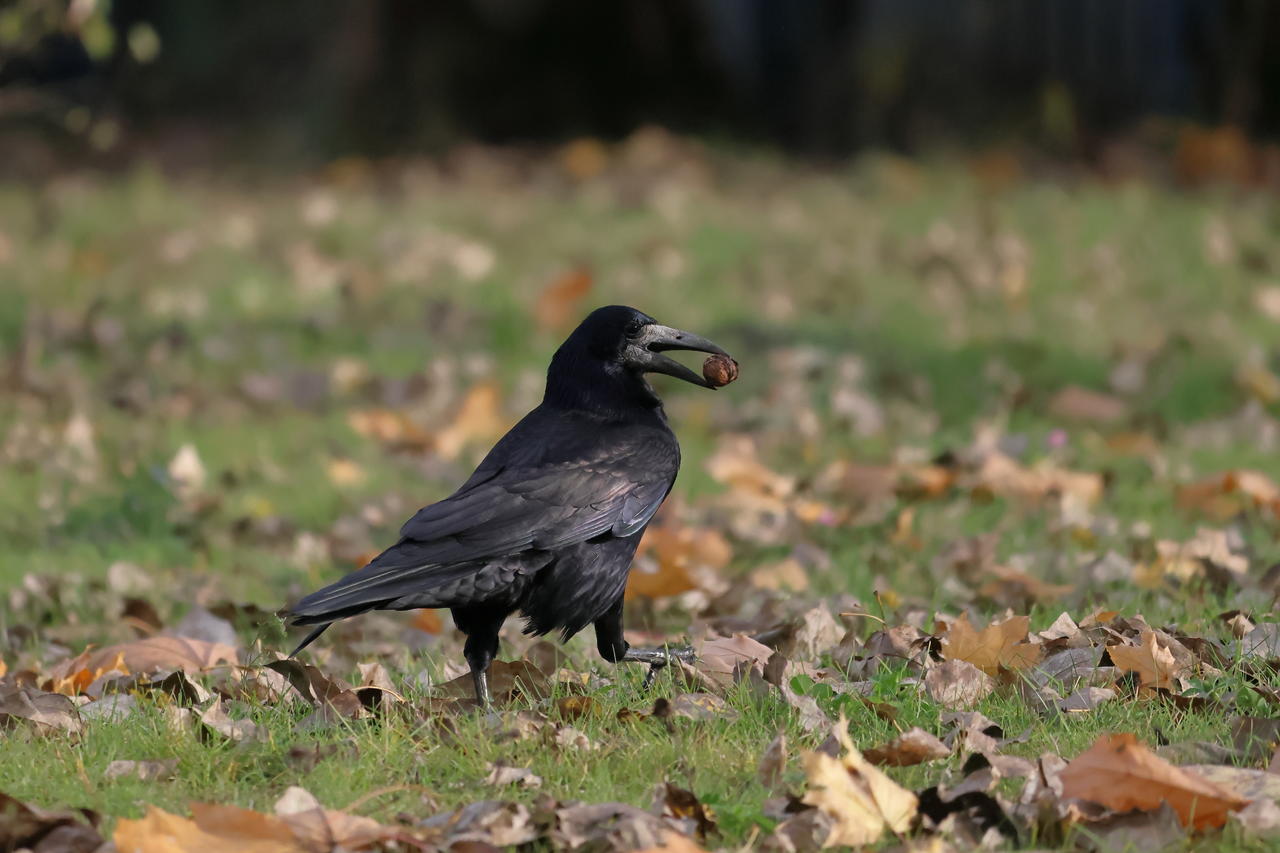

    Jedna z jedenastu ostrych na ponad 90 zrobionych klatek łażącego gawrona przy 1/2500 s:

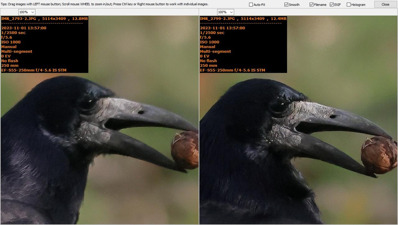

    Odchylenia ostrości były przeciętnie takie:
