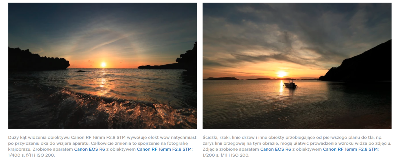

    Doskonale, że Ty Candar, to nie wszyscy. Szeroki się przydaje, owszem, ale uważam, że 70-200 lub w drugiej kolejności 24-70 bardziej będzie użytkowy niż 16-35 i bardziej uniwersalny. Nie zapominaj, że kolega dopiero będzie się uczył fotografii z tego co go zrozumiałem. Nawet ten RF24-105 będzie dla niego świetnym wyborem.
    @mystek
    Spoko, ja to przecież szary żuczek jestem, amator nie potrafiący robić zdjęć oraz na niczym się nie znający w odróżnieniu od piszących w tym wątku fachowców fotografujących od kilku dekad pejzaże ^^
    @clo
    Autorowi wątku polecam przeczytać cały artykuł canona na temat zalecanych szkieł do krajobrazu, z którego wyniesie dużo więcej niż w ww. wypowiedzi -
    Najlepsze podstawowe obiektywy canona do fotografii krajobrazu

    Cwanie wybrałeś fragmenty pod swoją tezę i swoje ulubione obrazki. Po co mieszasz człowiekowi w głowie?
    Tu inne fragmenty z podlinkowanej przez Ciebie strony, umknęły Ci?
    Podkreślenia moje.
    nr 1
    Jaki typ obiektywu jest najlepszy do zdjęć krajobrazów?
    W przypadku klasycznych zdjęć rozległych krajobrazów, które obejmują szeroką panoramę, imponujące niebo i odbicie scenerii w tafli jeziora, potrzebny jest obiektyw szerokokątny, który pozwoli uwzględnić w kadrze większy obszar i nadać ujęciu interesujący, spektakularny wygląd.
    Obiektywy szerokokątne nie są jednak jedynym dobrym rozwiązaniem do fotografowania krajobrazów. Czasami warto uwzględnić w kadrze mniejszy obszar. W takich sytuacjach wystarczy użyć standardowego obiektywu zmiennoogniskowego, np. Canon RF 24-105mm F4-7.1 IS STM. Wybranie najmniejszej ogniskowej w tym uniwersalnym zakresie zoomu nadal pozwoli ująć w kadrze spory obszar terenu.
    Wybór pomiędzy obiektywem zmienno- lub stałoogniskowym w kontekście fotografii krajobrazu może być trudny. Oba rozwiązania mają wiele zalet. Podczas fotografowania krajobrazów wiele elementów – od murów, ogrodzeń i żywopłotów po klify, rzeki i jeziora – może blokować pole widzenia, a trudny teren może uniemożliwić przemieszczanie się. W takiej sytuacji możliwość użycia pierścienia zmiany ogniskowej w celu usunięcia przeszkód z kadru jest bezcenna.
    Jednak dylematu „obiektyw zmienno- czy stałoogniskowy” – podobnie jak większości innych spornych kwestii – nie da się w prosty sposób rozstrzygnąć. Wielu profesjonalnych fotografów krajobrazów woli robić zdjęcia przy użyciu obiektywów stałoogniskowych. Stała ogniskowa może ułatwić skupienie się na kompozycji – zmusza do przemieszczania się w celu znalezienia idealnego miejsca, w którym elementy pierwszego planu, środka i tła tworzą odpowiednią całość. Częste zmienianie pozycji pozwala odkrywać nowe obiekty fotograficzne i różne sposoby ich uwieczniania.
    nr 2
    Najlepszy obiektyw dla osób zaczynających przygodę z fotografią krajobrazu: Canon RF 24-105mm F4-7.1 IS STM
    Uniwersalny model, taki jak Canon RF 24-105mm F4-7.1 IS STM, pozwala ukazać cały urok krajobrazów – od epickich widoków po drobne szczegóły. Cechuje się dość szerokim kątem widzenia w przypadku najmniejszej ogniskowej. Przy standardowej ogniskowej (około 35–50 mm) uzyskuje się bardzo naturalną perspektywę, która dobrze oddaje wrażenie przestrzeni, odległości i relacji między pierwszym planem a tłem. Dłuższa ogniskowa (zakres teleobiektyw) powoduje zacieśnienie perspektywy. W efekcie wydaje się, że obszary pierwszego planu i tła znajdują się bliżej siebie. Jest to przeciwieństwo efektu, który uzyskujemy w przypadku obiektywu szerokokątnego. Może to stanowić ciekawą, kreatywną alternatywę w fotografii krajobrazu.
    Nic minie nie umknęło ^^
    Nie zgadzam się z założeniem, że polecanie pytającemu o fotografowanie krajobrazów przez @mystek obiektywu w zakresie ogniskowych 70-200 mm jako jedynego słusznego rozwiązania jest tak samo chybione jak polecanie kefiru osobie pytającej jaki pasty do butów używać.
    Autor wątku samodzielnie wybrał idealne szkła do fotografii pejzażowej: Canon RF 16mm F2.8 STM, Canon RF 24-105mm F4-7.1 IS STM, Obiektyw Canon RF 24mm F1.8 MACRO IS STM a w odpowiedzi dostał książkowy przykład uzyskania efektu dokładnie odwrotnego od zamierzonego – teleobiektywu, który spłaszczy całkowicie przestrzeń, wizualnie zbliżając plany bliskie z tymi bardziej odległymi.
    Nawiasem pisząc dawno, dawno temu EF 24-105 L USM IS był moim najlepszym wycieczkowym spacer-zoomem. Jednak pomimo uniwersalności był i jest to zakres ogniskowych dający tylko namiastkę faktycznych możliwości obrazowania zoomów ultra szerokokątnych (ultraszeroki obiektyw służy do pozornego powiększenia pierwszego planu względem tła i o to właśnie chodzi w fotografii pejzażowej). Jeśli dalej nie wiesz o czym piszę to naprawdę nie mamy o czym dalej dyskutować ^^
    Tak więc zastanowiłbym się kto tu komu "miesza w głowie". Serio, serio!
