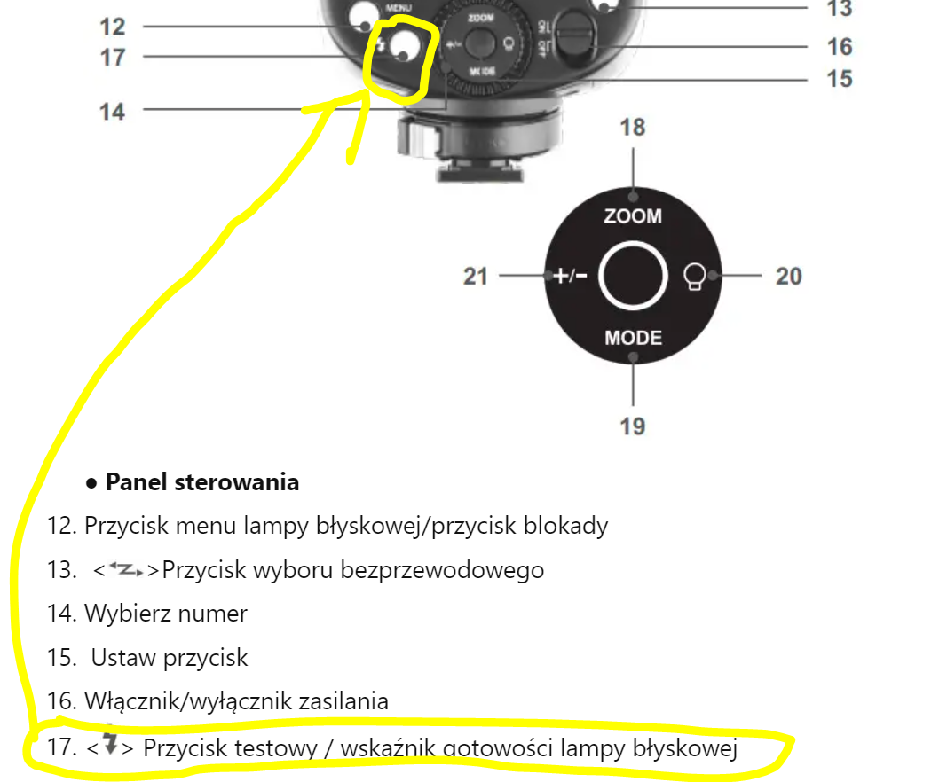

    Przyszedł mi dzisiaj Godox V1. "Udało" się kupić jakiś model powystawowy. Wizualnie nówka, ale włączam go, robi się zielony przycisk błysku testowego , naciskam i ****. Rozumiem że w każdych warunkach naciskając ten przycisk błysk powinien się wyzwolić? Czy muszę tam coś jeszcze ustawić? Ta dioda doświetlająca działa, ale nie kupowałem latarki tylko lampę błyskową
  6. #16
    3 396
    Domyślnie Odp: Canon EOS R + lampa błyskowa (jaka?)
    Tu masz instrukcję: https://pl.manuals.plus/godox/v1f-tt...a-flash-manual
    Przycisk błysku testowego to ten na dole po lewej stronie oznaczony błyskawicą. Jeśli nie wyzwala lampy (zakładam, że włożyłeś naładowany akumulator i włączyłeś lampę) to znaczy ze lampa jest zepsuta. Pisząc bardziej dosadnie wystarczyło, że podczas transportu kurier rzucił paczką i palnik lampy (żarnik) uległ uszkodzeniu. W taki właśnie sposób zabiłem kiedyś swoją lampę do canona bo spadła mi na glebę (w autobusie dokładniej pisząc). Proponuję reklamować za niezgodność towaru z opisem! Pismo reklamacyjne powinno zostać dostarczone przez kupującego wraz z towarem niezgodnym z opisem do sprzedawcy osobiście lub w formie listu poleconego z potwierdzeniem odbioru. Od sprzedawcy można żądać naprawy lub wymiany towaru, obniżenia ceny lub odstąpienia od umowy w przypadku poważnych wad.

    Już zwróciłem, paczka leży już w paczkomacie. Zamówiłem kolejną, też jakaś powystawowa, przyjdzie w środę. Swoją drogą interesujące, że ta stopka w aparacie znosi takie obciążenia lampy. Ona sobie trochę waży, a trzyma się na takiej stopce.
