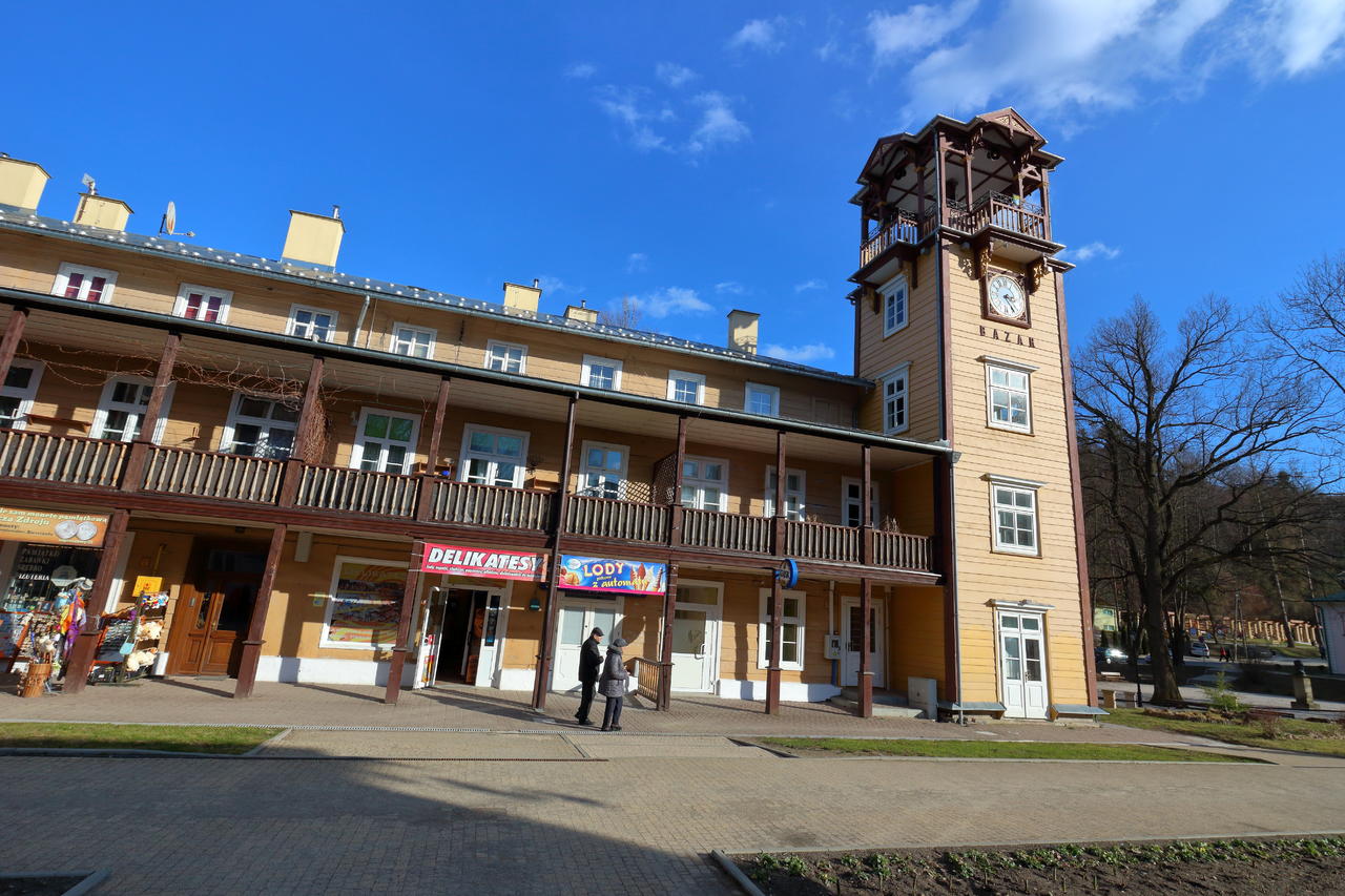

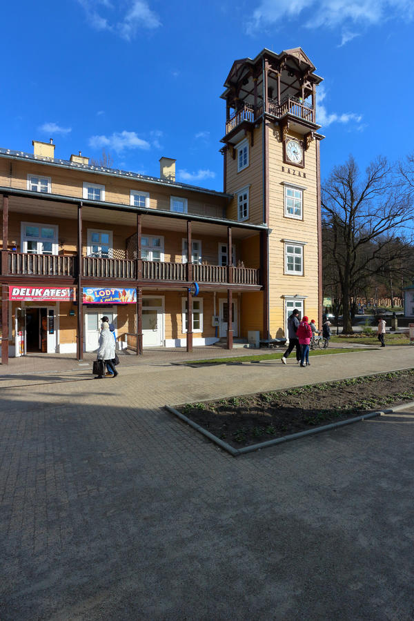

    EF-S 10-22 za szeroki nie będzie, a nawet może się okazać za wąski. Od tego masz w nim zoom, aby nie przesadzić z szerokim kątem. Problemem może być korekcja perspektywy przy pochyleniu obiektywu. Jeżeli konieczny będzie kadr poziomy, a coś się w nim nie będzie mieścić bez walenia się ścian, to sugeruję zrobić panoramę ze zdjęć w pionie i je posklejać w Photoshopie. W kadrze pionowym więcej widać w pionie przy zachowaniu osi optycznej poziomo, a przy poziomym ustawieniu aparatu nie powinno być dramatu z perspektywą, a co najwyżej z dystorsją, a ją powinno się dać łatwo skorygować.
    Co prawda to nie wnętrza, ale przykłady jak się wszystko wali przy kadrze poziomym, i jak się daje uniknąć zniekształceń perspektywicznych z tego samego punktu przy kadrze pionowym:

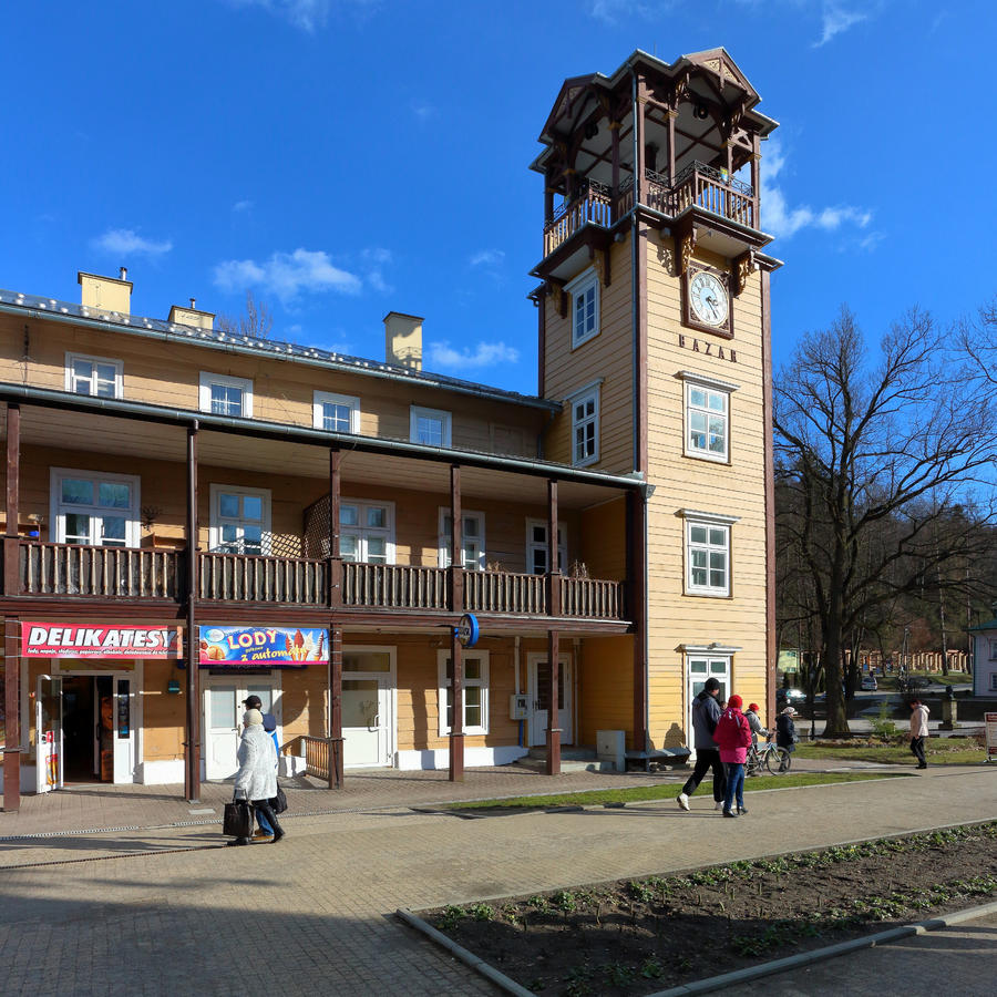

    kadr pionowy po przycięciu do kwadratu:

    Skleisz dwa pionowe kadry i z tego sobie wytniesz poziomy.
