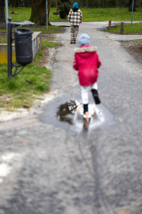

    Temat dotyczy zdjęcia poniżej. Od razu mówię, że nie wiem jak to "zjawisko" nazwać ale dzisiaj bawiłem się aparatem i ostrzyłem na kałużę (punkt pojedynczy AF, strzał pojedynczy - nie servo) exif to f2.2, 85mm i ostra jest kałuża na pierwszym planie i... plan odległy. Dlaczego tak się stało? Tj zawsze wydawało mi się, że ostrość siada "liniowo", czyli powinna być ostra kałuża i pas na wysokości kałuży, a przed nią i za nią rozmazane.
    Ok, kumam, że kałuża zadziałała jak lustro, ale właśnie dlaczego w takiej sytuacji wyostrzyło też drugi plan oraz odbicie w tej kałuży? Tj zapewne nie jest to nic nadzwyczajnego, ale dla laika zjawisk fotograficznych jest to interesujące. Proszę o jakieś wyjaśnienie

    Bo droga promienia odbitego w lustrze jest 2 razy dłuższa niż odległość do lustra. Jeśli do kałuży było 7,65 metrów, to nastawiłeś ostrość na 15,3 metrów. Fotografowałeś odbicie w kałuży, a nie kałużę.

    Opie drogi, to jest normalne odbicie lustrzane. Wyostrzony został obiekt odbijający się w lustrze i znajdujący się dalej, i to jest to drzewo przed dzieckiem w kałuży, a ostrość jest na tym obiekcie, na jego odbiciu, i prawie na drugim dziecku bliżej drzewa.

    Muszę się poprawić, bo z mnożeniem razy 2 opisałem tylko szczególny przypadek patrzenia w lustrze na samego siebie. atsf to lepiej i bardziej ogólnie napisał.

    Zauważ, że to nie powierzchnia kałuży jest ostra tylko obiekt odbity

    Kurde, dziwne to mimo wszystko. Nie znałem tego zjawiska w fotografii. Czyli w teorii mając np światło 1.2 i focąc z całkiem bliska można by uzyskać ostry cały plan? Tj w podobnej sytuacji mając np wielką kałużę na całą szerokość kadru w której odbija się drugi plan. Interesujące to. Myślałem, że mimo iż ostrzę na drzewo odbite w kałuży, to mimo wszystko ostra będzie tylko kałuża.
