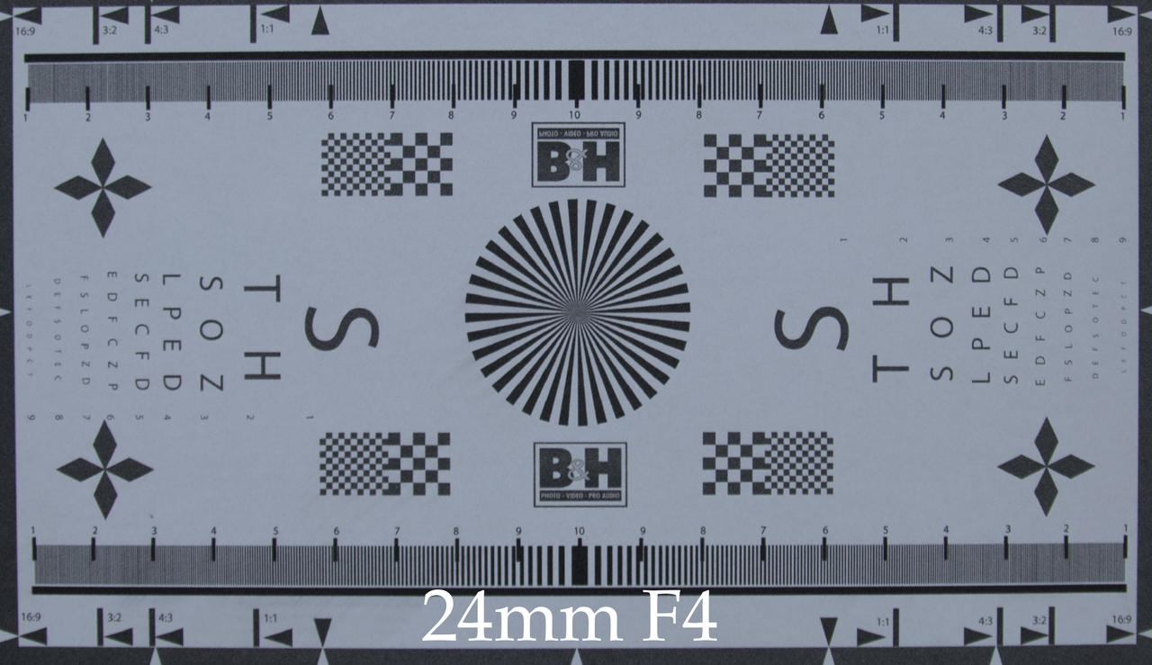

Nazwa:	105 f4.jpg

Nazwa:	24 f4.jpg
Rozmiar:	1,40 MB
Nazwa:	24 f5,6.jpg
Rozmiar:	1,51 MB
    Zdjęcia robione na statywie. Na długości 105 mm efekt, o który mi chodzi.
