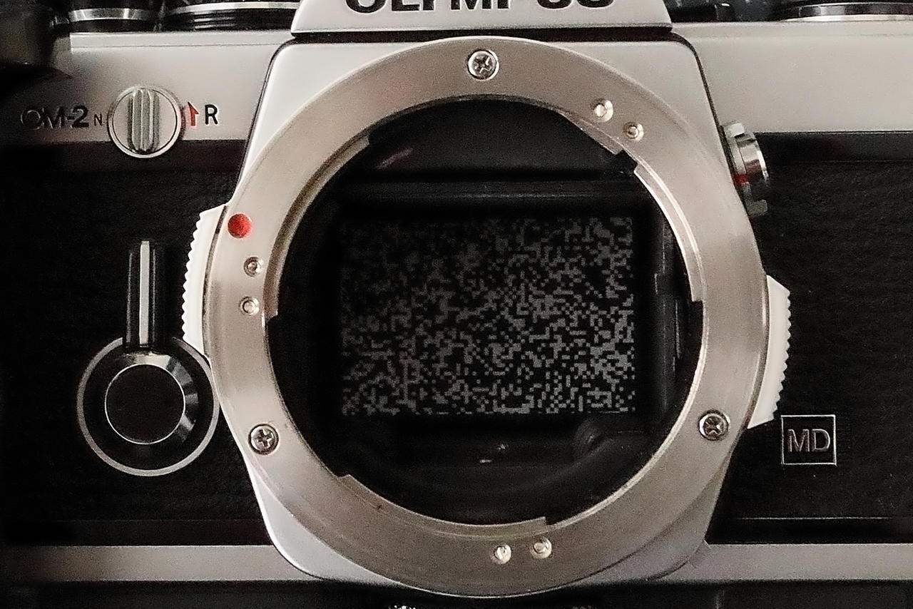

    OLYMPUS OM-2N
Nazwa:	IMG_0744 copy.jpg
Rozmiar:	2,21 MB
    W 1977 r. Olympus wypuścił zmodernizowany OM-2 pod nazwą OM-2N.
    Główną zmianą było dostosowanie aparatu do współpracy z lampami błyskowymi T-20 i T-32 w TTL OTF. W tym celu zmieniono przyłącze gorącej stopki dla nowego typu Shoe 4, a w celowniku pojawiła się dioda sygnalizująca pracę lampy.
    No i tu zaczynają się czary
    Lamp tych należało używać ustawiając na aparacie tryb AUTO.
    Włączenie lampy powodowało automatyczne uruchomienie czasu synchronicznego migawki 1/60 s bez względu na to, czy był on nastawiony na pierścieniu czasów, czy nie, a także bez względu na to, jak był ustawiony selektor synchronizacji przy gniazdku PC.
    Jednocześnie pierścień czasów migawki był cały czas aktywny, a igła galwanometru cały czas pokazywała czas potrzebny dla światła zastanego, a więc z różnicy tego czasu i 1/60 s widać było, o ile będzie niedoświetlone tło.
    Dioda w celowniku informowała o gotowości lampy do błysku.
    Po jego wyzwoleniu ta sama dioda- gdy błyskała- informowała, że błysk był wystarczający, a ekspozycja prawidłowa.
    Natomiast gdy dioda się nie zaświeciła, oznaczało to, że błysk był za słaby, i należy albo bardziej otworzyć obiektyw, albo zbliżyć się do przedmiotu zdjęcia.
    Trzecią możliwością było ciągłe palenie się diody, które oznaczało, że błysk nie został wyzwolony z uwagi na zbyt krótki czas potrzebny do poprawnej ekspozycji (np. 1/250 s), więc aparat wykonał zdjęcie w normalnej automatyce bez błysku dobierając właściwy czas migawki.
    Konsekwencją takiego podejścia było to, że praktycznie nie można było prześwietlić tła, ale można było nie doświetlić głównego motywu zorientowanego pod światło.
    Jeżeli więc fotograf się uparł, że zdjęcie ma być jednak wykonane z błyskiem, to powinien na tyle przymknąć przysłonę, aby igła galwanometru pokazała czas 1/30 s lub dłuższy.
    Błysk był mierzony po odbiciu od filmu przez dwie diody SBC na dole komory lustra- te same, które mierzyły światło odbite od pierwszej kurtyny zadrukowanej komputerowo opracowanym wzorkiem mającym wprowadzić korektę do pomiaru dokonanego wstępnie przez światłomierz CdS przy okularze, i te same, które następnie mierzyły światło odbite od filmu.
    Przy czasach 1/60 s i krótszych automatyka dobierała właściwy czas otwarcia migawki po pomiarze światła odbitego od 1-szej kurtyny migawki, a przy czasach dłuższych od 1/60 s mierzyła światło odbite od filmu.
    Zakres czasów elektronicznej migawki szczelinowej o przebiegu poziomym wynosił 1/1000 s do 1 s w trybie ręcznym, a do 120 s w automatyce, czyli ograniczono ten czas z nawet 30 minut, które potrafił naświetlać OM-2.
    Celownik dalej obejmował 97% kadru i miał powiększenie 0,92 x.
    Układ tłumienia uderzenia lustra, tak jak w poprzednich aparatach z tej rodziny, opierał się na siłownikach pneumatycznych
    Z następnych nowości przybył wskaźnik użycia korekcji ekspozycji w celowniku, styk elektryczny do tylnej ścianki z datownikiem, nowy docisk kasety z filmem w tylnej ściance, a dźwignia trybów pracy zyskała nową pozycję RESET do odblokowywania lustra, które przy braku zasilania blokowało się w górnej pozycji.
    Ponadto aparat miał samowyzwalacz ustawialny na 4, 8 lub 12 s, możliwość wielokrotnej ekspozycji, gniazdko PC i do lamp spaleniowych, wymienne tylne ścianki, matówki oraz windery, pokrętło korekcji ekspozycji +/- 2 EV co 1/3 EV, a każdy obiektyw systemu posiadał własny przycisk podglądu GO.

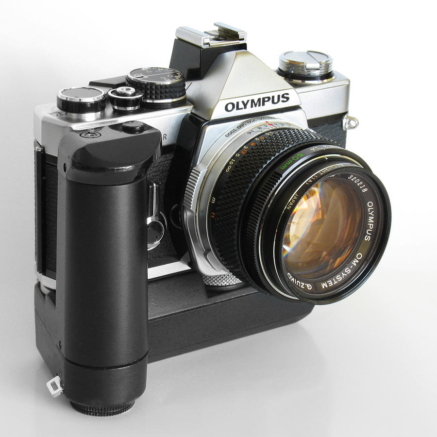

    Oprócz wersji srebrnej wszystkie OM-1, OM-1N, OM-2 i OM-2N były też wykonywane w wersjach czarnych, a obiektywy do nich robił, kto tylko potrafił
    Pokrywy górna i dolna aparatów były precyzyjnymi wytłoczkami z metalu, a nie plastikowymi odlewami pociągniętymi farbą lub metalizowanymi.
Nazwa:	OM-2n-black+Vivitar70-150 01 copy.jpg
Rozmiar:	1 019,5 KB

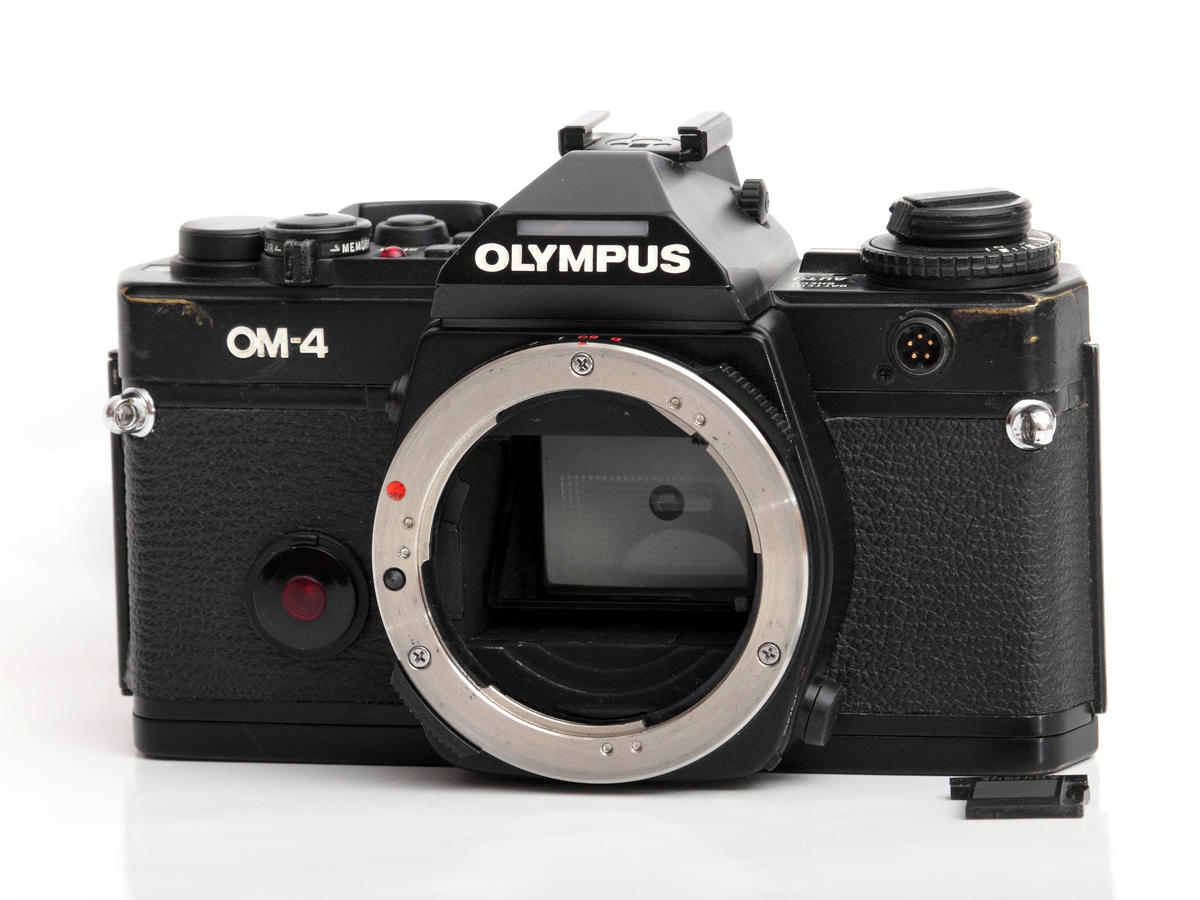

    OLYMPUS OM-4 oraz OM-4T
Nazwa:	IMG_9539.JPG
Rozmiar:	4,61 MB
    Ten model został wypuszczony w roku 1983 i był produkowany do roku 1987, kiedy zastąpił go OM-4T (OM-4Ti) różniąc się jedynie zastosowaniem tytanowych pokryw górnej i dolnej, oraz rozszerzeniem współpracy z lampą błyskową na model F280, którą mógł synchronizować przy wszystkich czasach migawki, aż do 1/2000 s. Był on produkowany do 2002 r., a jego ogólna specyfikacja techniczna była identyczna, jak OM-4.
    Olympusy OM-4 produkowano tylko czarne, natomiast OM-4T zarówno czarne, jak i z pokrywami w kolorze szampana.
    OM-4 miał elektroniczną migawkę szczelinową o przebiegu poziomym pracującą w zakresie 1/2000 do 1 s w trybie ręcznym, natomiast w automatyce działała ona do 60 s przy pomiarze integralnym, a do 240 s przy pomiarze punktowym. Migawka miała też czas mechaniczny 1/60 s, który był jednocześnie czasem synchronizacji lamp błyskowych.
    Olumpus OM-4 oferował bogactwo funkcji pomiaru światła, które ustawiało się intuicyjnie i bez odrywania oka od celownika.
    Tradycyjnie, jak w całej serii OM, pomiar światła był dynamiczny typu TTL OTF zarówno dla światła ciągłego, jak i dla lamp błyskowych. Pomiaru dokonywały dwie diody SBC (Silicon Blue Cell) umieszczone w komorze lustra, które było półprzepuszczalne i za sobą miało drugie lustro.
    Aparat wyposażono w rewolucyjny i niedościgniony do dzisiaj system wielopunktowego pomiaru światła. Można było dokonać do 8 pomiarów, których wartości były wyświetlane na skali czasów w celowniku, a automatyka wyliczała z nich średnią. Dawało to niesamowitą kontrolę nad warunkami oświetlenia i rozpiętością tonalną fotografowanej sceny.
    Ponadto aparat dysponował pamięcią pomiaru punktowego przez 120 s od jego dokonania lub do wyzwolenia migawki, a także- uruchamianą specjalną dźwignią- pamięcią dowolnego pomiaru, którą trzymał przez bitą godzinę. Poruszając tą dźwigienką w przeciwną stronę kasowało się pamięć.
    Dodatkowo aparat miał dwa przyciski do wprowadzania szybkich pomiaru korekt na światła i na cienie, oraz kompensację ekspozycji +/- 2EV co 1/3 EV, o użyciu których pojawiała się w celowniku informacja na wyświetlaczu LCD.
    Wygląd wyświetlacza LCD zmieniał się w zależności od trybu pracy, a tych były tylko dwa: automatyka z preselekcją przysłony i tryb manualny. W każdym z tych trybów działał pomiar wielopunktowy oraz wszystkie dostępne korekcje.

    Dokładne poznanie możliwości aparatu na podstawie instrukcji obsługi jest nie lada wyzwaniem, albowiem Olympus zaczął produkować te instrukcje w kilku wersjach zawierających niekompletne informacje. Aby je zebrać musiałem sięgnąć do dwóch instrukcji od OM-4 i jednej od OM-4T.
