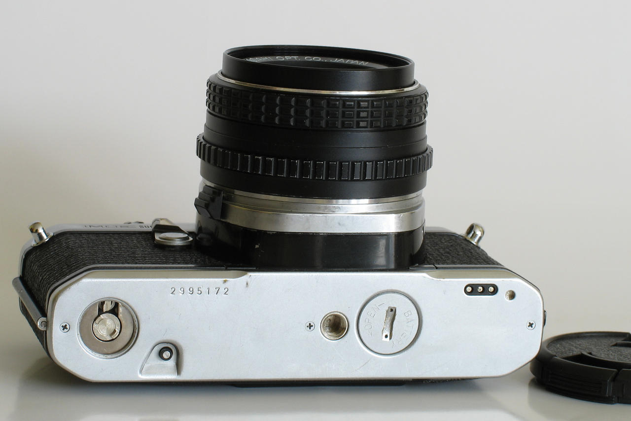

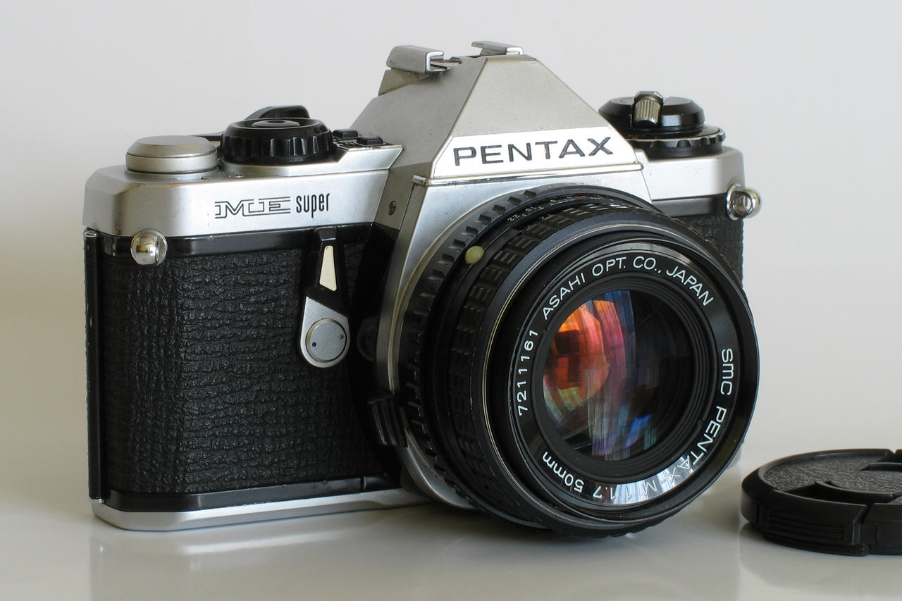

    Pentax ME Super.
    Produkowany w latach 1979-1984 przez Asahi CO. kultowy PENTAX ME Super- lustrzanka z automatyką migawki i sterowanie ręcznym- był na swój sposób aparatem rewolucyjnym, albowiem pokrętło nastaw migawki zastąpiono w nim dwoma piprztykami do regulacji owych czasów.
    Jak to z rewolucjami bywa, od razu pokazuje się ich ciemne oblicze, w tym wypadku polegające na tym, że nie sposób było określić nastawionego czasu migawki bez zajrzenia w celownik, co tylko lekko osładzała możliwość dokonywania ich zmiany bez odrywania oka od onego celownika.

    Korpus aparatu był bardzo mały i stosunkowo lekki (460g), a tym samym podążał za trendem wyznaczonym w 1972 r. przez innego rewolucjonistę w tej materii- Olympusa OM-1, który właśnie udowodnił światu, że tak też może być.
    Aparat miał elektroniczną, lamelkową, metalową migawkę Seiko o przebiegu pionowym, odmierzającą czasy 1/2000 s do 4 s plus B w trybach auto i ręcznym, oraz posiadającą jeden czas mechaniczny X 1/125 s będący zarazem czasem synchronizacji z lampą.
    Celownik aparatu pokrywał 92% kadru i miał wielkie powiększenie 0,95 x, przez co wyglądał jak drzwi od stodoły w porównaniu do dzisiejszych celowników lustrzanek.
    Informacja w celowniku obejmowała drabinkę czasów 1/2000 s - 4 s, diody sygnalizujące prześwietlenie lub niedoświetlenie, tryb ręczny i użycie kompensacji ekspozycji. Do drabinki wskazań były przypisane diody, a ta przy 1/125 s informowała także o automatycznej synchronizacji błysku z lapami systemowymi oraz o naładowaniu się lampy.
    Ręczne ustawianie ekspozycji nie było zbyt komfortowe, albowiem w celowniku zapalała się dioda odpowiadająca aktualnemu nastawionemu czasowi oraz dioda prześwietlenia, lub niedoświetlenia, a więc nie wiadomo było, jak daleko jest nastawiony czas lub przesłona od prawidłowej wartości.
    Podobnie sygnalizacja korekcji ekspozycji pokazywała tylko tyle, że ona jest, a z kolei pokrętło do jej regulacji miało zakres +/- 2 EV co cały stopień, więc nie było zbyt precyzyjne.
    Przesłona w celowniku nie była pokazywana, a na dodatek aparat nie miał podglądu GO. Matówki też nie były wymienne.
    Miał natomiast samowyzwalacz, gniazdko PC, możliwość wielokrotnej ekspozycji, wymienne tylne ścianki, możliwość podłączenia wizjera i wskaźnik transportu filmu, aby zwijając go nie wciągnąć końcówki do kasety.
    Czułość ISO ustawiało się ręcznie.
    Naciąg filmu był niezwykle elegancki, a wytłumienie lustra wręcz wzorowe.

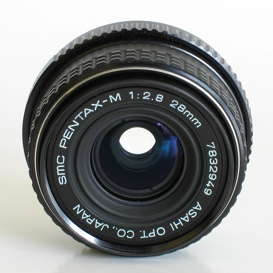

    Aaa... miałem przez chwilę i ten obiektyw
