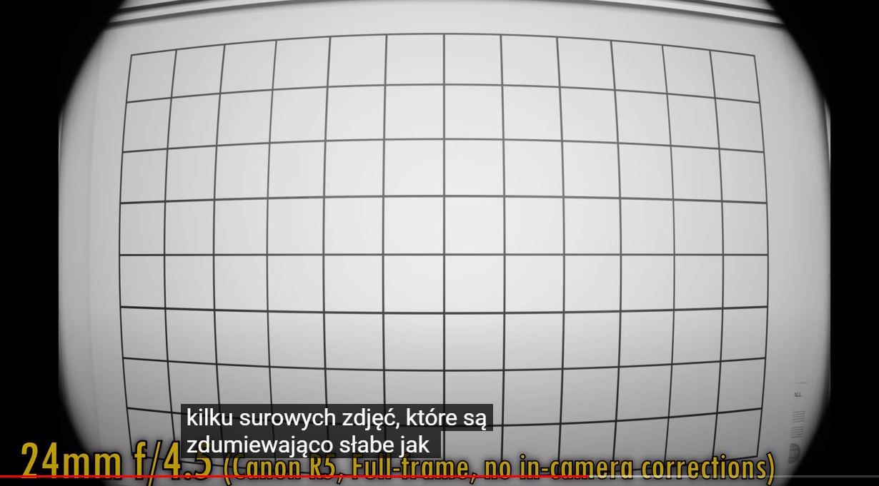

    Cytat Zamieszczone przez Mamrot Zobacz posta
    Mam pytanie, nie znam niuansów tego systemu, może czegoś nie wiem i ktoś mnie uświadomi.
    Pierwszy raz spotykam się z takim problemem. Dotyczy on filmowania tym obiektywem na R6.
    Niezależnie od włączonej stabilizacji w aparacie czy obiektywie (wszystkie kombinacje), czy z ręki, czy na gimbalu
    przy rejestracji w ruchu, brzegi trzęsą się jak galareta.
    Problem polega na tym, że to nie cały obraz się trzęsie. Środek jest stabilny (tak do APS) a czym bliżej krawędzi tym gorzej.
    Na EF 35/2 IS wszystko jest w porządku, czyli to nie wina aparatu.
    Podejrzewam, że korekcja dystorsji może się nie wyrabiać, no ale R6 to nie jest antyk.
    Zapewne masz rację
    Canon RF 24-50mm f/4.5-6.3 IS STM lens review https://www.youtube.com/watch?v=W4o1Zad5YTw

    Zapewne masz rację
Nazwa:	24-50c.JPG
Rozmiar:	86,2 KB
    Już widzę, jak kolega Hubert zaraz wytłumaczy, że to przez nie użycie odpowiedniego narzędzia dostarczonego przez Canona, czyli korekcji obiektywu w korpusie. Może to i lepsze od naginania kombinerkami matrycy do tego obrazka

    Soczewki są wypukłe lub wklęsłe, więc normalne jest, że zakrzywiają.
    Pojedyńcze soczewki zakszywiają, ale większość obiektywów jest rektalinearna i dystorsję są niewielkie.
    Za czasów "analoga" nie było komputerów a mimo to robiono obiektywy dające się używać.
    Odwzorowanie prostoliniowe to wada optyczna, którą łatwo można symulować za pomocą optyki obliczeniowej.
    Odwzorowanie liniowe to nie wada, to zaleta.
    Optykę obliczeniową zostawmy Janowi i astrofizykom
    Problem polega na tym, że gdyby cały obraz drgał równomiernie, to jest to do skorygowania w programie montażowym.
    Tu drgania są przesunięte w czasie.
    Ostatnio edytowane przez Mamrot ; 10-09-2023 o 15:40
    Problem polega na tym, że gdyby cały obrad drgań równomiernie, to jest to do skorygowania w programie montażowym.
    To musi być jakiś ficzer zaimplementowany w protokole RF, o którym sam Canon zapomniał
    Lubię Cię, Kolego Mamrot (jadąc w Dolomity będę spał po drodze w hostelu Marmota w Innsbrucku ), więc wyjaśnię, że z mojej strony to był taki złośliwy żart, nie mający nic a nic wyjaśnić Twój problem. Zgadzam się z Twoim podejrzeniem, że gównianość tego obiektywu powoduje niezdążanie z korekcją programową - coś jak gdy w streamie z netu nagle chwilowo zabraknie danych.

    Też Cię lubię, ale ja mało kogo nie lubię.
    A optyka obliczeniowa działa na mnie jak płachta na byka i już myślałem, że teorie Jana dokonały przerzutu na zdrową tkankę użytkowników.
    Więc tak. Ja nie jestem użytkownikiem tego aparatu a nawet systemu RF.
    Nie znam zaawansowanego menu i chciałem wykluczyć swój brak wiedzy. Może coś pominąłem.
    Problem wystąpił u znajomej, której miałem pomoc w montażu rejestracji z imprezy rodzinnej.
    Postanowiłem zdiagnozować organoleptycznie ten objaw i mi się nie udało.

    Chyba zatrybiłem o co chodzi, przynajmniej tak mi się wydaje.
    To jest rolling shutter, tylko nie zwykły liniowy do przeżycia ale powyginany.
    Oprócz przesunięcia horyzontalnego dochodzi wertykalne,
    tylko to pierwsze szczególnie na rogach potrafi być w innej fazie niż drugie.
    Ave optyka obliczeniowa!!!!!!!
