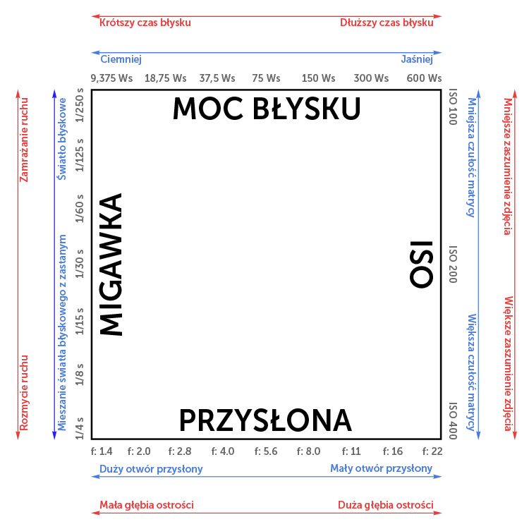

    Z Twojego opisu: "Aparat i tak mierzy i ustawia czas synch. wg. zastanego światła" jawi mi się informacja, że nie używasz trybu manualnego „M”, bo ustawiłeś na pokrętle trybów - preselekcję przysłony "A" i dlatego aparat do wybranego ISO (czy też Auto-ISO) sam dobiera parametry ekspozycji w zależności od światła zastanego w pomieszczeniu. Tak więc pomoże przejście w tryb manualny "M" gdzie samemu ustawiasz czas ekspozycji, wartość przysłony oraz adekwatne ISO (są to podstawy fotografowania w studiu fotograficznym).
    Poczytaj: https://studiofotograficzne.pl/apara...iu-ekspozycja/
    "Chcąc fotografować w studio przy świetle błyskowym należy przejść na jedyny słuszny tryb pracy aparatu – tryb manualny.
    Czułość matrycy. Ze względu na chęć uzyskania jak najlepszej jakości fotografii należy ustawić tą wartość najniższą natywną (ISO100 lub ISO200).
    Czas otwarcia migawki. Należy ustawić na tyle krótki aby aparat nie rejestrował światła zastanego. Nie wolno jednak przekraczać czasu synchronizacji, który w zależności od aparatu oraz urządzeń synchronizacyjnych waha się pomiędzy 1/200s – 1/250s. Przekroczenie tego czasu spowoduje powstawanie czarnego pasa w dolnej części zdjęcia. Bezpiecznie ustawić wartość w okolicach 1/160s.
    Przysłona. Wymagania dla zdjęć wykonywanych w studio to przeważnie duża głębia ostrości, czyli wyższe wartości przysłony. Tu nie ma recepty. Każdy ustawia według siebie i własnych preferencji."

    Wcześniej napisałem, że pracuję w trybie C1, który z zasady jest trybem manualnym czyli w Canon to "M". Już wiem gdzie popełniłem błąd! Od wielu lat pracuję na tych samych ustawieniach C1 C2 C3, które ułatwiają szybkie przejście na odpowiednie ustawienia aparatu. Skasowałem je i ponownie programowałem zapominając, że należy przejść na tryb M i dopiero zapisać dla trybu programowalnego C123. Teraz już mam właściwe nastawy dla mojej pracy. Dziękuję za " (są to podstawy fotografowania w studiu fotograficznym)". Otrzeźwiła mnie ta uwaga i od razu zrobiłem robotę. Super, pozdrawiam!
