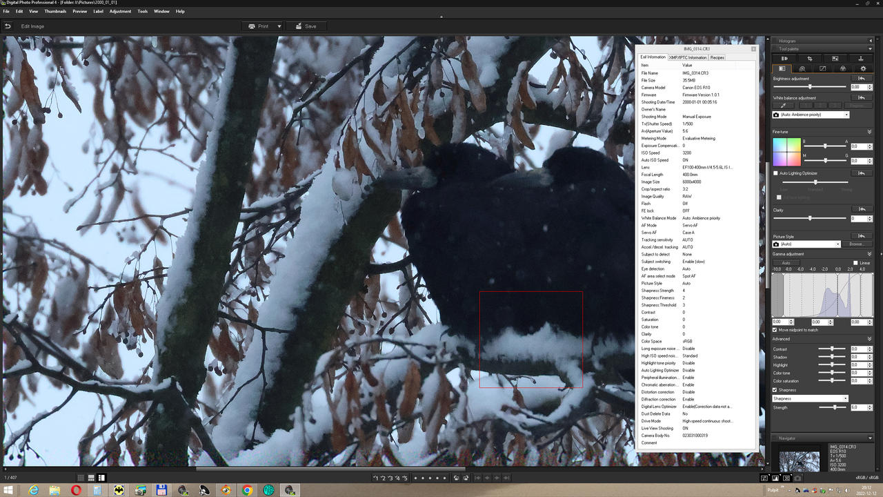

    Ściągnąłem najnowsze DPP żeby mieć podgląd, gdzie na zdjęciu był punkt AF, więc pokażę parę zrzutów ekranowych z poprzednio wykonanych zdjęć.

    Wszystkie te zdjęcia gawronów robiłem przez okno z oparciem łokcia o parapet.
    Dzisiaj spróbowałem znowu, a le bez podparcia, na stojąco.

    Bez wykrywania oka. Ostrzenie punktowym Servo AF na śnieg pomiędzy ptakami. Nie wiem, czemu w Info jest przy Eye detection opcja Auto.

    Wyszły dwie rzeczy:
    - Dalej obserwuję złe ostrzenie zarówno z wykrywaniem oka, jak i bez niego.
    - Sprzęt jest kompletnie niewyważony, punkt AF mi lata i stabilizacja nie daje rady, więc multum zdjęć po prostu jest rozmytych niezależnie od tego, gdzie aparat nastawił ostrość. Ręka się męczy i trudno utrzymać zestaw. Założyłem do korpusu nadgarstnik, ale to niewiele pomaga. Zestaw z 7D II sprawuje się zupełnie inaczej- mając nadgarstnik mogę utrzymać aparat dość stabilnie tylko w prawej ręce, a lewa tylko lekko podpiera obiektyw. Z R10 nie dam więc rady robić zdjęć z podchodu i bez statywu, a to są zupełnie inne warunki fotografowania, niż zdjęcia ze statywu z czatowni. Kiepska ergonomia zestawu zadecydowała o zwrocie sprzętu razem z notorycznymi odchyłkami AF. W lepszych warunkach nie miałem okazji robić zdjęć, a na statywie pięknie działa każdy sprzęt, jaki do tej pory posiadam, i to bez wykrywania oka.

    Patrzysz i nie widzisz? Aparat stawia punkt AF tam, gdzie jego zdaniem powinno być oko i ono rzeczywiście tam jest, ale aparat nie nastawia ostrości w tym punkcie.
    Nawet jeżeli nie ma w tym punkcie oka, to przynajmniej powinna w nim być ostrość, a to są akurat zdjęcia o najmniejszej nieostrości ruchowej, jakie mi się udało z ręki osiągnąć.
    Samo poruszenie zdjęcia wynikające ze złej ergonomii zestawu już dyskwalifikuje ten aparat do moich zastosowań, bo lepiej sobie radzę z ciężkim jak cholera korpusem i nie zamierzam cisnąć po 300 pompek dziennie, żeby dać sobie radę z korpusem ważącym jego połowę.
    Ja też pokazuję zdjęcia z odstępami kolejnych numerów o kilkadziesiąt pozycji, ale powodów tego jest kilka: albo dużo klatek jest prawie identycznych i ostrych, albo dużo jest kompletnie nieostrych, albo wiele ujęć jest ostrych, ale mniej atrakcyjnych.
    Mnie interesuje ile było nieostrych, bo układ AF nie dał rady, a to sobie mogę porównać do statystyki swoich zdjęć, i to deteminuje czy warto zmieniać technologię, jeśli nie ma przyrostu procentowego udanych klatek. Kilka udanych zdjęć nic mi na ten temat nie mówi, a robiąc zdjęcia ze statywu waga zestawu nie ma najmniejszego znaczenia. Mnie interesuje wykorzystanie mojego sprzętu w terenie, z ręki, i kiepsko to widzę, bo R10 z adapterem waży tyle samo co 550D, a on też jest zbyt lekki di 100-400, ale przynajmniej mogę do niego gripa przykręcić, wsadzić 3 baterie i wtedy spoważnieje, a do R10 gripa nie ma, i nie ma RF-S 11-22 f/4-5,6, z którym mógłby mi zastąpić zestaw M.
