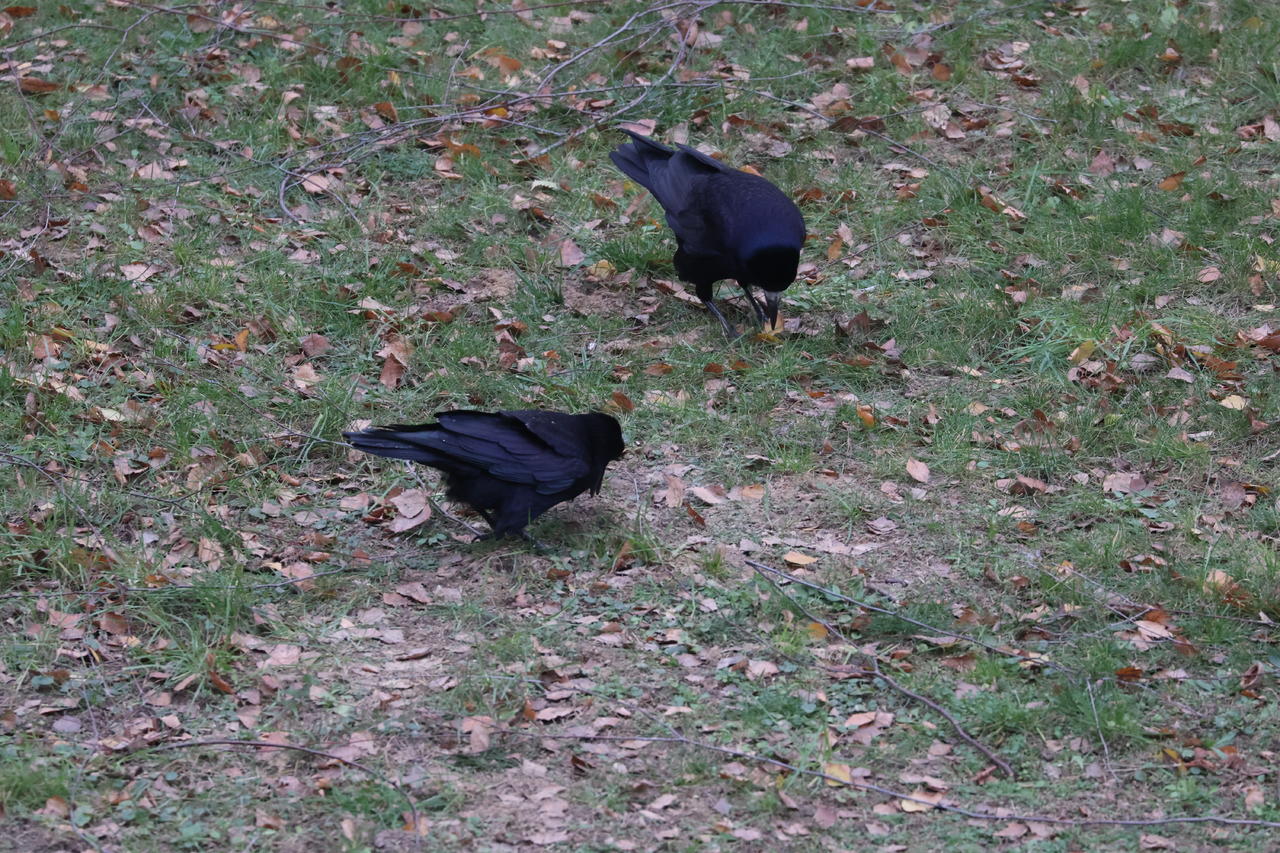

    2. Odwrotna sytuacja.
Nazwa:	2022-12-04_201433.jpg
Rozmiar:	455,9 KB

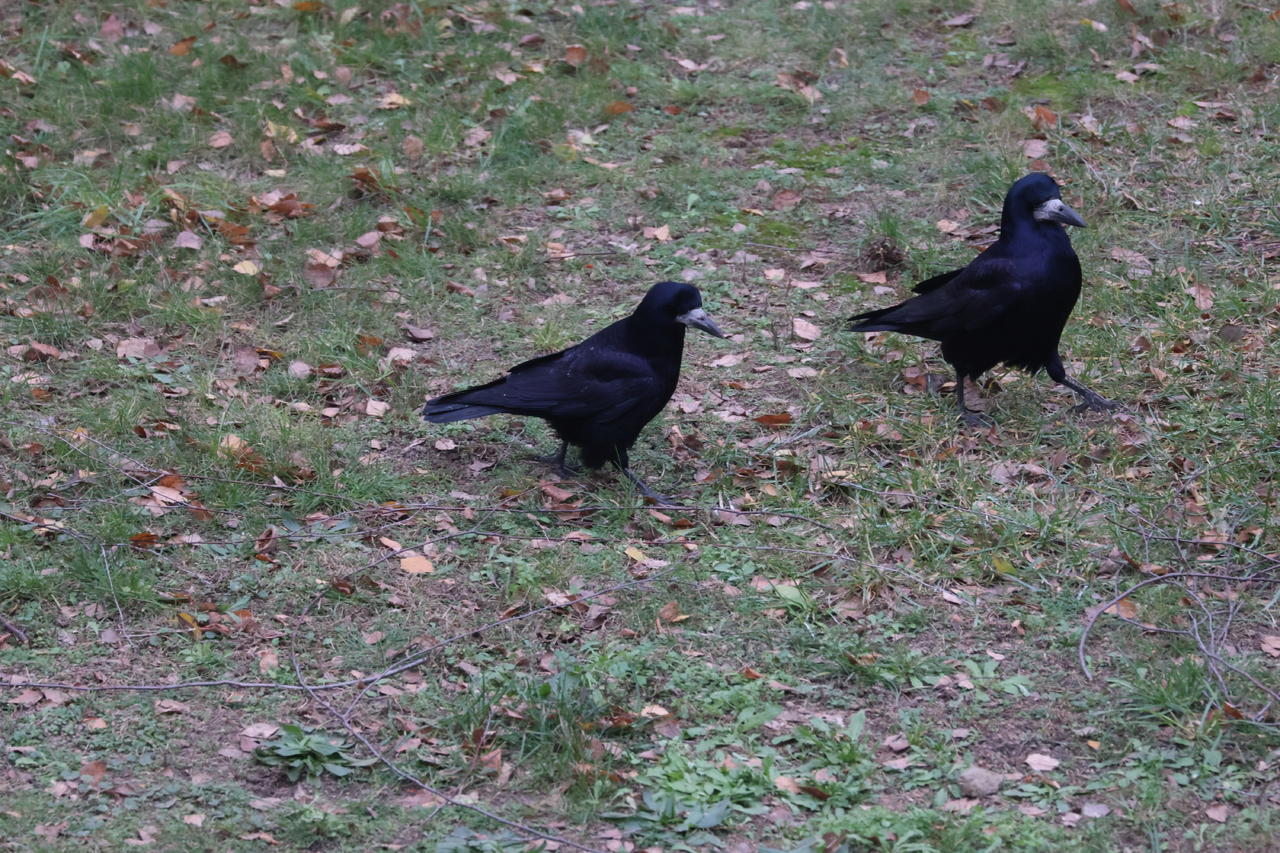

    3. Drugi egzemplarz R10, f/5,6, z lampą.
Nazwa:	R10-#2-STM-f5,6.jpg
Rozmiar:	2,80 MB
    4. Drugi egzemplarz R10, f/2, z lampą. Tutaj jest Front Focus.
Nazwa:	R10-#2-STM-f2.jpg
Rozmiar:	2,40 MB

    trochę to wyglada jak pozycjonowanie korpusu systemem autofocusa co zawsze było obecne w produktach naszej ulubionej firmy
    ogólnie to dość dziwne zachowanie jeśli śledzi oko czy głowę to powinien trafiać i jeśli ptica się nie ruszy gwałtownie, a ustawienia realistyczne to powinno być ostro
    moje doświadczenia z bezlustrem R są deko inne - fruwającego pierza prawie nie fotografuję ale po "pierwsze primo" mam kumpla co foci (dobra sprawa zwłaszcza gdzy małżowinki pytają ile kosztuje sprzęt - mój to po prostu taniocha) i akurat zrobiliśmy kilka plenerkow - po "drugie primo" mam porównanie z 6D czyli czymś bardziej krajobrazowym
    -kalibracja na korpusie EF tele typu 100-400 jest trudna (próbowałem) np. reican focal działa słabiej na długich tele - więc focisz czymś co do końca nie wiadomo jak trafia
    -wiele razy próbowalem sfocić czaple siwe lustrzanką (głównie z ręki) ale zawsze słabo to wychodziło (z wielu powodów) i pewnie mam zbyt wygórówne standardy co do "dobroci zdjęcia"
    -przy bezlustrze i 100-400 przez przejściówkę sytuacja zmienia sie diametralnie śledzenie działa jak diabli zarówno na odległościach rzędu 2m jak i na kilkunastu czy kilkudziesięciu metrach
    -fociłem to co było czyli jakieś biegusy, mewy, żurawie jak zwykle (ile to już razy) mi spier... jak tyko mnie zobaczyły, czapla jest płochliwa i zwykle za daleko
    -biegusy z bliskiej odległości na wyświetlaczu wychodzi że wszystko ostre jak diabli na kompie nie jest już tak różowo i widać pewne różnice w ostrośi poszczególnych zdjęć
    -mewy zwykle z dalszych odległości (raczej kilkanaście niż kilka metrów) praktycznie zawsze jest ostro jak diabli i nie widać róznic pomiędzy zdjęciami
    -mewy, czaple, żurawie w locie aparat wykrywa i focusuje i śledzi jeśli tyko zdołam nim wycelować w ptaka jest to dramatycznie prostsze od zrobienia tego lustrzanką
    -czaple z dużej odległości (kilkadziesiąt kilkaset metrów) autofocus zawsze wykrywa i trafia
    trzeba brać pod uwagę że moje doświadczenie w fotografii pierza jest niewielkie i nie traktuję tego jako czegoś co muszę zrobić, ot po prostu jest ptica to ją focę.

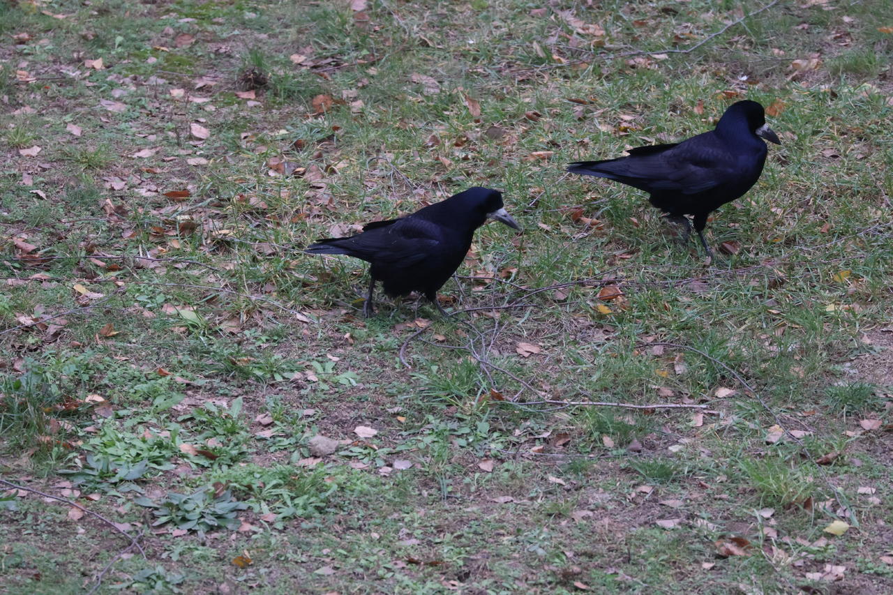

    5.
    Po lewej ostrzenie na jeden punkt AF, a po prawej śledzenie obiektu. Obiektyw EF-S 18-55 STM.

    6. Ostrość ustawiana na centralnego gawrona, i widać, że nie jest ustawiona poza jego głową, ale jest na trawie widoczny BF i ostrość na gawronie z prawej strony jest lepsza.

    16. W lepszym świetle. Obiekt jest w ruchu, tło jest poruszone, ale i tak widać BF.
Nazwa:	IMG_0016.JPG
Rozmiar:	12,27 MB
    17. Gawron stoi, GO zaczyna się tuż przed nogami, ale ostrość zdecydowanie nie jest na jego głowie.
Nazwa:	IMG_0019.JPG
Rozmiar:	12,53 MB
    18. Wydawało by się, że tu aparat powinien trafić w łeb, bo gawron się pochylił, a mimo tego jest poważny BF.
Nazwa:	IMG_0029.JPG
Rozmiar:	12,65 MB
    19. Jeszcze gorzej, niż poprzednie.
Nazwa:	IMG_0030.JPG
Rozmiar:	11,79 MB
    20. Kompletna klapa- ostrość jest na gawronie z prawej, a śledzony był ten z lewej.
Nazwa:	IMG_0034.JPG
Rozmiar:	12,41 MB
