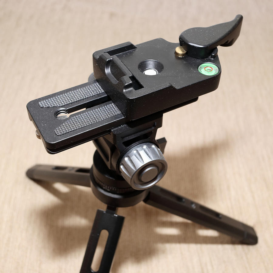

    Zdjęcia zrobione na łapu-capu, bo mi się nie chce roznamiętniać.
    Ostatnio używałem takiego połączenia- płytka Arca 100 mm i klamra typu Manfrotto RC-2.
    Płytka Arca ma oba bolce zabezpieczjące i nie wypadnie z sanek, umożliwia wyważenie, natomiast klamra RC-2 natychmiast blokuje i zabezpiecza sprzęt. Szybkie i bezpieczne mocowanie bez celowania po palcu, jak szpakiem w dziuplę
    Klamra ma gniazdo 3/8" z redukcją na 1/4", którą musiałem podgrzać zapalniczką, aby wykręcić, bo ją Chińczyk wkleił Teraz klamra jest przymocowana do płytki śrubą 3/8", a nie 1/4", więc całkiem mocno. Głowica dalej i nieustannie jest przystosowana do płytek Arca.
