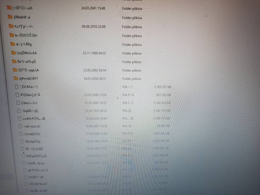

    Znalazłem na karcie folder który zajmuje 88 GB z czego pojemność karty to 32GB .
    Zgrywam wszystkie foty z karty i robię formatKliknij obrazek, aby uzyskać większą wersję
