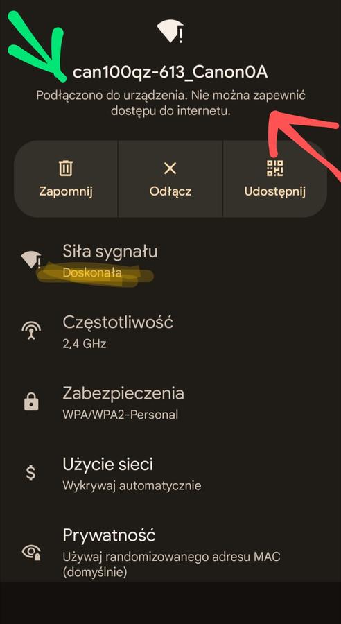

    Nie ma opcji zebym nowy telefon "zmieniła" skoro dobrze mi sie z niego korzysta. Nie wiem gdzie jest problem, nie umiem zlokalizowac. Bylo ok, nic nie zmienialam i ktoregos razu chce zebrac foty z aparatu na pixel 3a (taki mam smartphone) i nie idzie, bo wi-fi nie łączy.
    Wczesniej bez gadania łączyło mi, nie bylo "nie mozna zapewnic dostepu do internetu". Dodam, ze haslo do wi-fi z aparatu dobrze wpisalam w smartphonie. Wczesniej nie modyfikowalam sieci w ustaweniach telefonu.
    Zmienialam nazwe sieci do łączenia aparat-smartphone, ale nic nie działa.
    Zalaczam screena/yKliknij obrazek, aby uzyskać większą wersję

    Ale to są normalne komunikaty...
    Telefon informuje, że podłączyłaś wifi do aparatu, ale nie ma internetu, no bo jak ma być skoro podłączasz telefon przez wifi do aparatu, to przecież aparat nie "dostarcza" do smartfona internetu, stąd taki komunikat. Też ma podobny jak łączę R ze smartfonem przez wifi i korzystam z Camera Connect, ale wszystko działa jak należy. Jeśli chcesz mieć równocześnie w telefonie internet, to musisz mieć włączoną w telefonie transmisję komórkową.

    Nie rozumiemy się - niczego nie zmienialam i działało mi z nowy telefonem. Nie chce miec internetu w komorce kiedy ściągam zdjęcia z aparatu:
    Kiedy wlaczam button Wifi w aparcie odrazu ide przelaczyc na wskazuajce aparat WI-FI, wybieram z listy aparatowe wi-fi w smartfonie i wtedy po przejsciu na aplikacje camera connect odrazu wyskakiwaly mi aktywne ikony, ze moge pobrac zdjecia. Teraz to WIFI - ten sposob nie dziala, rozumiesz? Tak jakby komorka nie akceptowala wi-fi ktore chce sie wyslac z aparatu, traktuje je jako wi-fi ktore przekaze dostep do swiata danych...

    Ok, rozumiem. Czyli smartfon łączy się z wifi generowanym przez aparat, ale Camera Connect mimo tego połączenia nie łączy się z aparatem.
    A może jakaś aktualizacja softu?
    Ja bym spróbował cały proces zrobić od początku, tzn. zapomnieć tą sieć wifi aparatu, zainstalować na nowo Camera Connect i spróbować raz jeszcze połączyć.
    Nie mam innych pomysłów.
    P.S. A może zanim odpalisz Camera Connect to Ci smartfon przełączą się na inną sieć wifi? W Camera Connect w ogóle widać, że jesteś podłączoną do wifi aparatu (to widać zaraz po uruchomieniu).
