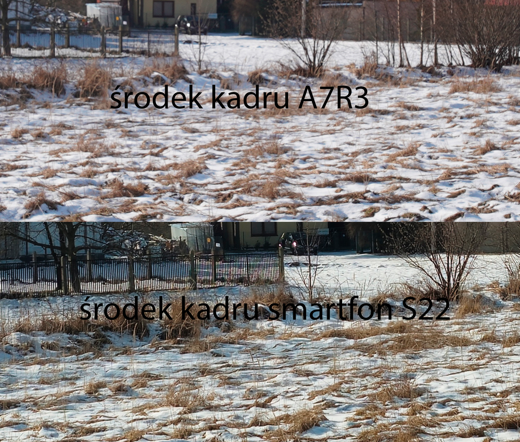

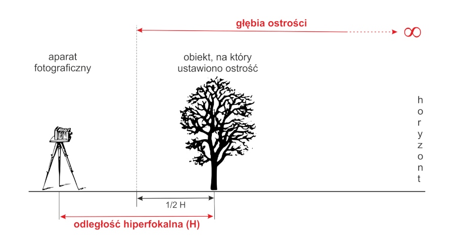

    Znasz pojęcie hiperfokalna????????? https://pl.wikipedia.org/wiki/Odleg%...7_hiperfokalna
    Jak zwykle patrzę na te dwa przykładowe zdjęcia pokazane przez Jana wykazujące rzekomo wyższość smartfona nad pełnoklatkowym aparatem cyfrowym najnowszej generacji i widzę jak ktoś robi ze mnie wała.
    Po powiększeniu i porównaniu rozkładu ostrości wyraźnie widać, że autor na zdjęciu nr.1 wykonanym aparatem A7R3 ustawił ostrość na dole kadru tuż przy swoich butach, czyli na krawężniku drogi przy której stał. Pośrodku kadru wykonanym aparatem A7R3 widać już rozmywające się tło a góra kadru jest całkowicie rozmyta - bo to tylko f/5.6 na pełnej klatce i autor wątku nie potrafi zrozumieć, że do porównawczych zdjęć ostrość powinna być ustawiona w każdym instrumencie w tym samym miejscu (czyli tutaj pośrodku kadru) a przysłona powinna oscylować pomiędzy f/16-22 w przypadku pełnoklatkowego aparatu cyfrowego.
    Na zdjęciu ze smartfona S22 widać wyraźnie, że ostrość została ustawiona pośrodku kadru co skutkuje jej prawidłowym rozkładem (wspomniana wyżej hiperfokalna)

    Dla porównania środek kadru gdzie wyraźnie widać źle ustawioną ostrość w A7R3

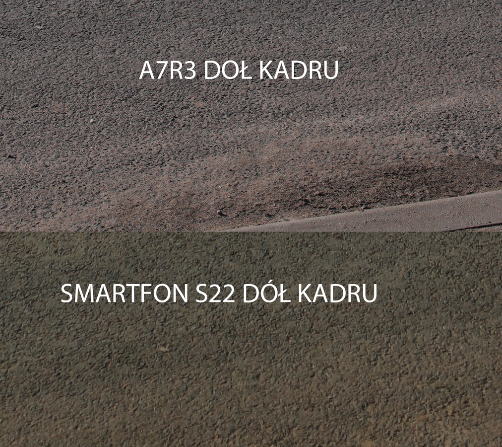

    Oraz dół kadru, gdzie ostrość w A7R3 nasz kochany JP ustawił tuż przy butach przy praktycznie ZEROWEJ głębi ostrości w odniesieniu do smartfona, który programowo poprawnie ustawił ostrość pośrodku kadru.

    Reasumując - naprawdę nie widzę podstaw do ciągnięcia dalej tego wątku przez autora, który ma braki w podstawach tworzenia obrazu fotograficznego w aparacie oraz zależnościach pomiędzy wielkością przysłony w obiektywie w odniesieniu do wielkości matrycy (pełna klatka versus smartfon) i przez 115 stron wątku pisze kocopoły nie potrafiąc wykonać dobrych technicznie i zgodnych parametrami zdjęć porównawczych.

    W obu przypadkach ostrość jest/była ustawiona na domku w środku kadru
    jp
    Nie mnie tu decydować, ale ewidentnie okulista się kłania, Może pora zmienić szkła na mocniejsze?
