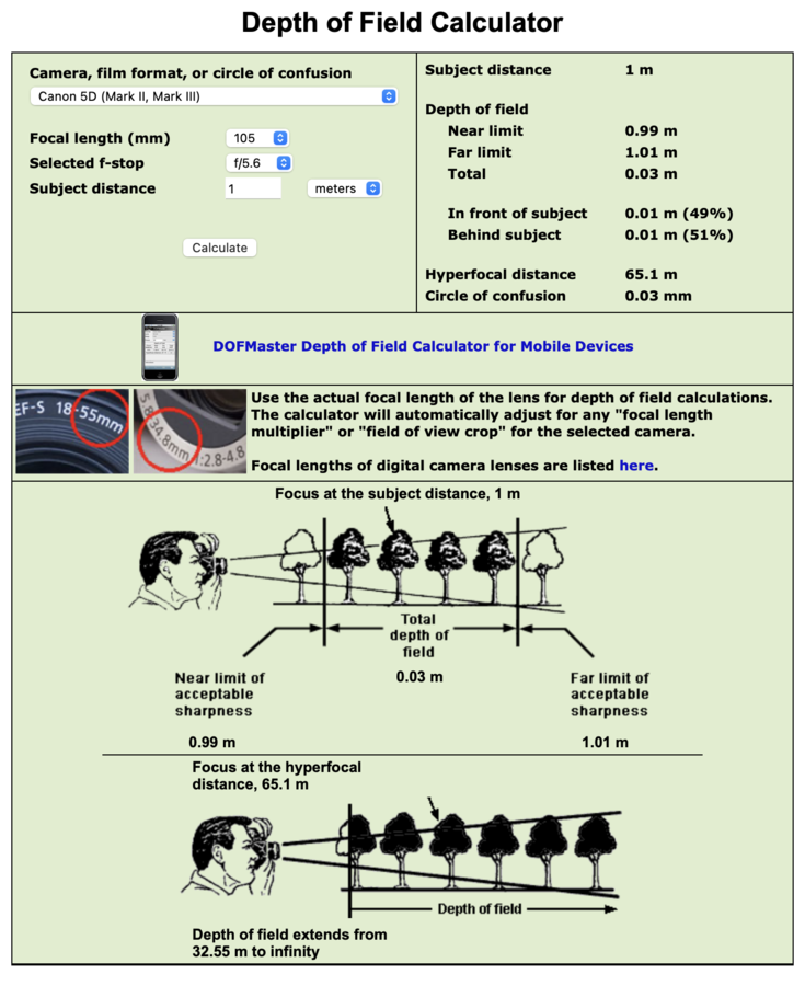

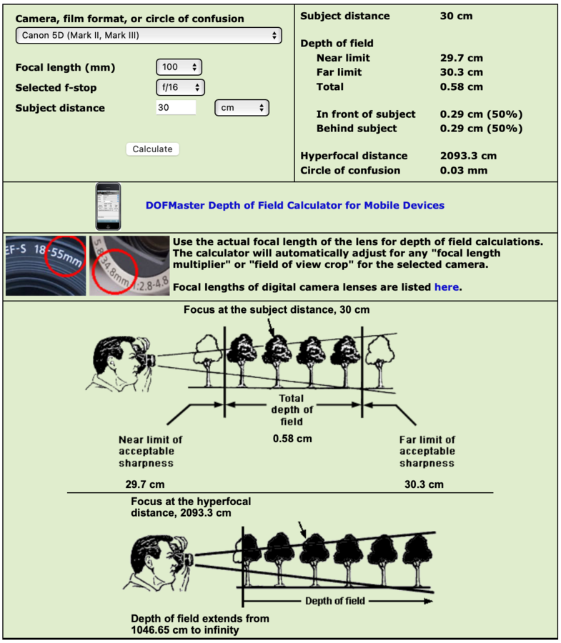

    Nie chce mi się po raz n-ty wchodzić w dyskusję o GO. Zapewniam, że mam rację. Macie to pokazane w wątku, możecie sobie podstawic do wzorów na GO wartości i sie okaze. https://dofmaster.com/ i multum innych.........
    O widzisz, bardzo sobie cenię wiedzę TOP67, który podał świetny kalkulator uwzględniający krążek rozproszenia.
    Z którego jasno wynika, że:
    Przy tych samych ustawieniach i odległości FF ma około półtora raza większą głębię ostrości, niż APS.
    Idąc dalej. Aby zachować wielkość kadru, jak radzą koledzy oddalam się 1,5 raza i co?
    Głębia wzrosła aż o 10% no nie kij dmuchał.
    Niestety, mój aparat nie wie co to krążęk rozproszenia i przy przełączaniu na DX pokazuje dokładnie taką samą głębię.
    Jest po gwarancji i będę musiał z tym żyć.

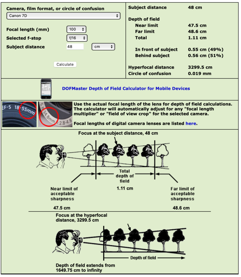

    Ok. A teraz przejdźmy do odległości przy których najczęściej robi się makro.
    FF z metra
    APS z półtora metra dla zachowania tej samej wielkości kadru.
    Halo Huston mamy problem
Nazwa:	Zrzut ekranu 2024-07-22 o 20.33.22.png
Rozmiar:	551,7 KB
Nazwa:	Zrzut ekranu 2024-07-22 o 20.34.00.png
Rozmiar:	549,3 KB

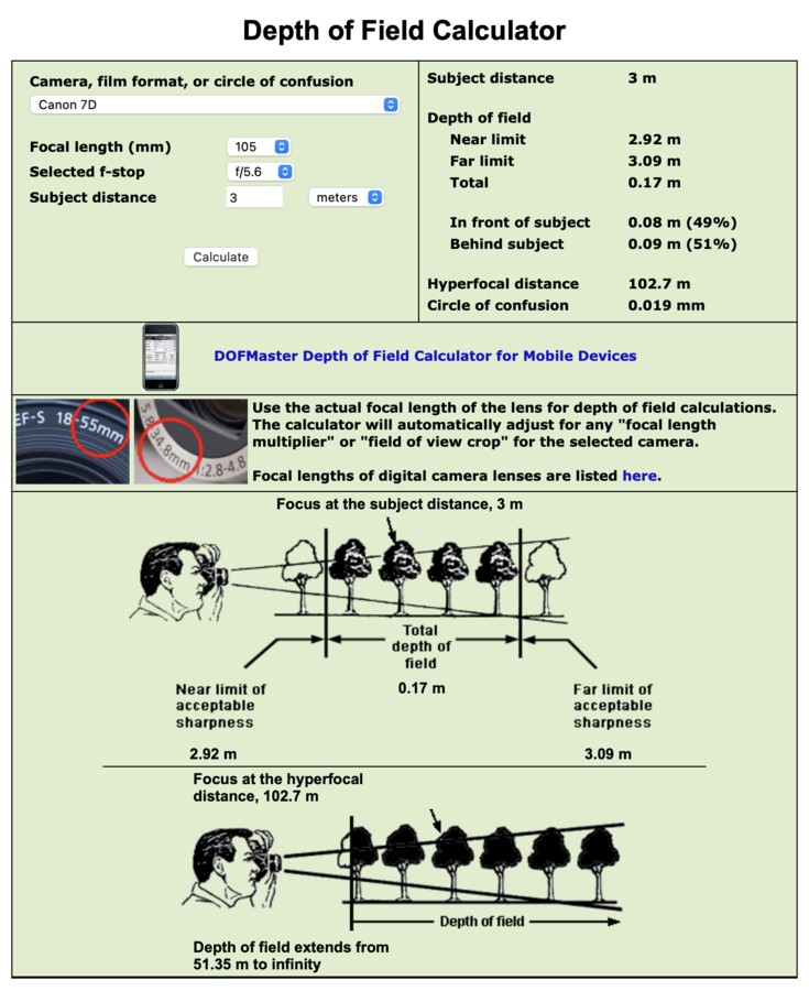

  9. #769
    Domyślnie Odp: Canon EOS R7 i R10
    No to podstaw do 7D odległość 1.6 metra, bo w Canonie jest crop 1,6
    Jeżeli uwzględniasz crop, oddalasz się 1.6 raza to GO jest taka sama, bo skala odwzorowania jest taka sama.
    Cytat Zamieszczone przez Mamrot Zobacz posta
    Jak oddalisz się o 1.6 raza to będzie taka sama. Bo skala odwzorowania będzie taka sama.
    No jeżeli 17 cm i 27 cm to dla ciebie to samo to ja nie ma pytań.
    Możemy to skończyć. Kolejny raz gdy nie idzie napisać cos raz i zakończyc temat GO. Będę musiał wydzielać kilka stron?
