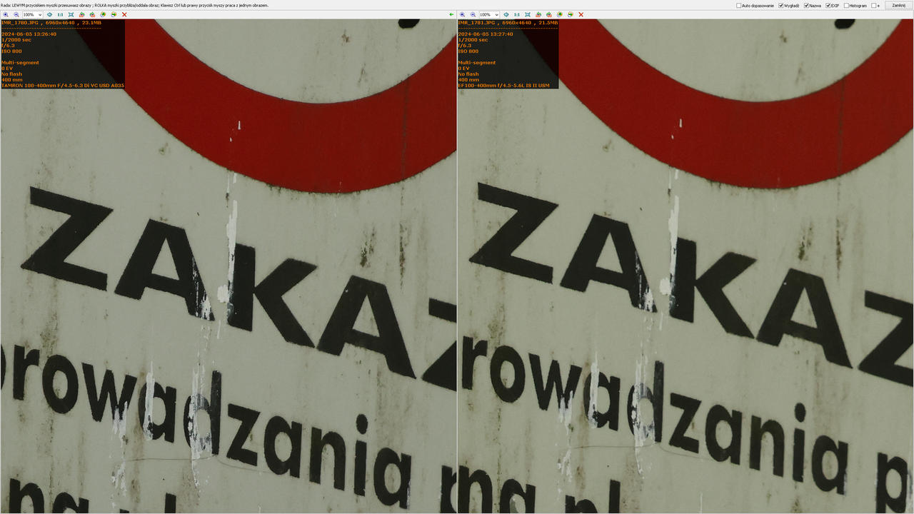

    To, co napisałeś, to jest wyraz myślenia życzeniowego zakładającego idealny model, w którym występują zerowe tolerancje wykonania elementów, zero luzów, i brak sił bezwładności. Tymczasem fakty są takie:
Nazwa:	2024-06-05_143505.jpg
Rozmiar:	3,23 MB

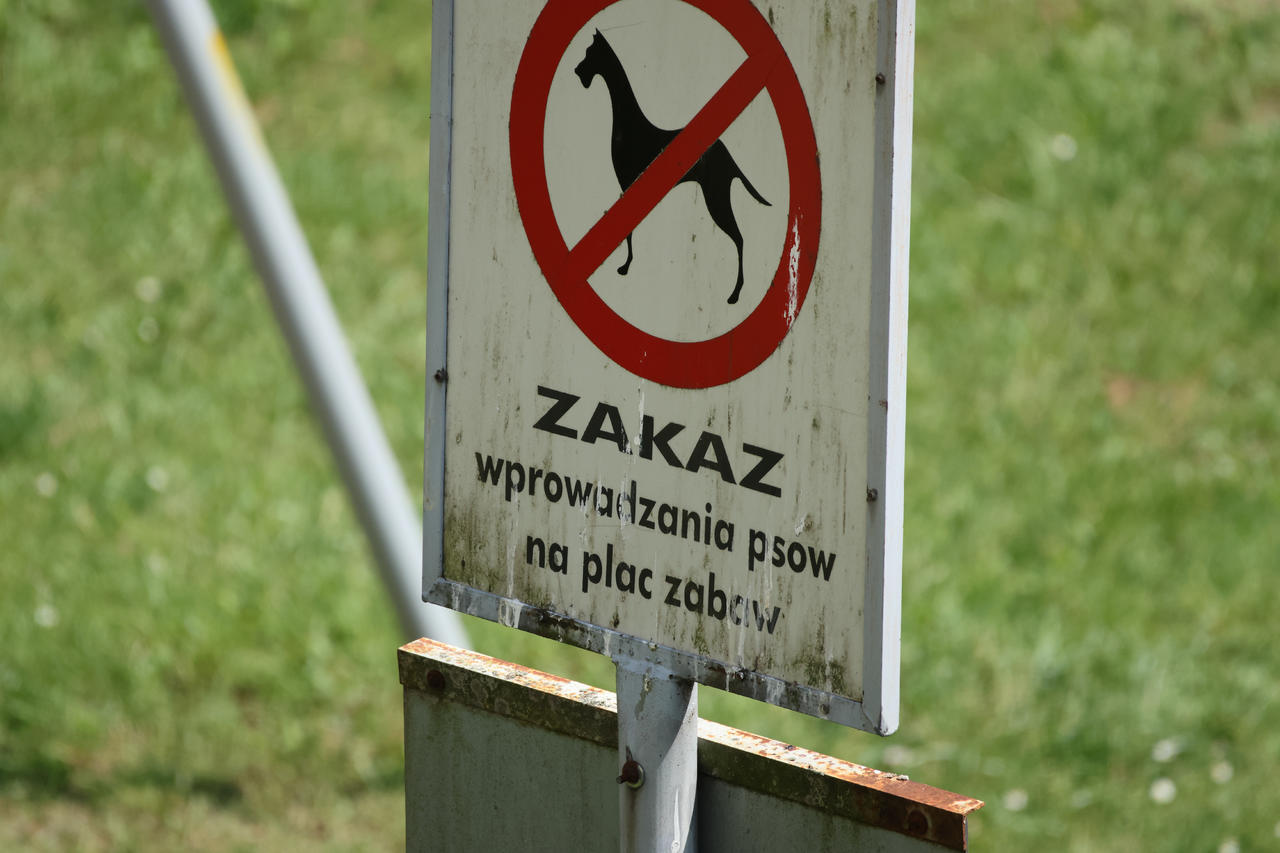

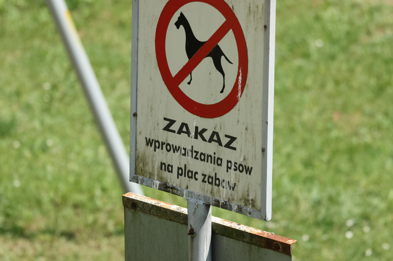

    pełne obrazki:
    Tamron:
Nazwa:	IMR_1780.JPG
Rozmiar:	5,73 MB
    Canon EF 100-400L II
Nazwa:	IMR_1781.JPG
Rozmiar:	5,00 MB
    Ostrzyłem centralnie na ptasie guano pomiędzy literami A i K w słowie ZAKAZ.
    Widać, że Tamron trafia w punkt, i ostrość jest rozłożona równomiernie po obu jego stronach, gdy tymczasem Canon łapie ostrość na literze Z słowa ZAKAZ, czyli wykazuje Back Focus.

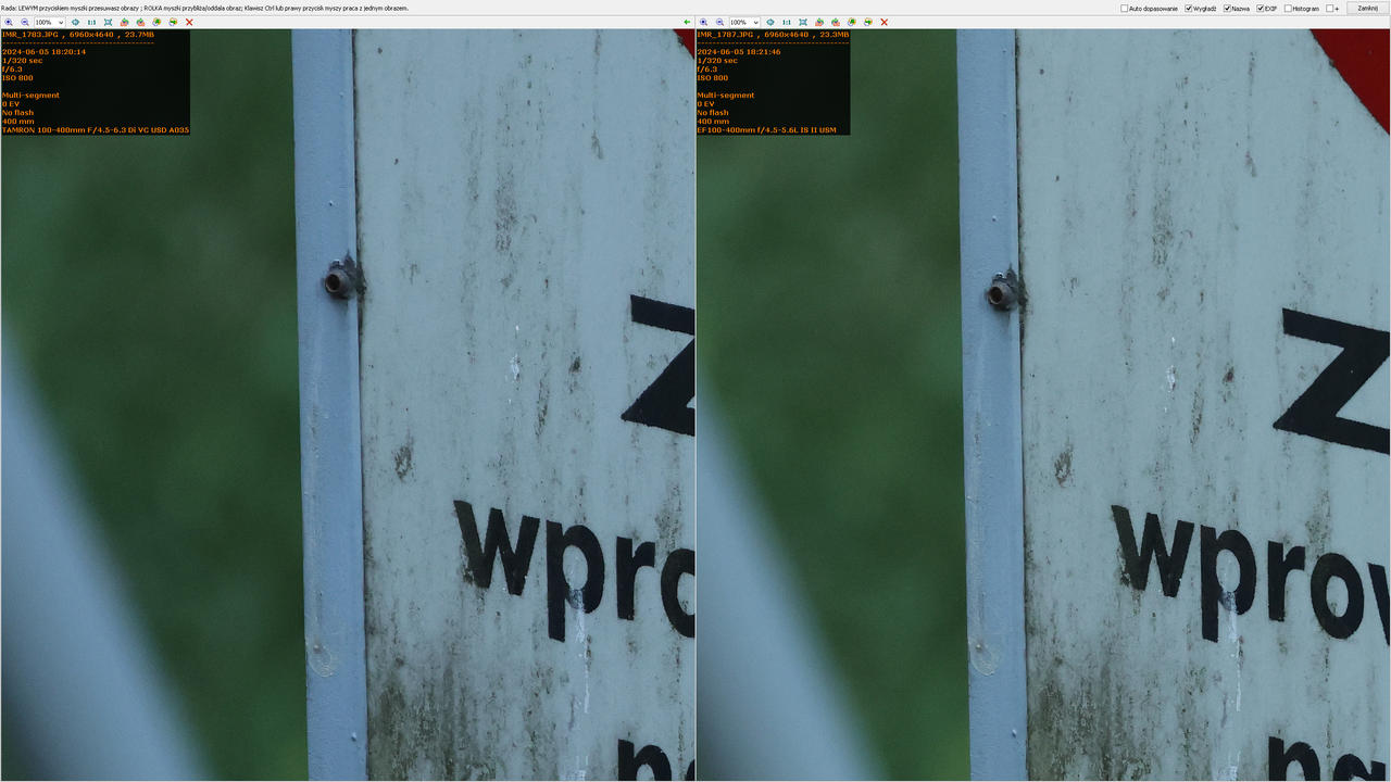

    No to pokażę jeszcze coś takiego, co się kompletnie w pale nie mieści: efekty ręcznego ostrzenia z asystentem ostrzenia, czyli takimi zielonymi klinami, które- gdy się zejdą- to ma być ostro.
    Po lewej Tamron, po prawej Canon.
    Ostrość w środku dla Tamrona bez zmian, ale poprawiła się u Canona, jednakże ciąży ona dalej do Back Focus, co będzie widać lepiej na kolejnych zestawieniach:
Nazwa:	2024-06-05_193327.jpg
Rozmiar:	3,43 MB
    Lewa strona Canona jest dużo ostrzejsza, niż u Tamrona, co ewidentnie widać na śrubie:
Nazwa:	2024-06-05_193353.jpg
Rozmiar:	3,45 MB
    natomiast prawa strona u Canona jest dużo mniej ostra, niż u Tamrona, czyli dalej jest BF, i to przy ostrzeniu ręcznym!
Nazwa:	2024-06-05_193948.jpg
Rozmiar:	3,32 MB
    Różnice w jasności ( f/6,3 vs f/5,6) i związana z tym GO nie powinny wpływać na zdjęcia w taki sposób.
