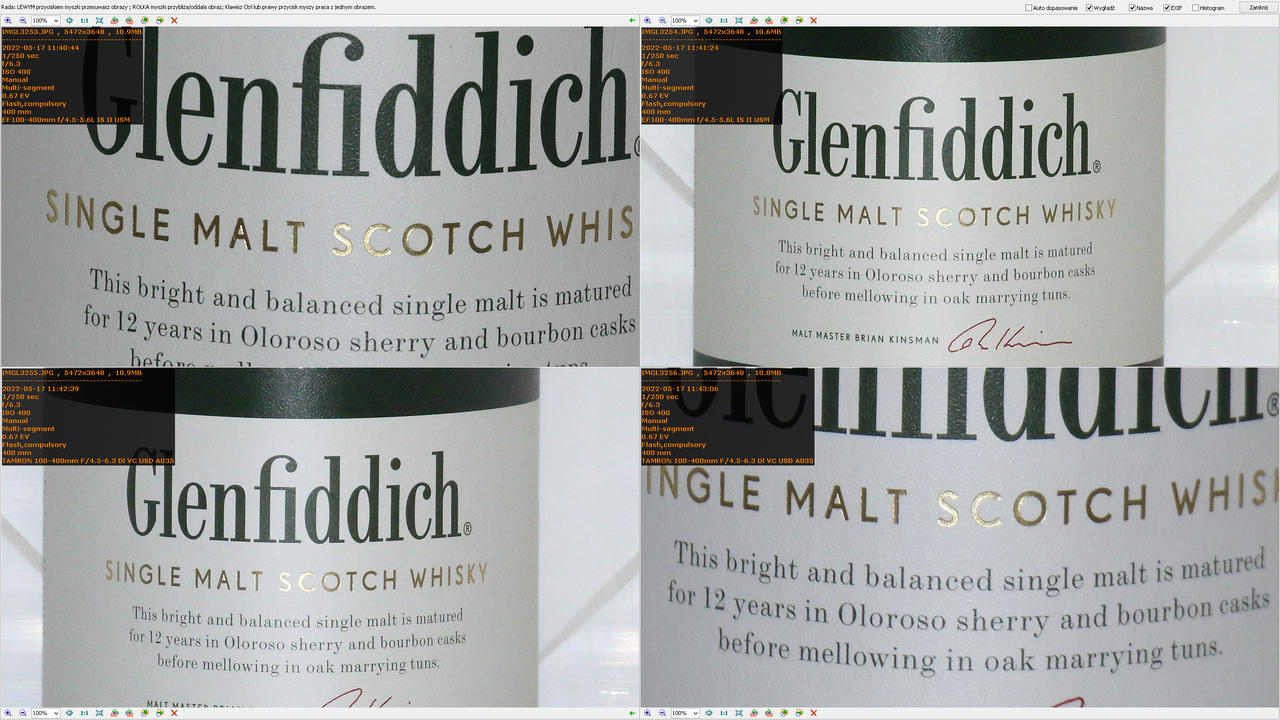

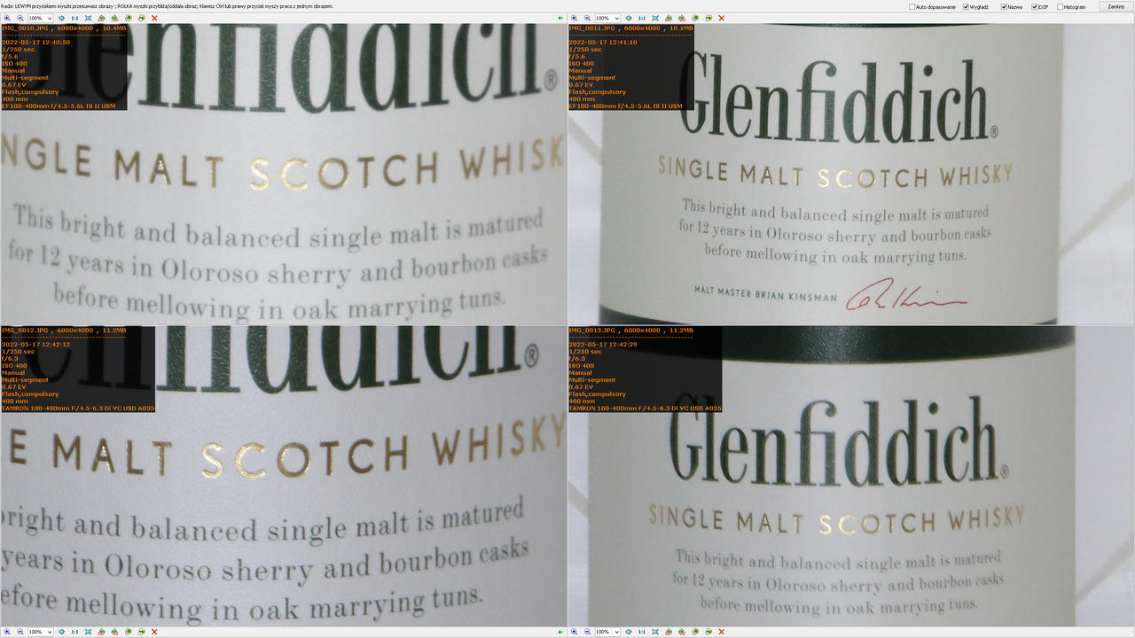

    Stuprocentowe wycinki ze spartolonych zdjęć z C 80D. Oba górne z Canonem, a oba dolne z Tamronem.

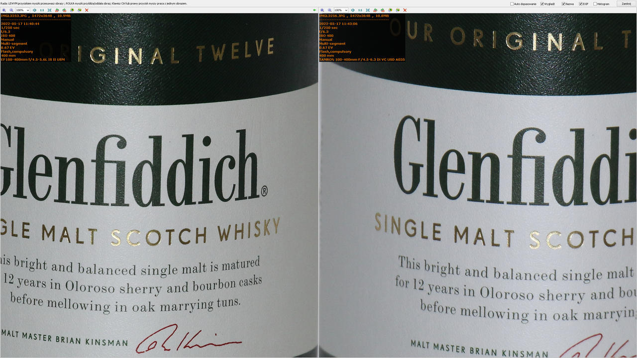

    Stuprocentowe wycinki ze zdjęć z C 7D II. Oba górne z Canonem, a oba dolne z Tamronem, czyli tak samo, j.w.

    Różnica w skali odwzorowania pomiędzy oboma obiektywami na tym samym korpusie z odległości 5 m wynosi ca 9% na korzyść Tamrona,
    a w odległości 9 m ta różnica wynosi 5%, też na korzyść Tamrona. Nota bene, nie uwzględniłem w tym teście wcześniejszego sprawdzianu z odległości 1,5 m, w którym różnica w skali odwzorowania pomiędzy obiektywami na tym samym korpusie wynosi 20% na korzyść Tamrona, a skupiłem się na dystansach, na których zwykle fotografuje się małe ptaki.

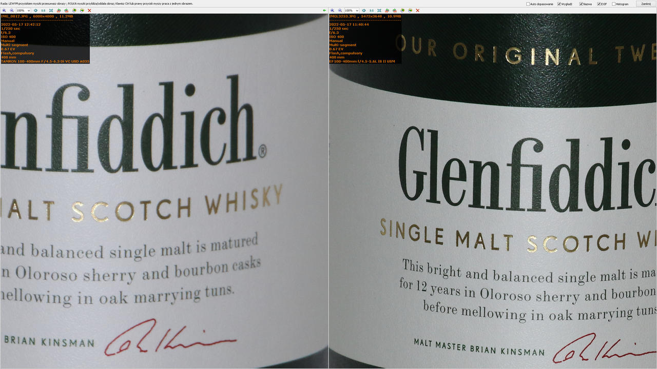

    Największa różnica w skali odwzorowania jest więc w odległości 5 m pomiędzy C 7D II z obiektywem Canona, a C 80D z obiektywem Tamrona, ale faktycznie chodzi o różnicę osiąganą na tym samym korpusie, bo pomiędzy korpusami wchodzi w grę jeszcze większa gęstość matrycy Canona 80D. Mi jednak chodziło także o uzmysłowienie sobie, jak wiele ze skali odwzorowania tracę zmieniając dotychczasowy zestaw C 80D +T na C 7D II +C 100-400L II.

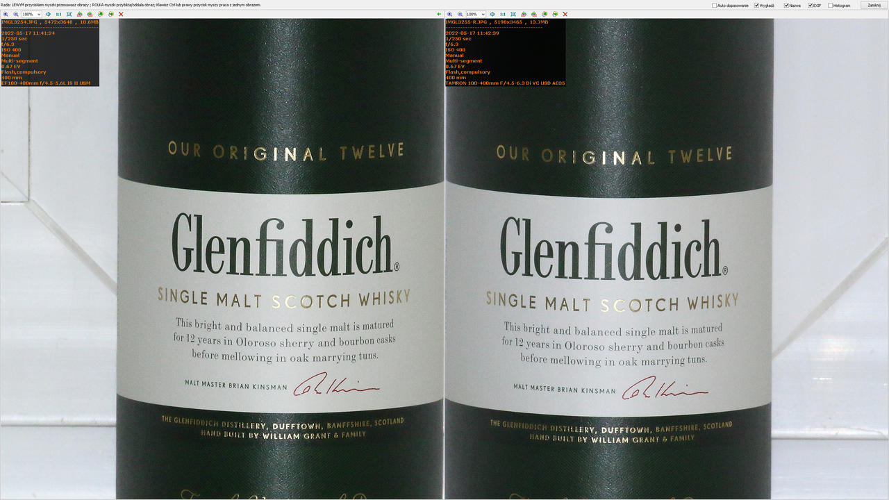

    Różnica pomiędzy zdjęciami z Canona 7D II z obu obiektywów z odległości 5 m:

    Różnica pomiędzy zdjęciami z Canona 7D II z obu obiektywów z odległości 9 m:

    Maksymalna różnica skali odwzorowania w pikselach, czyli C 80D z obiektywem Tamrona vs C 7D II z obiektywem Canona:

    Była także okazja do porównania ostrości obu obiektywów, ale w tym wypadku można porównywać tyko zdjęcia zrobione z 9 metrów na Canonie 7D II, albowiem C 80D nie ustawił w ogóle poprawnie ostrości, a C 7DII z 5-u metrów lekko się pomylił z obiektywem Tamrona.

    Decyzję o kompleksowej wymianie zestawu podejmowałem kierując się potrzebą ustalenia, który z jego elementów powoduje największą ilość nieudanych zdjęć. Przekonawszy się już wcześniej, że zestawienie korpusu C 7D II z obiektywem Tamrona daje bardzo dobre rezultaty w różnych warunkach, wychodzi na to, że najsłabszy z tych czterech elementów jest korpus C 80D, który nie obsługuje poprawnie nawet natywnego obiektywu.
    W tej, oraz w poprzednich próbach, przekonałem się bez większego zaskoczenia, że najpewniej działa jednak zestawienie korpusu C 7D II z obiektywem Canona, chociaż AF też potrafi niespodziewanie zupełnie ocipieć i sprokurować kompletnie nieostre zdjęcia.
    Zauważyłem mianowicie, że używając AF Servo, i mając wysoką pewność, że aparat ustawił prawidłowo ostrość, to pierwsze 2-3 w serii są całkowicie nieostre, albowiem układ AF zareagował na przesunięcie się punktu celowania już po naciśnięciu spustu migawki, i zaczął ponownie szukać ostrości. W C 80D układ AF działa odczuwalnie wolniej (z oboma obiektywami), więc aż tak drastycznych odjazdów nie produkuje, ale też działa mniej skutecznie, więc wiele zdjęć jest nieostrych z racji tego.
