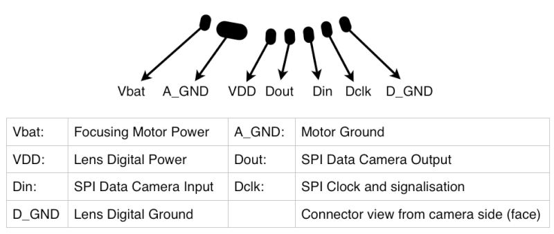

    Zdaje się, że Canon za bardzo nie chwali się tymi informacjami, choć sam bym chętnie coś obejrzał (coś wiarygodnego).
    Linki z sieci:
    https://photo.stackexchange.com/questions/61959/does-anyone-have-any-information-on-canons-vl-mount-regarding-pinout-and-protoc
    https://www.dpreview.com/forums/thread/3973075
    https://pickandplace.wordpress.com/tag/spi/
    Nie wiem, czy wzrost liczby styków w bagnecie RF nie jest związany z dodatkowym pierścieniem sterującym na obiektywach, ale w sumie - nie musi być.
    Canon EF pinout:
Nazwa:	CEW5v.png
Rozmiar:	72,2 KB
    pozdro.,
    m.

    Tu jest trochę nt większej ilości pinów, własnie znalazłem.
    http://www.eflens.com/lens_articles/ef_lens_mount.html
    Podobnie moja Sigma 30/1.4A ma w tej grupie nie 5, a 8 - choć w sensie tego artykułu nie jest ultra-tele ani macro.
    Oba korpusu mają 5, ale to nie są młode modele.
