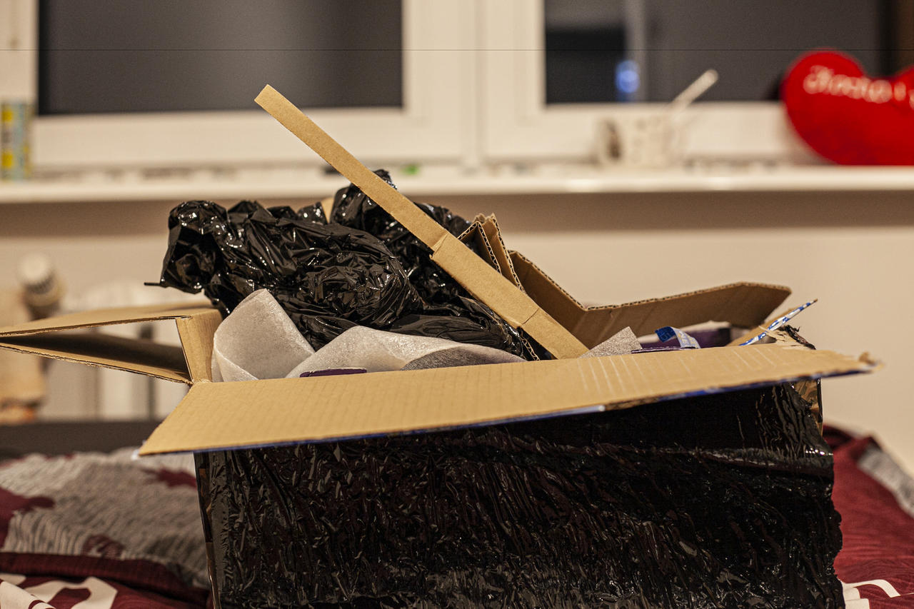

    Witam, kilka dni temu zakupiłem używany aparat Canon EOS 5D Mark II. Po otrzymaniu przesyłki odczekałem aż sprzęt zrówna się z temperaturą pokojową przed jego włączeniem aby uniknąć jakichkolwiek awarii. Pstryknąłem zdjęcie i niestety pierwszą rzeczą, którą zobaczyłem była pozioma linia o wysokości około jednego piksela przechodząca przez całe zdjęcie. Szukałem rozwiązania problemu na wielu zagranicznych forach jednak nigdzie nie znalazłem podobnego przypadku (jedynie pionowe białe linie itd.)
    Próbowałem już zmieniać wszystkie ustawienia, od najprostszych jak różne wartości przesłony, ISO i czasu naświetlania po czyszczenie matrycy, zmianę jakości zdjęć. Dla pewności powiem, że wykluczyłem także błąd w zapisie z powodu potencjalnie uszkodzonej karty pamięci, ponieważ ten sam problem pojawia się na trzech różnych kartach CF.
    Odpaliłem tryb filmowania i podczas nagrania cyknąłem dwie fotki w jego trakcie. Co ciekawe, podczas sprawdzania materiału na komputerze na wideo poziomej linii nie było natomiast na samych zdjęciach linia już się pojawiła.
    Szczerze mówiąc wolałbym usłyszeć, że jest jakiś sposób na łatwą naprawę tego błędu jednak podejrzewam, że możliwym powodem jest wadliwa matryca. Tak czy inaczej wolałbym zapoznać się z opinią dużo bardziej doświadczonych technicznie osób niż ja, stąd ten temat.
    Z góry dziękuję za każdą pomoc.

    Myślę, że to nie wada matrycy a migawki
    Zrób ponownie próbne zdjęcia pustego obiektu w trybie portretowym i landscapowym przy różnych szybkościach migawki i sprawdź, czy nadal tam jest ta linia przy różnych szybkościach migawki.

    Migawki? Mało prawdopdobne
    Stawiam na matrycę.
    Wytłumaczenie co do filmu na komputerze jest proste: aby wcisnąć obraz wysokości 3744 px w twój monitor wysokości (przyjmijmy) rzędu 1000px, musi zostać algorytmami zmniejszony, wada jest likwidowana przez algorytmy. W razie wyboru małopikselowego trybu na aparacie, algorytmy zmniejszania wykonuje jego proc, w innym przypadku procesor peceta lub karty graficznej.

    Matryca jest uwalona. Nic z tym nie zrobisz. Aparat oddaj temu naciagaczowi.

    To może być uszkodzenie matrycy jak w następującym wątku: https://www.canon-board.info/threads...a-Da-si%C4%99-!

    Obawiam się że to uwalona matryca - zapewne laser. Tylko serwis i to może być dosyć droga impreza.

    Na pewno nie jest to problem z migawką.
    Uwalony jeden rząd w matrycy - albo trafił w nią laser, albo uszkodzony jeden rząd w ADC. W każdym bądź razie - wymiana matrycy to jedyne rozwiązanie.

    Koszt w serwisie raczej nieopłacalny.

    Co do paska na zdjęciach to ewidentnie uszkodzona matryca. Przyczyna juz bez znaczenia ale to nie jest od lasera, rzaczej poprostu uszkodzenie jednej linii.
    Wymiana matrycy przez serwis na używaną to koszt około 900zł. Nie znam ceny nowej matrycy.

    Blondynka się "nadawa"..... Chodziło o wyraźnie odgraniczony od otoczenia obiekt na jednolitym tle - czasem mi się zdarza taki slang...
    Naprawiałem wiele lat temu któregoś z Canonów (chyba 500d) z podobną wadą - też początkowo obawiałem się, że to matryca - okazała się migawka.
    Prosiłbym autora pytania o poinformowanie, jak się sprawa skończy.
