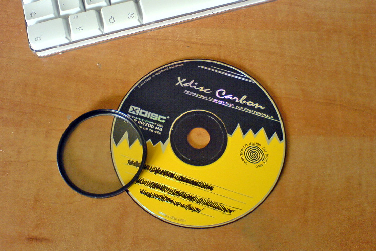

    elementy potrzebne do budowy

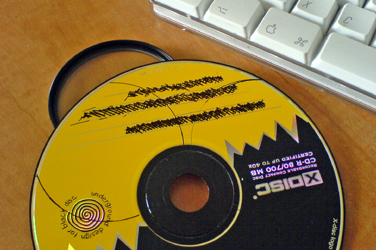

    1 plyta czarna (moze to kryptoreklama ale najlepiej użyć starego dysana)
    1 filtr imniej wpływający na zdiecie (cala zabawa nie powinna go uszkodzic)

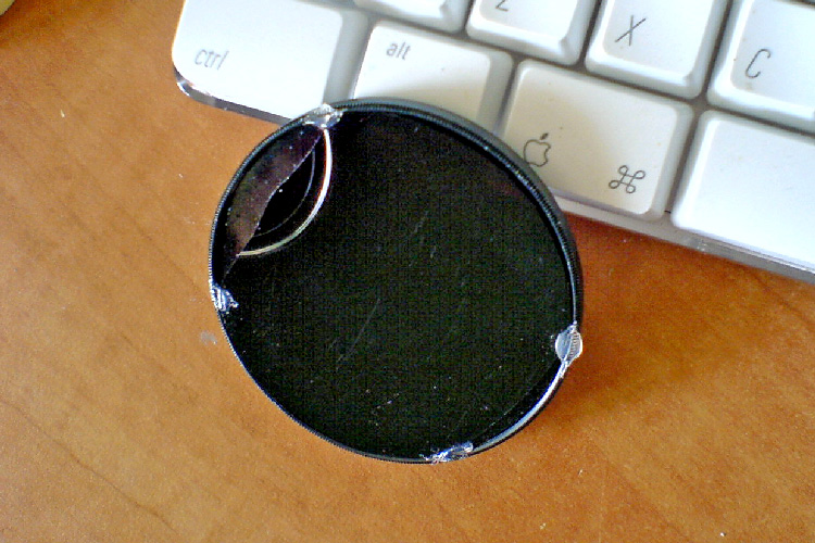

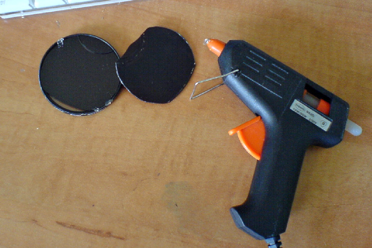

    ma plytce rysujemy dwa kola tak aby mozna je bylo wlozyc w filtr
    srebrna warstwa z plyty odejdzie praktycznie sama ale mozna jej pomóc np przyklejajac tasne do plytki i odrywając powyższa warstwa zostanie na tasmie
    teraz wystarczy przykleic nasze szkiełka do filtra ja użyłem pistoletu na klej termiczny (niezle trzyma natychmiastowo twardnieje wystarczy go minimalna ilość i latwo go potem usunać)
    i gotowe
